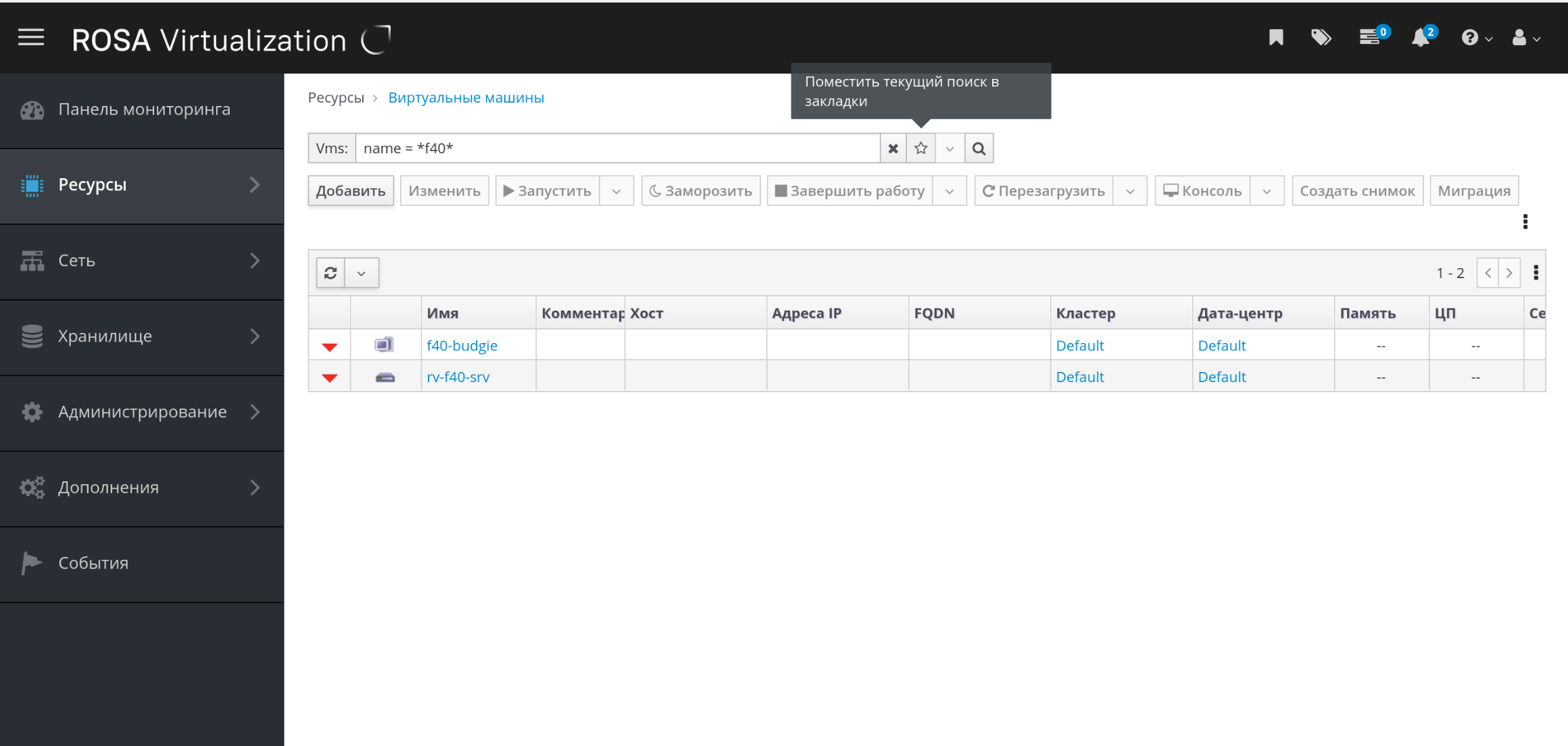

  1. Введите нужный поисковый запрос в строку поиска и запустите поиск.
  2. Нажмите на кнопку Закладка в виде звёздочки справа от строки поиска, чтобы открыть окно "Новая закладка" (рисунок 52).
Рисунок 52 ‒ Добавление закладки

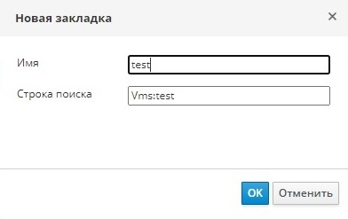

  1. Введите "Имя" закладки в форме "Новая закладка" (рисунок 53).
Рисунок 53 ‒ Форма "Новая закладка" для добавления закладки
  1. При необходимости измените поле "Строка поиска".

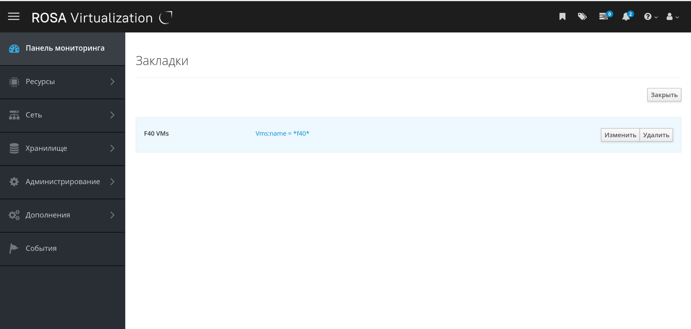

Чтобы найти и выбрать закладку, нажмите на пиктограмму "Закладка" на панели заголовков (рисунок 54).
Рисунок 54 ‒ Экранная форма "Закладки"

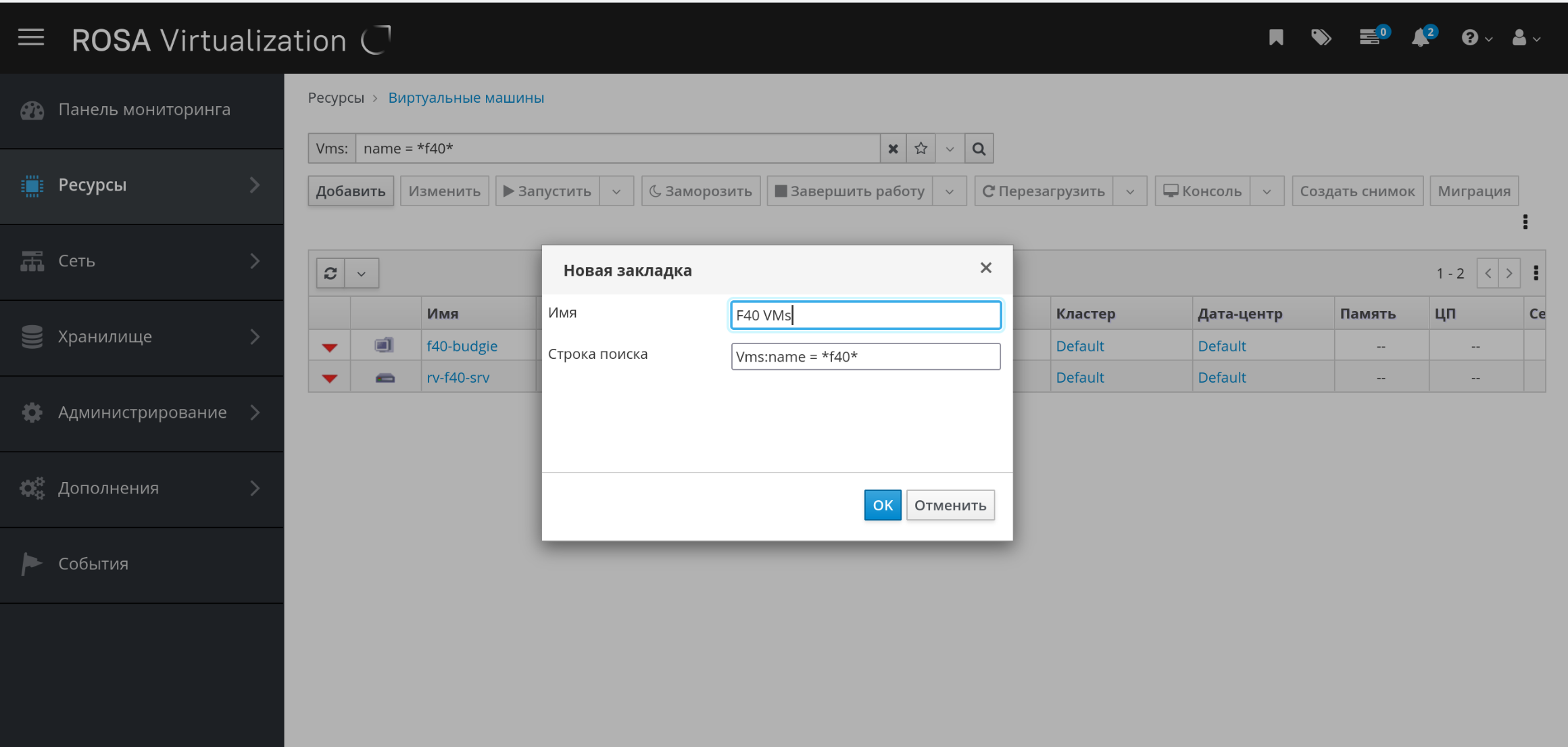

  1. Нажмите OK для добавления закладки или Отменить для отмены (рисунок 55).
Рисунок 55 ‒ Создание закладки

  1. Нажмите на пиктограмму "Закладка" Picture 36 на панели заголовков;
  2. Выберите закладку (рисунок 56) и нажмите Изменить.
Рисунок 56 ‒ Выбор закладки в форме "Закладки"

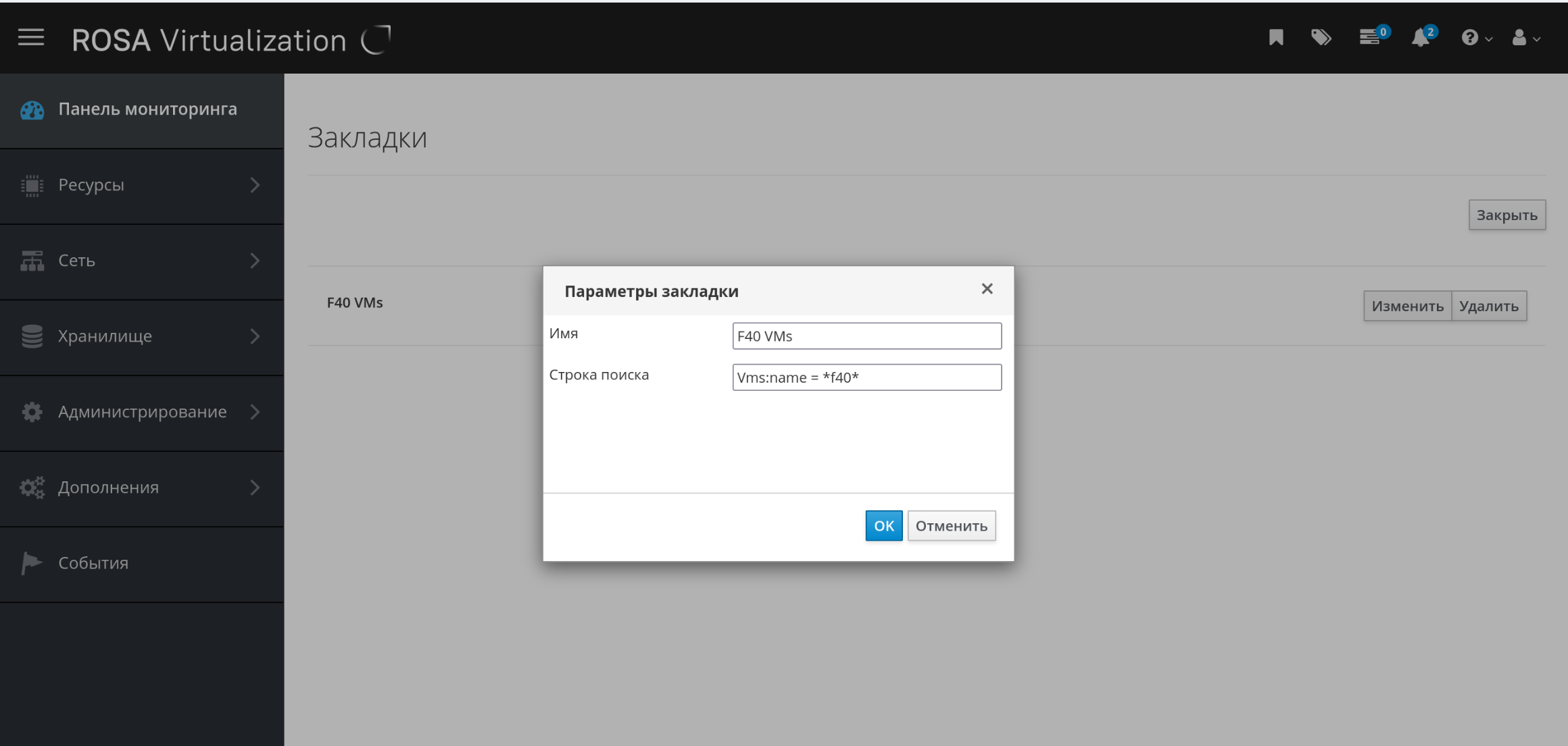

  1. Внесите необходимые изменения в поля "Имя" и "Строка поиска" (рисунок 57).
Рисунок 57 ‒ Внесение изменений в закладку
  1. Нажмите OK для сохранения изменений или Отменить для отмены.
