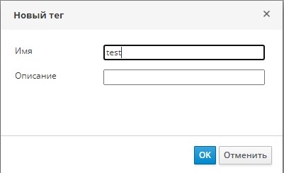

  2. Нажмите Добавить для добавления нового тега или выберите тег и нажмите Новый для создания подчинённого тега (рисунок 59).
  3. Укажите "Имя" и "Описание" нового тега.
  4. Нажмите OK.
Редактирование тегов
Рисунок 59 ‒ Создание тега

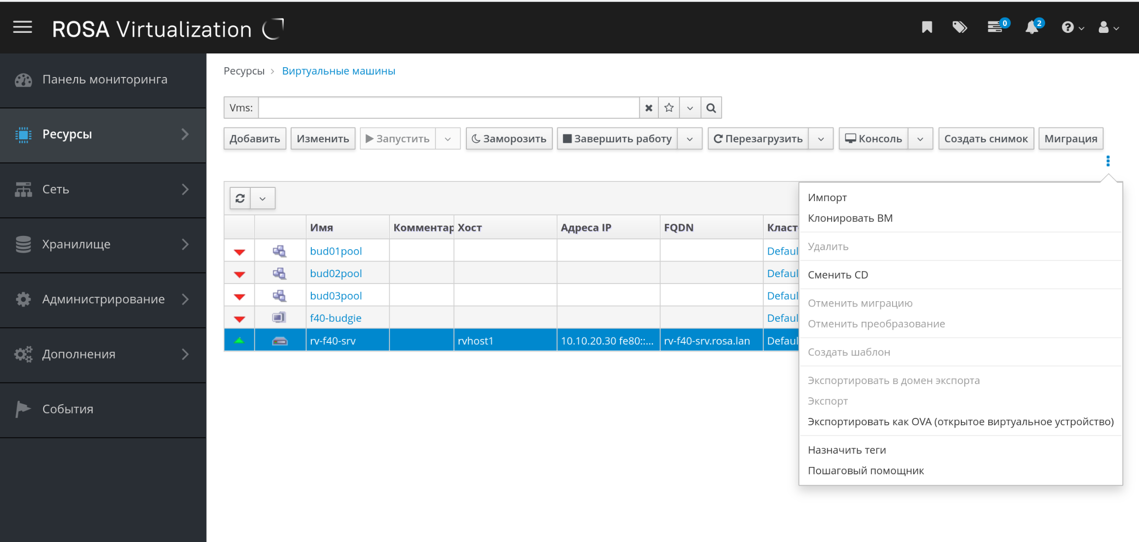

  2. Нажмите пиктограмму Picture 55 (Больше действий), а затем нажмите Назначить теги (рисунок 61);
Рисунок 61 ‒ Назначение тега виртуальной машине

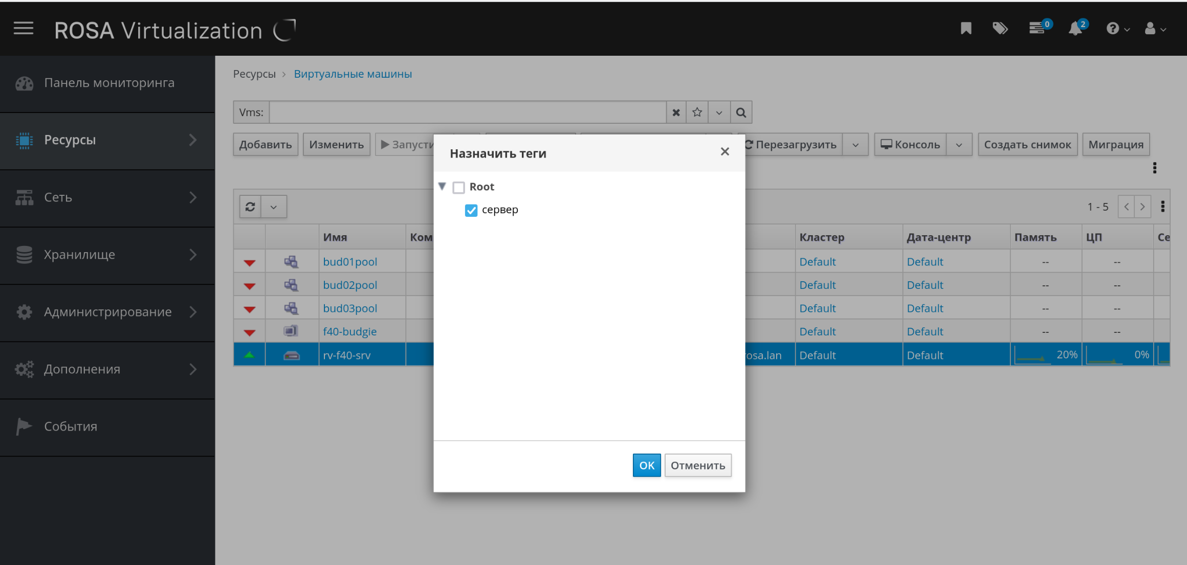

  1. Установите соответствующий флажок, чтобы присвоить тег объекту (рисунок 62), или снимите флажок, чтобы удалить тег объекта.
Рисунок 62 ‒ Выбор тега и присвоение его объекту

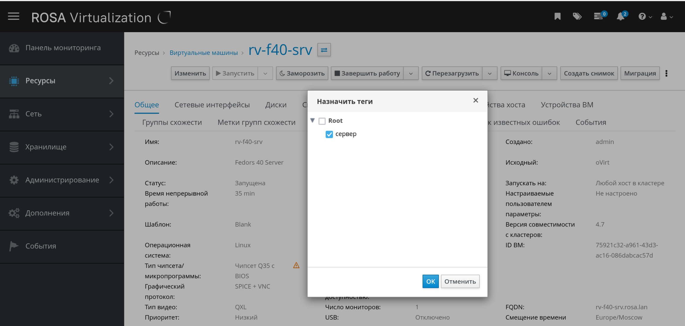

В результате указанные теги будут присвоены объектам в виде настраиваемого пользователем свойства (рисунок 63), или удалены.
Рисунок 63 ‒ ВМ с присвоенным ей тегом "сервер"
