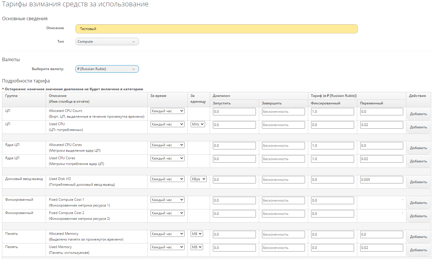

Создание тарифа (для вышеприведенного примера) осуществляется выполнением следующих действий:
  1. в меню панели навигации выбрать пункт "Обзор → Взимание средств → Тарифы";
  2. нажать кнопку Конфигурация и выбрать Добавить новый тариф взимания средств за использование; на экране появится интерфейс добавления в Комплекс нового тарифа (рисунок 172) - Добавление нового тарифа;
Рисунок 172 — Добавление нового тарифа
  1. интерфейс содержит параметры тарифа, распределенные по секциям для последовательной настройки:
  • в поле "Описание" ввести наименование (краткое описание) тарифа;
  • из раскрывающегося списка "Тип" выбрать категорию "Вычисление (Compute)" или "Хранилище (Storage)";
  • из раскрывающегося списка в секции "Валюты" выбрать "Российский рубль";
  • в секции "Подробности тарифа", например, выбрать временной интервал "Каждый час" из раскрывающегося списка в строке "Количество выделенных ЦП" из группы "ЦП", затем настроить для каждого уровня свои диапазоны значений и ставки:
    • для настройки параметров 1-го уровня выполнить следующие действия в первой строке: в графе "Диапазон|Запустить" указать значение "0", а в графы "Диапазон|Завершить" указать значение "2"; в графе "Тариф|Фиксированный" указать значение "100", а в графе "Тариф|Переменный" указать значение "50"; в графе "Действия" нажать кнопку Добавить, чтобы создать новую пустую строку для параметров 2-го уровня, или нажать кнопку Удалить, чтобы удалить строку уровня (следует обратить внимание, что значение конца диапазона не будет включено в этот уровень);
    • для настройки параметров 2-го уровня выполнить следующие действия во второй строке: в графе "Диапазон|Запустить" указать значение "2", а в графе "Диапазон|Завершить" указать значение "4";
    • в графе "Тариф|Фиксированный" указать значение "80", а графе "Тариф|Переменный" указать значение "40"; в графе "Действия" нажать кнопку Добавить, чтобы создать новую пустую строку для параметров 3-го уровня, или нажать кнопку Удалить, чтобы удалить строку уровня (следует обратить внимание, что значение конца диапазона не будет включено в этот уровень);
    • для настройки параметров 3-го уровня выполнить следующие действия в третьей строке: в графе "Диапазон|Запустить" указать значение "4", а в третьей строке графы "Диапазон|Завершить" указать значение "Бесконечность"; в графе "Тариф|Фиксированный" указать значение "60", а в третьей строке графы "Тариф|Переменный" указать значение "20";
  1. нажать кнопку Добавить для сохранения нового тарифа в Комплексе.
