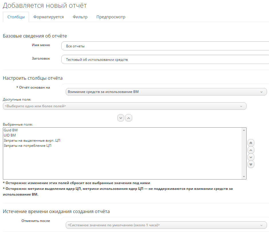

  3. нажать кнопку Конфигурация и выбрать Добавить новый отчет - Вкладка "Столбцы";
  4. на экране появится интерфейс добавления в Комплекс нового отчета (рисунок 175), который содержит параметры отчета для редактирования, распределенные по вкладкам для последовательной настройки:
Рисунок 175 — Вкладка "Столбцы"
  • во вкладке "Столбцы":
    • в поле "Имя меню" секции "Базовые сведения об отчете" указать уникальное имя меню (наименование отчета для отображения в общем списке) и в поле "Заголовок" – внутренний заголовок отчета;
    • в секции "Настроить столбцы отчета" выбрать таблицу с одним из наименований, начинающихся со "Взимание средств …", например "Взимание средств за использование ВМ", содержащую необходимую для отчета информацию, из раскрывающегося списка "Отчет основан на";
    • в списке "Доступные поля" выбрать все поля, связанные с ресурсами и тарифами; выбранные поля будут являться столбцами этого отчета;
    • нажать кнопку переноса для отображения выбранных полей в списке "Выбранные поля" или кнопку (обновить) для их исключения из отчета - Рисунок 124Рисунок 476;

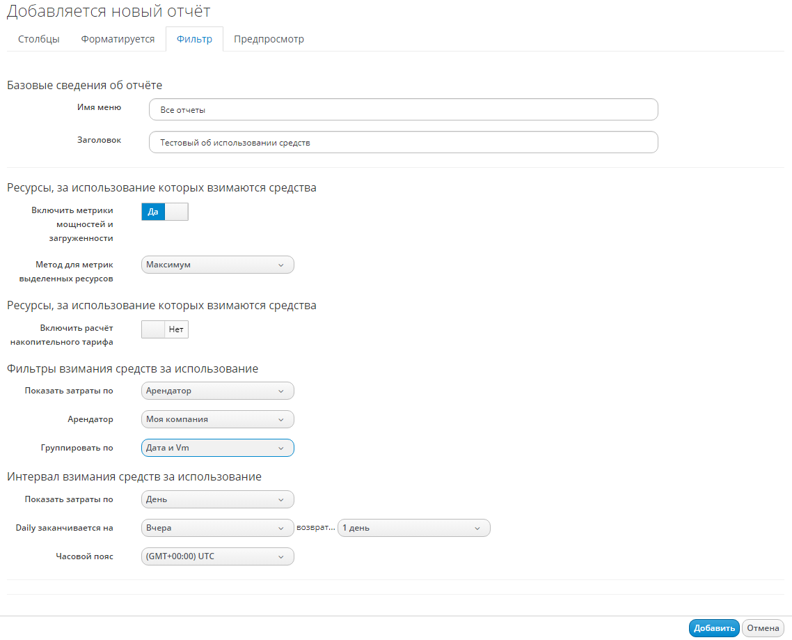

  • во вкладке "Фильтр" (рисунок 177) настроить необходимые фильтры для данных, отображаемых в отчете, используя возможности фильтрации по типу ресурсов и временному интервалу;
Рисунок 177 — Вкладка "Форматирование"
  1. Вкладка "Фильтр"

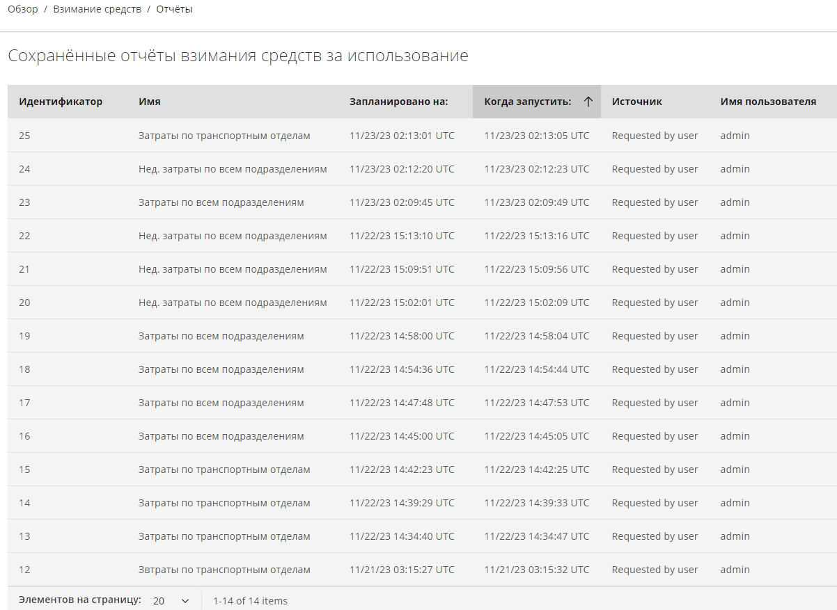

Сохранённые отчёты о взимание средств за использование ресурсов можно просматривать в пункте меню панели навигации "Обзор → Взимание средств → Назначения" (рисунок 178).
Рисунок 178 — Сохраненные отчеты о взимании средств
