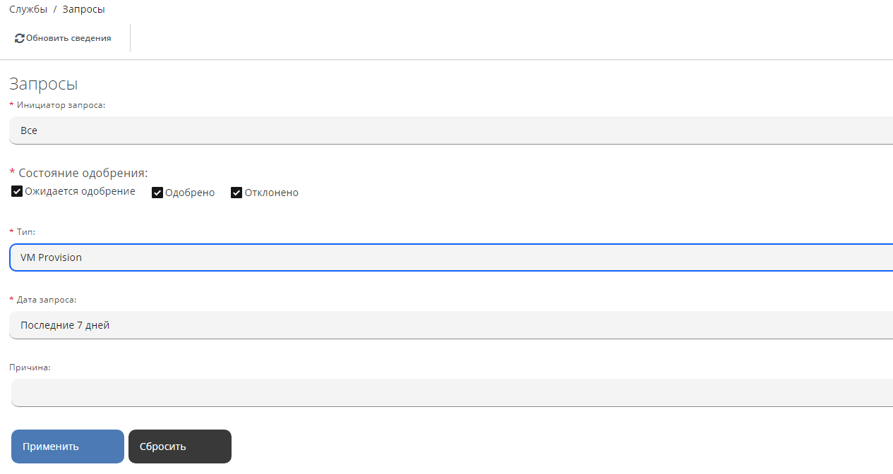

Для обнаружения вновь поступивших запросов необходим выбрать в меню панели навигации "Службы Запросы" и ввести параметры фильтра для поиска запросов (рисунок 193):
  • "Инициатор запроса" – выбрать из раскрывающегося списка всех инициаторов запросов или конкретного;
  • "Состояние одобрения" – указать флажками выбираемые состояния запросов: "Ожидается одобрение", "Одобрено", "Отклонено";
  • "Тип" – выбрать все запросы или только запросы автоматизации;
  • "Дата запроса" – выбрать период создания запроса: "Последние 24 часа", "Последние 7 дней" или "последние 30 дней";
  • "Причина" – ввести поисковую маску из описания причины запроса.
Далее нажать кнопку Применить.
В случае если запросы по фильтру будут обнаружены, они появятся в виде списка ниже, иначе появится сообщение "Записей не найдено".
Для обновления содержания рабочей области в части списка и содержания запросов можно воспользоваться кнопкой Обновить сведения.
Рисунок 193 — Фильтр поиска новых запросов

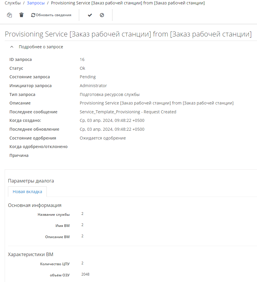

Для перехода к работе с запросом нужно выбрать строку с нужным именем и в рабочей области отобразится информация о нем и управляющие пиктограммы в панели быстрого доступа (рисунок 194) для дополнительных действий:
  • копировать исходный запрос; задать параметры скопированного запроса в части описания и характеристик ВМ;
  • удалить этот запрос - Фильтр поиска новых запросов;
  • одобрить этот запрос; при одобрении запроса в ручном режиме можно ввести причину одобрения в соответствующем поле;
  • отклонить этот запрос; при отклонении запроса в ручном режиме можно ввести причину отклонения в соответствующем поле - Информация о запросе.
Рисунок 194 — Информация о запросе
