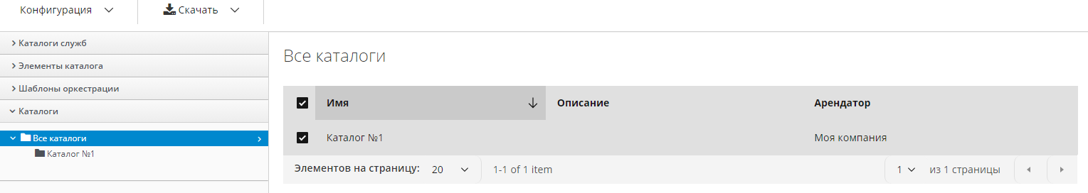

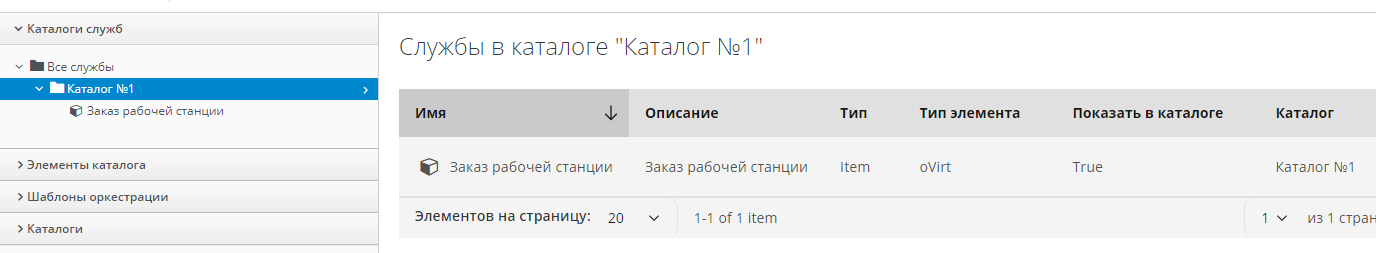

Для работы с каталогами служб нужно выбрать в меню панель навигации "Службы Каталоги"; в левой панели рабочей области отображаются аккордеоны "Каталоги служб", "Элементы каталога", "Шаблоны оркестрации", "Каталоги", которые разворачиваются до вложенных каталогов и элементов в иерархическом виде, в правой – списки элементов каталогов или содержание элементов (рисунок 180).
Рисунок 180 — Каталоги служб

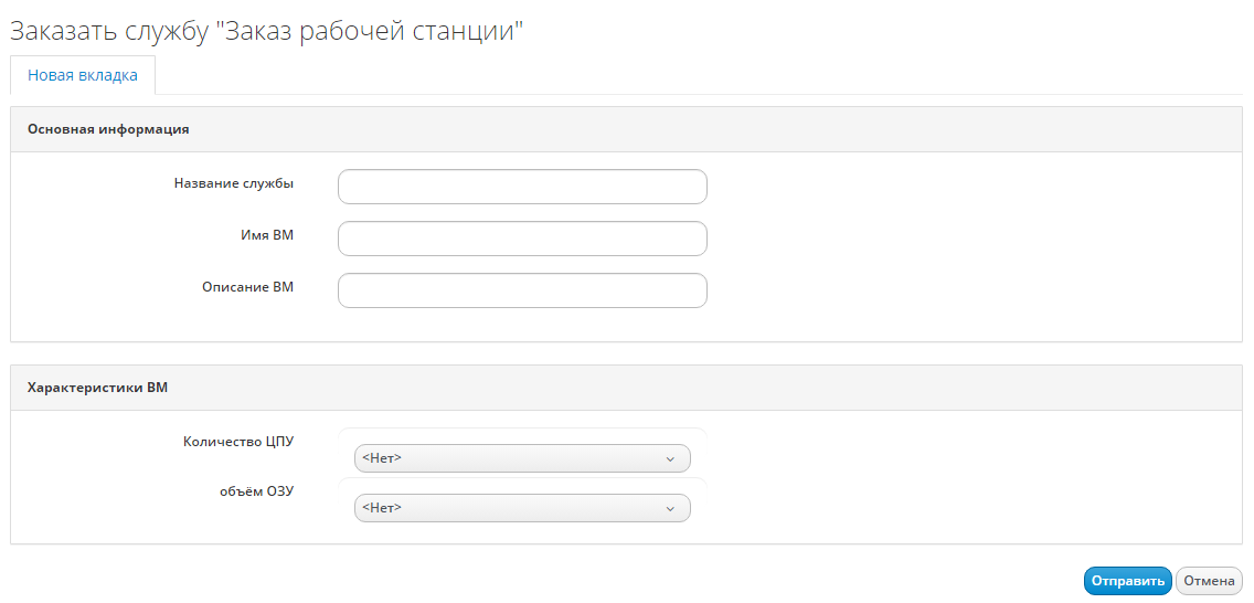

При выборе в левой панели в аккордеоне "Каталоги служб" конкретной службы каталога в правой панели появится описание основных сведений службы, связанного диалога и кнопка Заказать, по нажатию на которую можно перейти к диалогу для заявки на службу, заполнить параметры и нажать кнопку Отправить (рисунок 181).
Рисунок 181 — Заказ службы
После отправки заказа он рабочая область автоматически обновится до "Службы Запросы", в котором появится новый заказ со статусом "Ожидается одобрение".

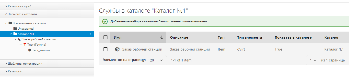

При выборе в левой панели аккордеона "Элементы каталога" можно работать с отдельными элементами как с назначенными каталогам, так и не назначенными (unassigned) (рисунок 182).
Рисунок 182 — Элементы каталога

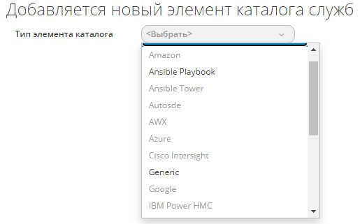

Для добавления нового элемента каталога нужно выполнить следующие действия:
  1. в меню панели навигации выбрать пункт "Службы → Каталоги";
  2. развернуть аккордеон "Элементы каталога" и выбрать в меню пункт с именем каталога или "Unassigned";
  3. нажать кнопку Конфигурация и выбрать Добавить новый элемент каталога - Выбор типа элемента каталога служб;
  • на экране появится интерфейс "Добавление нового элемента каталога служб", в котором нужно выбрать один из типов элемента – "Ansible Playbook", "Generic", "oVirt", "VMware", "VMwate Content Library OVF Template" и задать во вкладках параметры, состав которых зависит от выбранного типа элемента (рисунок 183).
Рисунок 183 — Выбор типа элемента каталога служб

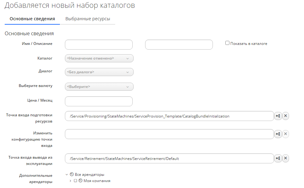

  4. на экране появится интерфейс "Добавление нового набора каталога", в котором нужно задать параметры, распределенные по вкладкам (рисунок 184):
  • во вкладке "Основные сведения":
    • ввести имя и описание в соответствующие поля;
    • поставить флажок "Показать в каталоге" для отображения набора в каталоге;
    • выбрать из раскрывающегося списка "Каталог", в какой каталог этот набор будет назначен или останется не назначенным;
    • выбрать из раскрывающегося списка "Диалог" для назначения набору;
    • выбрать из раскрывающегося списка "Выберите валюту" валюту;
    • ввести в поле "Цена/Месяц" стоимость в единицах валюты для этого набора элементов;
    • задать в поле "Точка входа подготовки ресурсов" по нажатию пиктограммы во всплывающем модальном окне "Выбрать точку входа Instance" нужный класс (очистить выбранный список можно пиктограммой Рисунок 760);
    • при необходимости поставить флажок в опцию "Включить в путь префикс домена" для указания полного пути копирования; нажать кнопку Применить - Рисунок 761;
    • задать в поле "Изменить конфигурацию точки входа" по нажатию пиктограммы во всплывающем модальном окне "Выбрать точку входа Instance" нужный класс (очистить выбранный список можно пиктограммой Рисунок 762);
    • при необходимости поставить флажок в опцию "Включить в путь префикс домена" для указания полного пути копирования; нажать кнопку Применить - Рисунок 763;
    • задать в поле "Точка входа вывода из эксплуатации" по нажатию пиктограммы во всплывающем модальном окне "Выбрать точку входа Instance" нужный класс (очистить выбранный список можно пиктограммой Добавление нового набора каталогов);
    • при необходимости поставить флажок в опцию "Включить в путь префикс домена" для указания полного пути копирования; нажать кнопку Применить - Добавление нового набора каталогов;
    • выбрать в иерархическом списке "Дополнительные арендаторы" назначенных арендаторов;
Рисунок 184 — Добавление нового набора каталогов

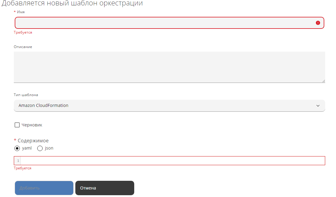

Для добавления нового шаблона оркестрации нужно выполнить следующие действия:
  2. развернуть аккордеон "Шаблоны оркестрации" и выбрать в меню пункт "Все шаблоны оркестрации" или имя шаблона;
  3. нажать кнопку Конфигурация и выбрать Создать новый шаблон оркестрации - Рисунок 786;
  4. на экране в рабочей области "Добавление нового шаблона оркестрации" задать значения параметров (рисунок 185):
  • "Имя" – ввести имя шаблона;
  • "Описание" – ввести описание шаблона;
  • "Тип шаблона" – выбрать из раскрывающегося списка тип шаблона;
  • поставить отметку, если шаблон создается в режиме "Черновик" и не включается в качестве элемента;
  • "Содержимое" – поставить переключатель на требуемый язык сценария YAML или JSON и ввести код сценария для шаблона;
  1. нажать кнопку Добавить.
Рисунок 185 — Добавление шаблона оркестрации

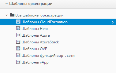

В зависимости от выбранного типа шаблона вновь созданные шаблоны распределяются по каталогам шаблонов (рисунок 186).
Рисунок 186 — Типы шаблонов оркестрации

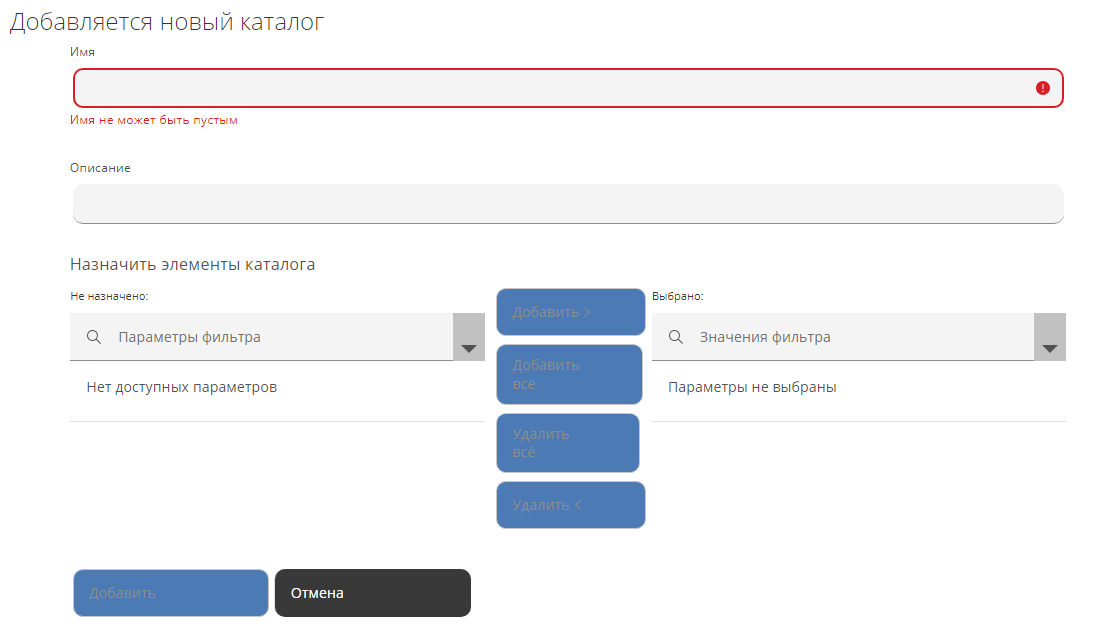

Для добавления нового каталога службы нужно выполнить следующие действия:
  2. развернуть аккордеон "Каталоги" и выбрать в меню "Все каталоги" или пункт с именем каталога;
  3. нажать кнопку Конфигурация и выбрать Добавить новый элемент каталога - Рисунок 778;
  4. в рабочей области задать параметры (рисунок 188):
  • "Имя" – наименование каталога;
  • "Описание" – краткое описание каталога;
  • "Назначить элементы" – выбрать параметры фильтров из списка "Не назначено" в список "Выбрано" для назначения этому каталогу элементов, используя кнопки Добавить, Добавить все, Удалить, Удалить все.
Рисунок 188 — Добавление нового каталога
