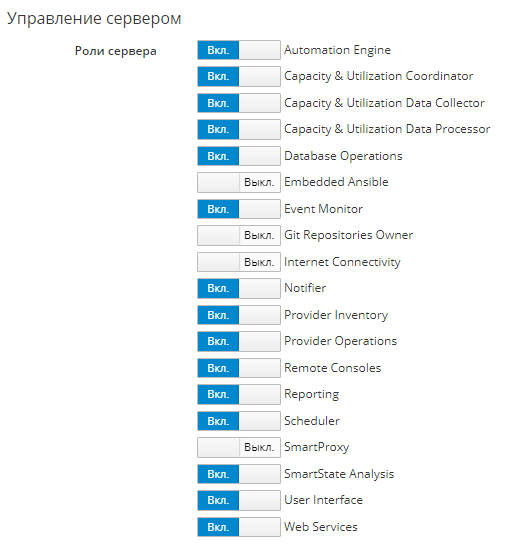

Следует обратить внимание, что для поддержки оповещений серверу РОСА Менеджер ресурсов должна быть присвоена роль Notifier.
Присвоение серверу РОСА Менеджер ресурсов роли Notifier
Присвоение серверу РОСА Менеджер ресурсов роли Notifier осуществляется выполнением следующих действий:
  1. перейти на вкладку "Параметры Параметры приложения" панели навигации;
  2. развернуть аккордеон "Параметры" и выбрать сервер РОСА Менеджер ресурсов в разделе "Зоны", например "Сервер: EVM1 (текущий)";
  3. во вкладке "Сервер" в секции "Управление сервером" (рисунок 162) установить переключатель роли Notifier в положение "Вкл".
Рисунок 162 — Роли сервера
  1. нажать кнопку Сохранить.

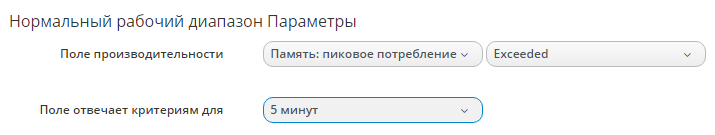

Оповещение об изменении нормального рабочего диапазона
Оповещение об изменении нормального рабочего диапазона позволяет отслеживать выход контролируемого параметра аппаратных ресурсов ВМ за границы нормального рабочего диапазона в течение периода времени от 1 минуты до 2 часов.
Примечание – Для расчета нормальных рабочих диапазонов должен быть включен контроль использования аппаратных ресурсов ВМ.
Создание данного оповещения осуществляется в соответствии с п. Создание оповещения при учете следующей специфики действий:
  1. из раскрывающегося списка "На основе" выбрать "ВМ и экземпляр" в качестве объекта мониторинга;
  2. из раскрывающегося списка "Что оценивать" выбрать "Нормальный рабочий диапазон" в качестве контролируемого события;
  3. из раскрывающихся списков в строке "Поле производительности" выбрать необходимую метрику и первое условия для триггера (например, "Увеличено");
  4. из раскрывающегося списка "Поле отвечает критериям для" выбрать время (в качестве второго условия для триггера), в течение которого должно быть выполнено первое условия триггера для заданной метрики (рисунок 165).
Рисунок 165 — Контролируемый параметр ВМ

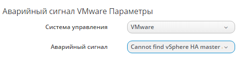

Использование аварийного оповещения VMware
РОСА Менеджер ресурсов предоставляет возможность использования аварийного оповещения VMware в качестве триггера для своего внутреннего оповещения.
  1. из раскрывающегося списка "На основе" выбрать "Кластер", "Хост" или "ВМ" в качестве объекта мониторинга;
  2. из раскрывающегося списка "Что оценивать" выбрать "Аварийный сигнал VMware" в качестве контролируемого события;
  3. из раскрывающихся списков секции "Аварийный сигнал VMware Параметры " выбрать экземпляр VMware и необходимый тип аварийного события VMware (рисунок 166).
Рисунок 166 — Контролируемое оповещение VMware

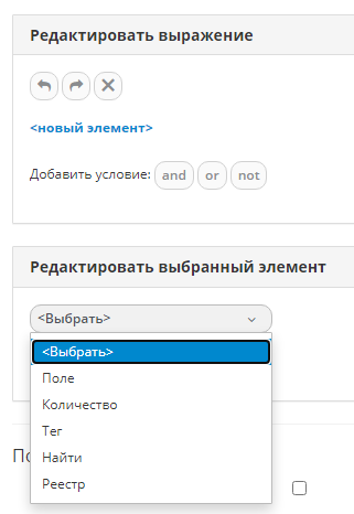

Создание оповещения на основе произвольных критериев
Создание оповещений на основе выражения с применением произвольных критериев, задаваемых пользователем, позволяет расширить существующий перечень базовых контролируемых событий для любого объекта мониторинга.
  1. из раскрывающегося списка "Что оценивать" выбрать "Выражение (пользовательское)";
  2. для настройки метрики и триггера мониторинга использовать редактор выражений (рисунок 167).
Рисунок 167 — Редактор выражений

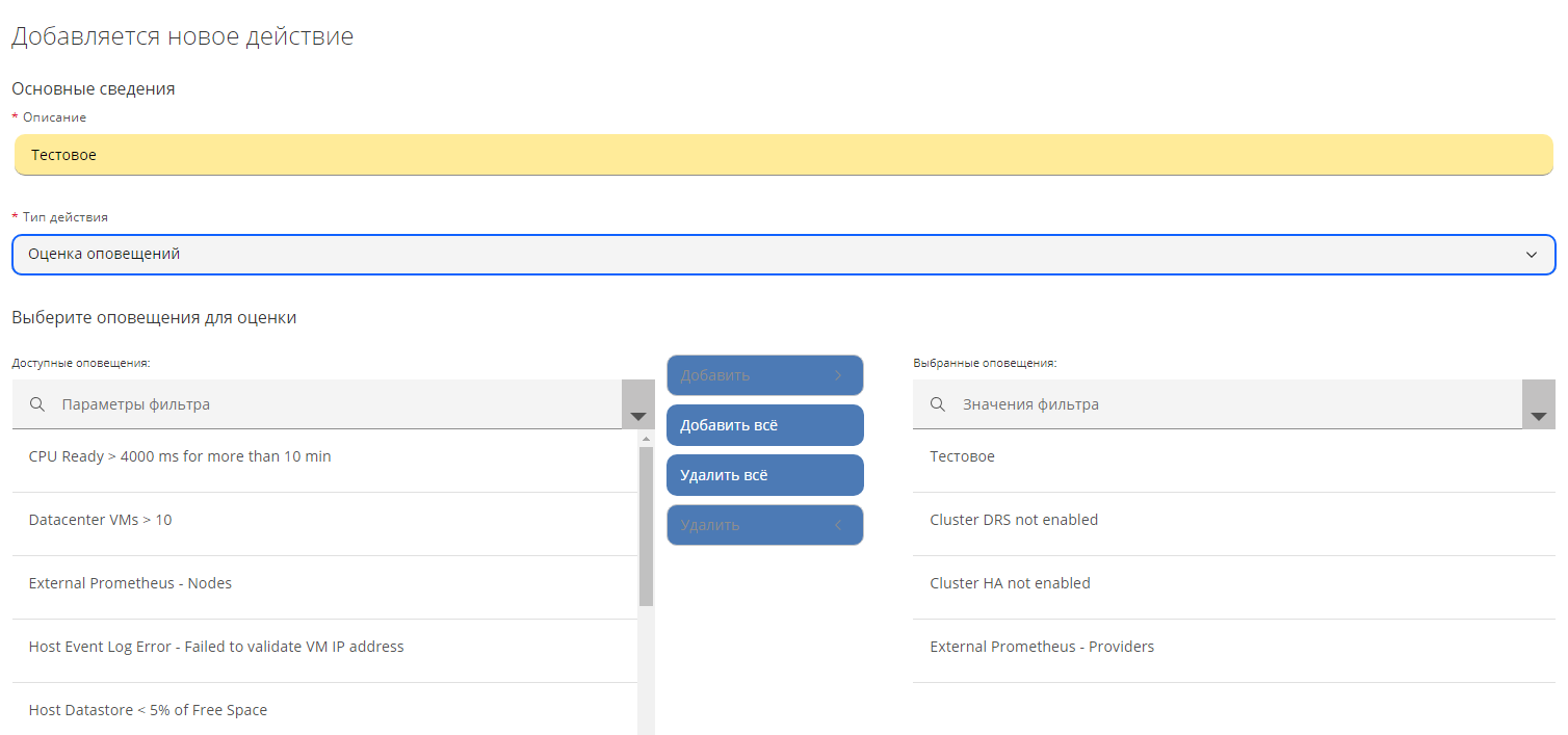

Выбор оповещения для оценки
Выбор оповещения для оценки осуществляется выполнением следующих действий:
  1. в меню панели навигации выбрать пункт "Управление → Действия";
  2. нажать кнопку Конфигурация и выбрать Добавить новое действие; на экране появится интерфейс добавления в Комплекс нового действия (рисунок 168) - Добавление нового действия;
Рисунок 168 — Добавление нового действия
  1. в поле "Описание" ввести наименование (краткое описание) действия;
  2. из раскрывающегося списка "Тип действия" выбрать значение, например "Оценка оповещений";
  3. в списке "Доступные оповещения" выбрать одно или несколько оповещений для оценки, после чего нажать кнопку Добавить для переноса необходимых оповещений в список "Выбранные оповещения"; можно также воспользоваться кнопками Добавить все, Удалить все, Удалить для переноса оповещений между списками;
Примечание – Для выбора нескольких оповещений из списка можно дополнительно использовать клавишу Ctrl.
  1. нажать кнопку Добавить.

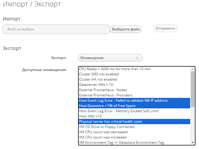

Экспорт оповещения
Экспорт оповещения из Комплекса осуществляется выполнением следующих действий:
  1. в меню панели навигации выбрать пункт "Управление → Импорт/Экспорт";
  2. в секции "Экспорт" из раскрывающегося списка "Экспорт" выбрать значение "Оповещения";
  3. в списке "Доступные оповещения" выбрать одно или несколько оповещений для экспорта (рисунок 169);
Рисунок 169 — Импорт/экспорт оповещений
Примечание – Можно использовать клавишу Ctrl для выбора нескольких оповещений из списка.
  1. нажать кнопку Экспорт;
  2. сохранить файл экспортируемого оповещения стандартными средствами браузера.
Примечание – Операции экспорта и импорта оповещений могут выполняться между различными экземплярами РОСА Менеджер ресурсов одинаковой версии.

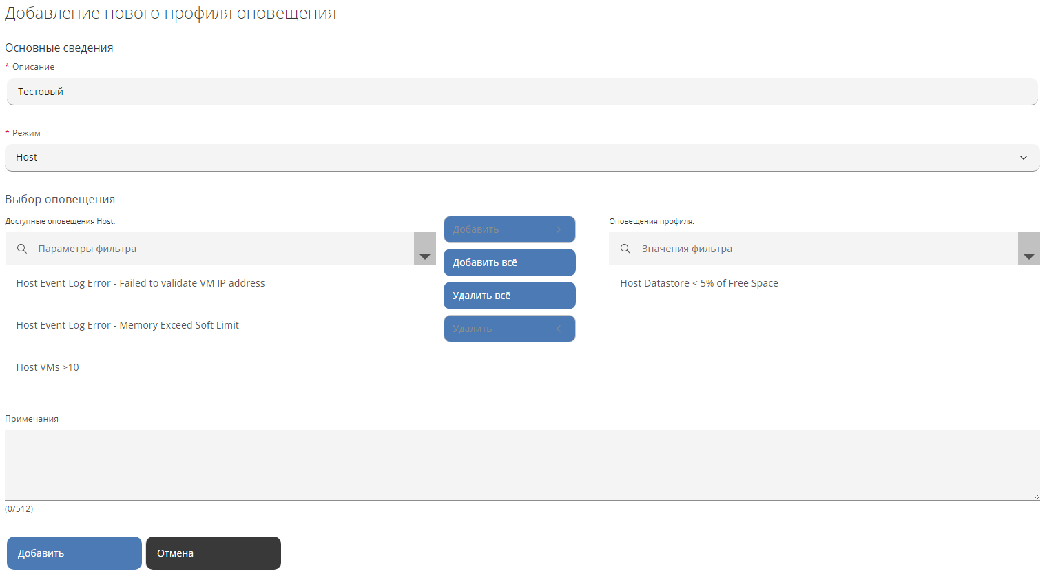

Создание профиля оповещений
Создание профиля оповещений осуществляется выполнением следующих действий:
  1. в меню панели навигации выбрать пункт "Управление → Профили оповещений";
  2. нажать кнопку Конфигурация и выбрать Добавить новый профиль оповещений; на экране появится интерфейс добавления в Комплекс нового профиля оповещений (рисунок 170) - Добавление нового профиля оповещения;
Рисунок 170 — Добавление нового профиля оповещения
  1. в поле "Описание" ввести наименование (краткое описание) профиля оповещений;
  2. в раскрывающемся списке "Режим" выбрать объект, для которого создается профиль оповещения;
  3. в списке "Доступные оповещения" выбрать необходимые оповещения для формирования профиля, после чего нажатием кнопок Добавить, Добавить все, Удалить все, Удалить перенести эти оповещения в список "Выбранные оповещения" или обратно;
Примечание – Использовать клавишу Ctrl для выбора необходимых оповещений из списка.

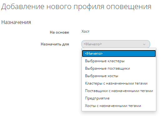

Применение профиля оповещений к объекту мониторинга
Применение профиля оповещений к объекту мониторинга осуществляется выполнением следующих действий:
  2. выбрать необходимый профиль оповещений;
  3. нажать кнопку Конфигурация и выбрать Редактировать назначения этого профиля оповещений - Назначение профиля оповещений;
  4. выбрать необходимый объект мониторинга, к которому будет применен профиль оповещений (рисунок 171);
Рисунок 171 — Назначение профиля оповещений

Удаление профиля оповещений
Удаление профиля оповещений осуществляется выполнением следующих действий:
  3. нажать кнопку Конфигурация и выбрать Удалить этот профиль оповещений - Рисунок 94;
  4. нажать кнопку Да в модальном окне для подтверждения удаления профиля.
Примечание – Оповещения, входящие в состав профиля, не удаляются из Комплекса при удалении профиля.
