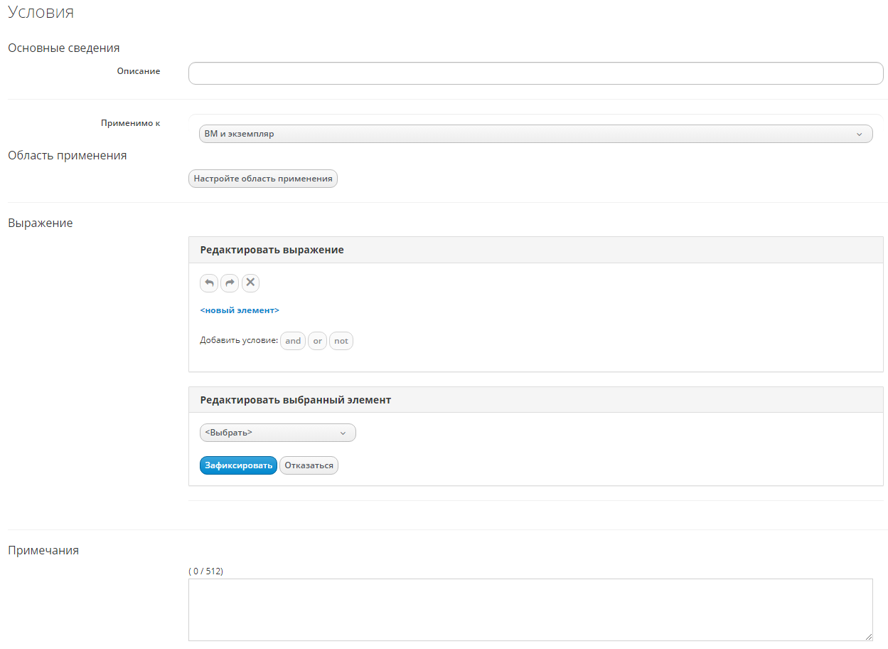

Для создания нового условия необходимо выполнить следующие действия:
  1. в меню панели навигации выбрать пункт "Контроль → Условия"; в рабочей области появится список существующих условий;
  2. нажать кнопку Конфигурация, затем – Добавить новое условие (рисунок 112) - Рисунок 574;
  3. в рабочей области "Добавление нового условия" задать параметры:
  • ввести описание условия в соответствующее поле;
  • выбрать из раскрывающегося списка "Применимо к" ресурс, к которому будет применяться это условие;
  • при необходимости редактировать выражения для поля "Область применения";
  • редактировать "Выражение" для создания собственно условия;
  • ввести в поле "Примечания" подробное описание условия;
  1. нажать кнопку Добавить.
Рисунок 112 — Добавление нового условия
