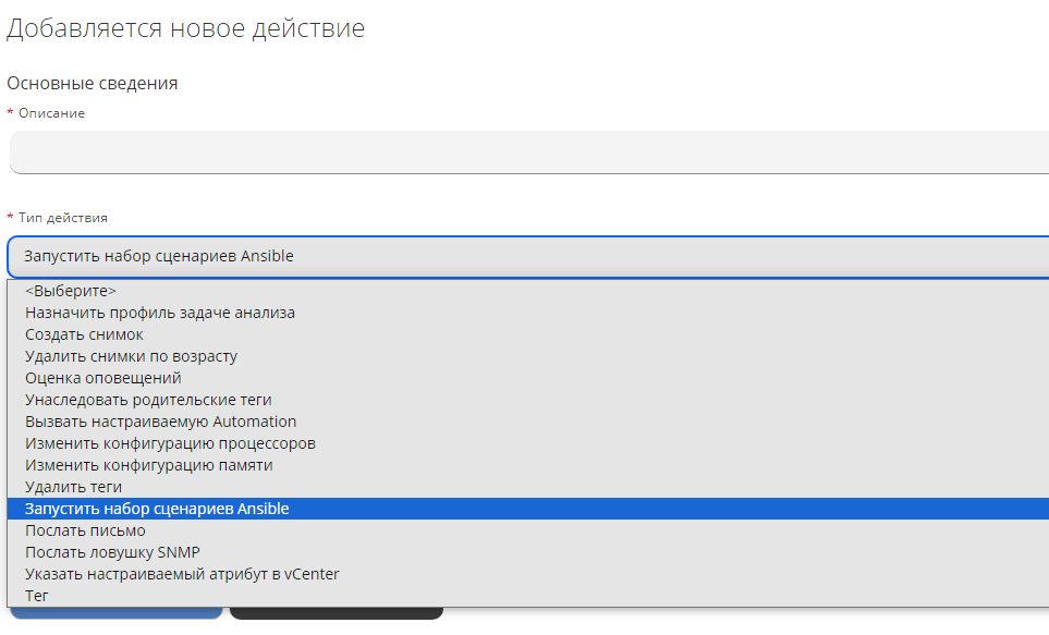

Для создания нового действия необходимо выполнить следующие шаги:
  1. в меню панели навигации выбрать пункт "Контроль → Действия"; в рабочей области появится список существующих действий;
  2. нажать кнопку Конфигурация, затем – Добавить новое действие (рисунок 113) - Рисунок 581;
  3. в рабочей области "Добавление нового действия" задать параметры:
  • ввести описание действия в соответствующее поле;
  • выбрать из раскрывающегося списка "Тип действия" действие, подлежащее дальнейшей настройке;
Примечание – Набор параметров для каждого типа действий отличаются.
  • ввести или выбрать значения параметров, предлагаемых в зависимости от выбранного типа действия;
  1. нажать кнопку Добавить.
Рисунок 113 — Добавление нового действия
