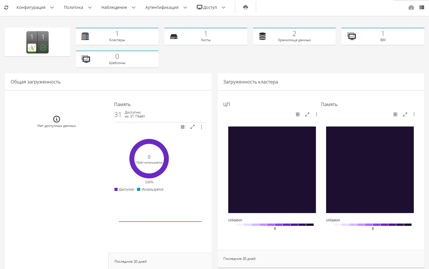

- нажать на запись поставщика в списке; в рабочей области появятся виджеты с информацией, расположенные посекционно (рисунок 57):
- сведения о составе ресурсов поставщика;
- "Общая загруженность";
- "Загруженность кластера";
- "Недавние хосты";
- "Недавние ВМ и шаблоны".
Рисунок 57 — Обзор поставщика инвентаризации
Для изменения представления обзора можно воспользоваться пиктограммами:
- – для обновления содержания рабочей области -
; - – сводное представление -
; - – представление панели мониторинга -

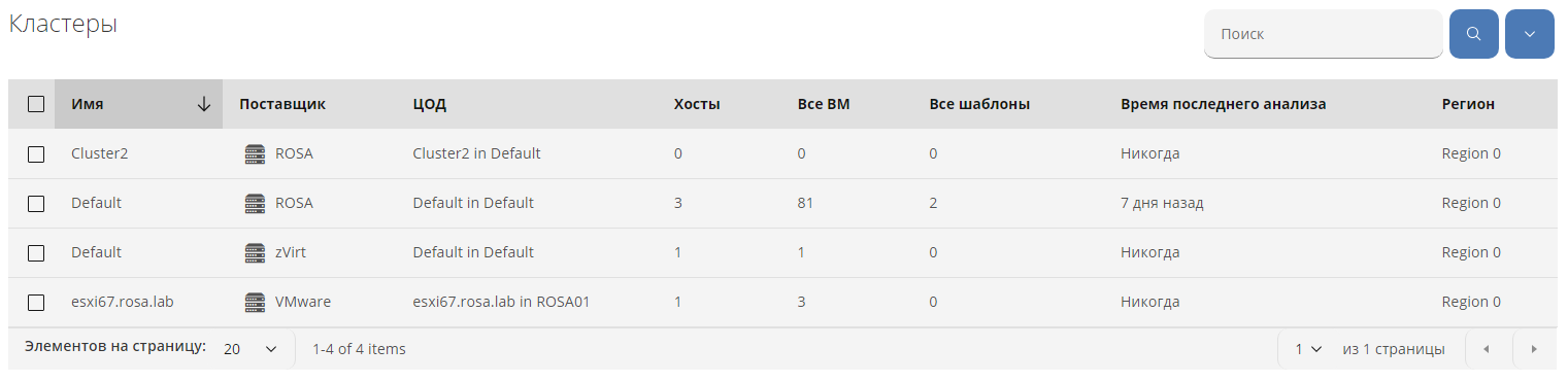

Для работы с кластерами нужно выбрать в меню панели навигации "Ресурсы Инфраструктура Кластеры". В рабочей области отобразится перечень кластеров в составе всех подключенных к Комплексе поставщиков инфраструктуры в виде таблицы с наименованием кластера, поставщика, ЦОД, количеством хостов, ВМ и шаблонов (рисунок 58).
Рисунок 58 — Список кластеров поставщиков инфраструктуры

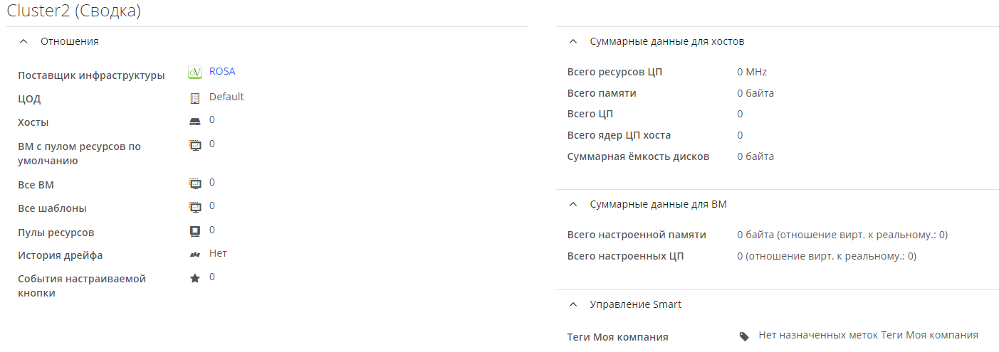

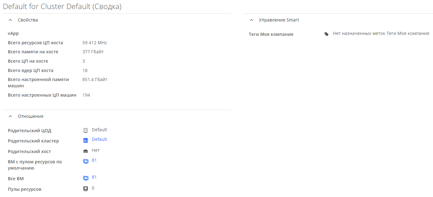

Для обзора сведений о кластере нужно нажать на его наименование в списке. В рабочей области отобразится сводка сведений в составе следующих секций (рисунок 59):
- Отношения;
- Суммарные данные для хостов;
- Суммарные данные для ВМ;
- Управление Smart.
Рисунок 59 — Сводка по кластеру

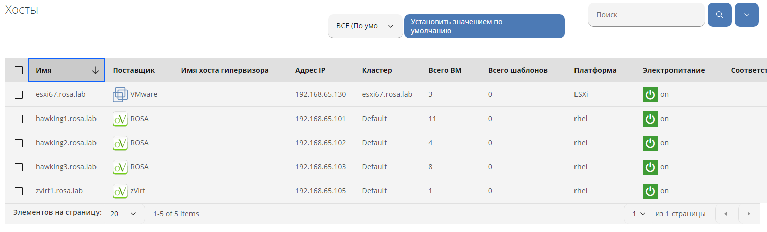

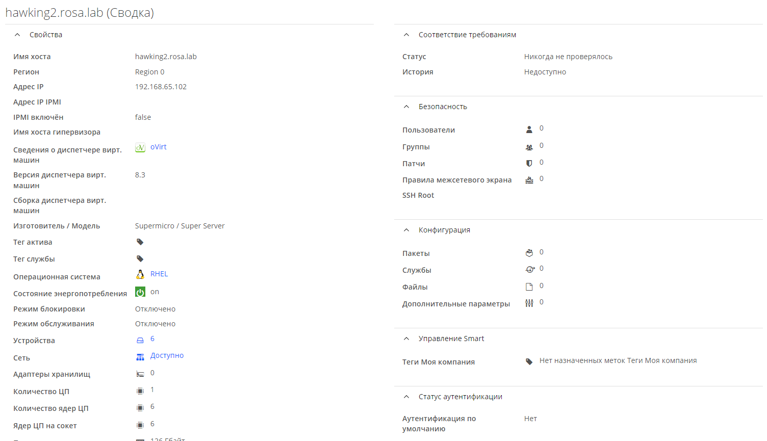

Для работы с хостами нужно выбрать в меню панели навигации "Ресурсы → Инфраструктура → Хосты". В рабочей области отобразится перечень хостов в составе всех подключенных к Комплексе поставщиков инфраструктуры в виде таблицы с наименованием хоста, поставщика, именем хоста гипервизора, IP-адреса, кластера, количеством ВМ и шаблонов, платформы, состоянием электропитания, соответствием требованиям, временем последнего анализа, статусом аутентификации (рисунок 60).
Рисунок 60 — Список хостов поставщиков инфраструктуры
Для обзора сведений о хосте нужно нажать на его наименование в списке. В рабочей области отобразится сводка сведений в составе следующих секций (рисунок 61):
- Свойства;
- Отношения;
- Соответствие требованиям;
- Безопасность;
- Конфигурация;
- Управление Smart;
- Статус аутентификации.
Рисунок 61 — Сводка по хосту

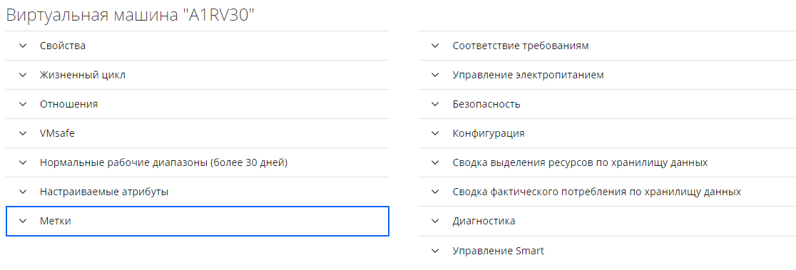

При выборе конкретного шаблона или образа в рабочей области появится вся информация о состоянии, распределенная по секциям (рисунок 63):
- Свойства – идентификатор, имя, описание, имя хоста, IP-адреса, MAC-адрес, контейнер, платформа родительского хоста, инструменты платформы, ОС, признак схожести ЦП, устройства, снимки, дополнительные параметры, доступность ресурсов, доступно, GUID подсистемы управления, признак защищённости;
- Жизненный цикл – сведения о времени обнаружения, последнего анализа, вывода из эксплуатации; состояние вывода из эксплуатации, группа арендаторов;
- Соответствие требованием – статус последней проверки и история проверок;
- Управление электропитанием – состояние энергопотребления, время последней загрузки, время изменения состояния;
- Безопасность – пользователи и группы пользователей;
- Конфигурация – файлы конфигураций;
- VMsafe – информация о включении функции, интегрируемой в гипервизор VMware и обеспечивающей прозрачность для предотвращения угроз безопасности на ВМ;
- Отношения – тип и описание поставщика, кластер, хост, пул ресурсов, хранилища данных, служба, генеалогия (родительские и дочерние ВМ), история дрейфа, история анализа, события настраиваемой кнопки;
- Нормальные рабочие диапазоны (более 30 дней) – данные о нагрузках ЦП (максимум, высокое, в среднем, низкое; в MHz и потребление в %); об использовании памяти (максимум, высокое, в среднем, низкое; в Гбайт и потребление в %);
- Настраиваемые атрибуты – атрибуты, привязанные к ВМ;
- Метки – метки, привязанные к ВМ;
- Сводка выделения ресурсов по хранилищу данных – количество дисков; выровненные диски; использование тонкого резервирования; объем дисков; всего выделено Гбайт;
- Сводка фактического потребления по хранилищу данных – объем дисков; размер снимков; общее потребляемое пространство хранилища данных; выделение ресурсов (неиспользуемое/превышенное);
- Диагностика – выполняющиеся процессы; журналы событий;
- Управление Smart – теги компании.
Рисунок 63 — Информация о ВМ по секциям
Секции для улучшения визуального восприятия можно сворачивать и разворачивать.
Данные и значения состояний кликабельны, если выделены синим цветом; по ним можно перейти к подробному просмотру данных и значений. Цифрами рядом со значками обозначаются количества экземпляров информации.

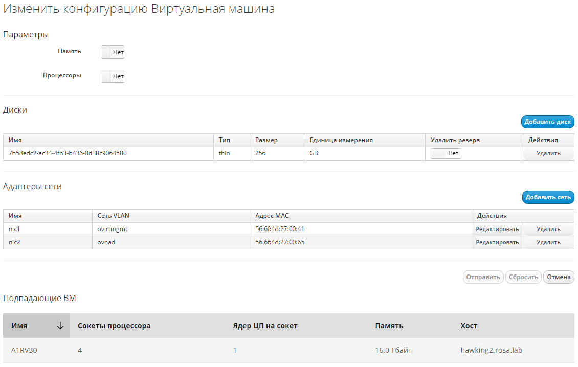

; - Изменить конфигурацию этой ВМ – указать изменения, вносимые в характеристики ВМ: память, ЦП, диски и адаптеры сети (рисунок 64);
- Обновить сведения об отношениях и состоянии электропитания – обновить страницу новыми сведениями об отношениях ВМ со связанными ресурсами -
Рисунок 64 — Изменение конфигурации ВМ

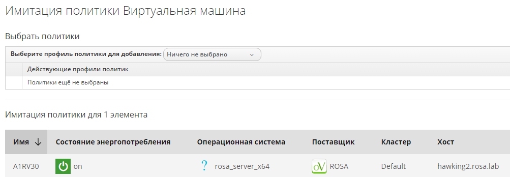

- Имитация политик – выбрать для ВМ группы политик контроля или соответствия для проверки в перечень "Действующие профили политик" перед их назначением в рабочей среде (рисунок 66); для удаления выбранной политики нажать пиктограмму -
Рисунок 66 — Имитация политик ВМ

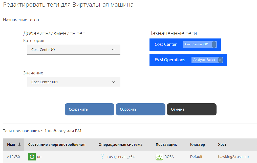

- Редактировать теги – выбрать "Категории" и "Значения" в секцию "Назначенные теги" для назначения тегов ВМ (рисунок 67); для отключения тега нажать пиктограмму -
Рисунок 67 — Назначение тегов ВМ

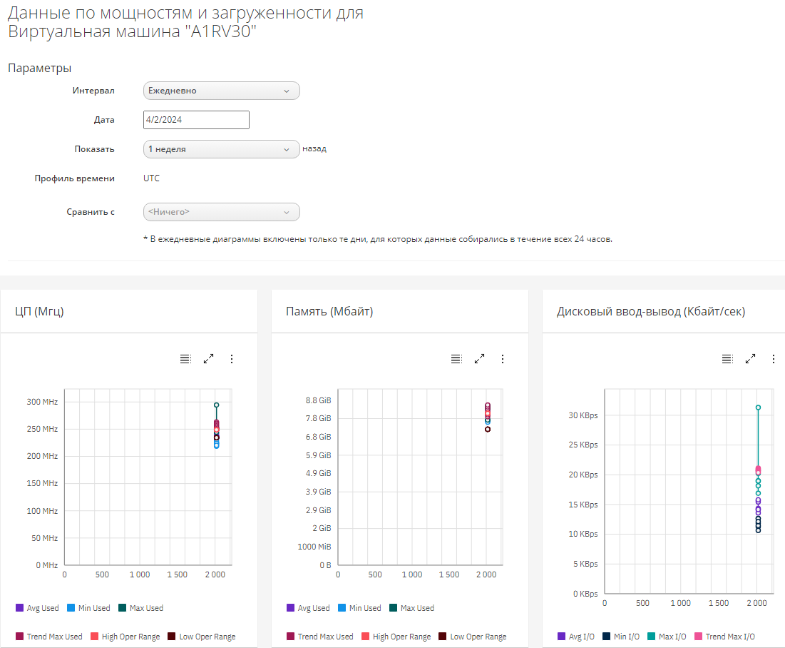

- Загруженность – просмотр в виде виджетов текущих, исторических и прогнозных данных по мощностям (ЦП, память, дисковый ввод-вывод, сетевой ввод-вывод), загруженности в соответствии с задаваемыми параметрами времени и периодов и в сравнении с родительскими ресурсами (хост, кластер) (рисунок 68) -
Рисунок 68 — Данные по мощностям и загруженности

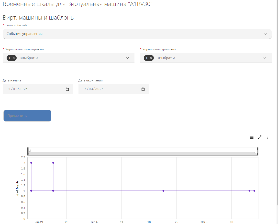

- Временные шкалы – просмотр временных шкал для заданных типов, категорий и уровней событий, дат начала и окончания (рисунок 69) -
Рисунок 69 — Временные шкалы

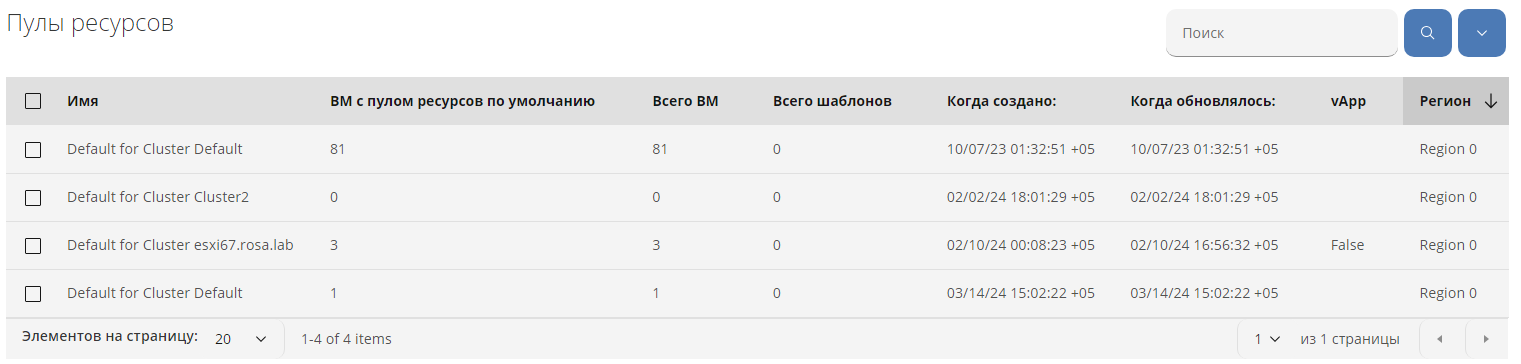

Пулы ресурсов
Пулы ресурсов в Комплексе создаются для эффективного управления набором ВМ или экземпляров, объединенных каким-либо набором признаков.
Для работы с пулами ресурсов нужно выбрать в меню панели навигации "Ресурсы Инфраструктура Пулы ресурсов". В рабочей области отобразится перечень пулов ресурсов в виде таблицы с наименованиями, количествами ВМ с пулом ресурсов по умолчанию, всего ВМ, всего шаблонов, временем создания, временем обновления, признаком контейнера vApp, регионом (рисунок 70).
Рисунок 70 — Список пулов ресурсов
Для обзора сведений о пуле ресурсов нужно нажать на его наименование в списке. В рабочей области отобразится сводка сведений в составе следующих секций (рисунок 71):
- Свойства;
- Отношения;
- Управление Smart.
Рисунок 71 — Сводка по пулу ресурсов

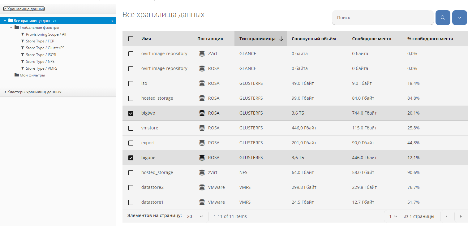

Хранилища данных
Для работы с хранилищами данных, предоставляемыми поставщиками инфраструктуры, нужно выбрать в меню панели навигации "Ресурсы Инфраструктура Хранилища данных". В рабочей области в левой панели отобразятся аккордеоны "Хранилища данных" и "Кластеры хранилищ данных", в которых в иерархическом виде показаны встроенные фильтры "Глобальные фильтры" по типу хранилища и пользовательские фильтры, в правой панели –перечень хранилищ, удовлетворяющих выбранному фильтру, в виде таблицы с наименованием хранилища, поставщика, типом, совокупным объемом, свободным местом, количеством ВМ разного типа и пр. (рисунок 72).
Рисунок 72 — Список хранилищ поставщиков инфраструктуры
Для обзора сведений о хранилище нужно нажать на его наименование в списке. В рабочей области отобразится сводка сведений в составе следующих секций (рисунок 73):
- Свойства;
- Отношения;
- Сведения для зарегистрированных ВМ;
- Управление Smart.
Рисунок 73 — Сводка по хранилищу данных
Операции, которые можно проводить с хостами, осуществляются с помощью кнопок меню быстрого доступа:
- Конфигурация:
- Выполнить анализ SmartState – выполнить анализ хранилища, чтобы собрать дополнительную информацию, такую как изменения, занятое и свободное пространство на дисках -
; - Удалить хранилища данных из инвентаря – удалить помеченные флажками хранилища из списка, подтвердив нажатием Да в модальном окне -
- Политика:
- Редактировать теги – выбрать "Категории" и "Значения" для назначения тегов хранилищу -

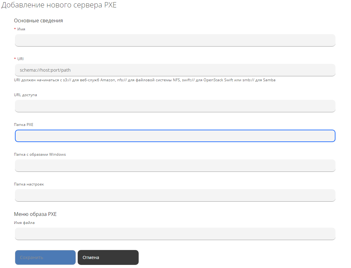

Для добавления нового сервера PXE необходимо выполнить следующие действия:
- нажать кнопку Конфигурация в меню панели быстрого доступа, выбрать Добавить новый сервер PXE -
; - в рабочей области "Добавление нового сервера PXE" задать параметры в полях (рисунок 75):
- в секции "Основные сведения":
- "Имя" – ввести имя нового сервера PXE;
- "URI" – ввести URI по общей схеме "schema://host:port/path";
- "URI доступа" – ввести идентификатор доступа к ресурсу;
- "Папка PXE" – ввести путь до папки с файлами PXE;
- "Папка с образами Windows" – ввести путь до папки с файлами-образами Windows;
- "Папка настроек" – ввести путь до папки с файлами конфигурации;
- в секции "Меню образа PXE":
- "Имя файла" – ввести имя файла с конфигурацией меню.
- нажать кнопку Сохранить.
Рисунок 75 — Добавление нового сервера PXE

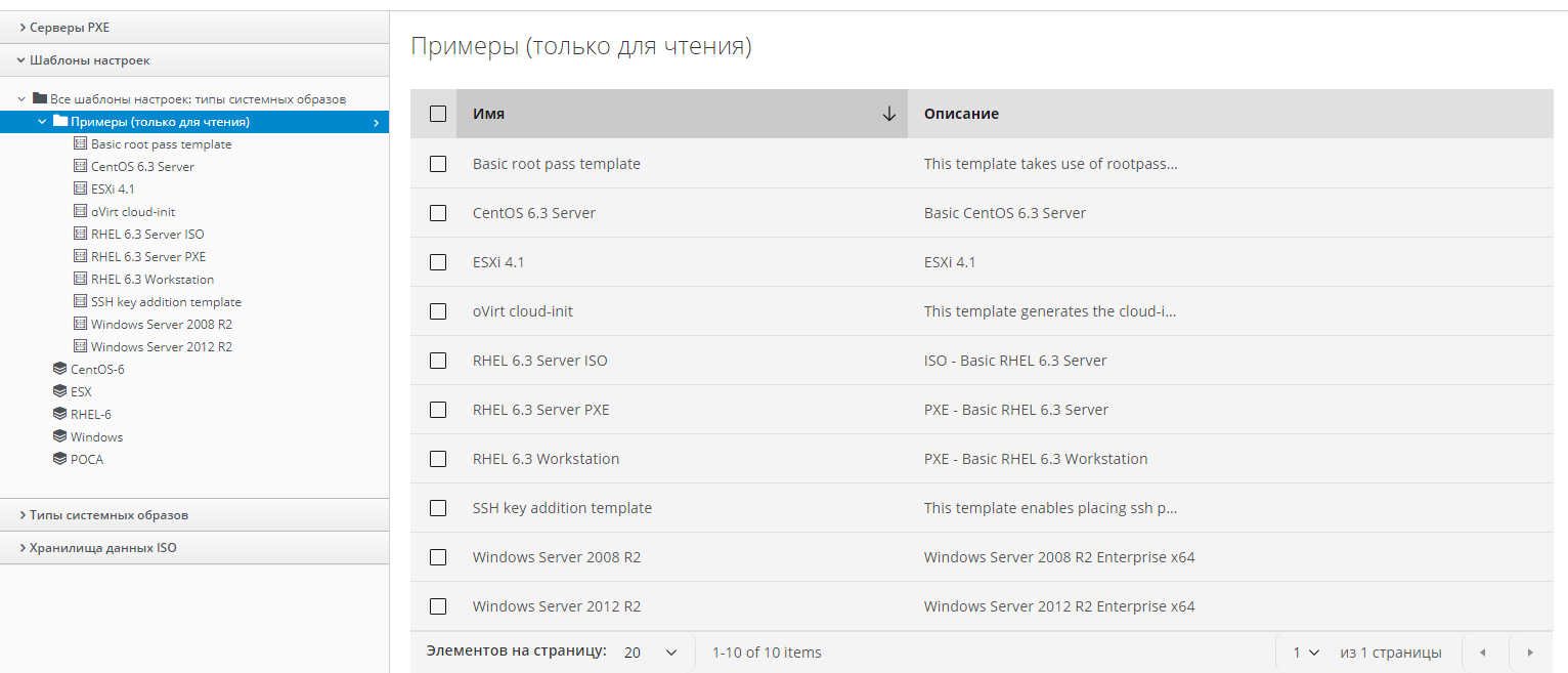

Шаблоны настроек
Для работы с шаблонами настроек нужно выбрать в меню панели навигации "Ресурсы Инфраструктура PXE", в левой панели рабочей области развернуть аккордеон "Шаблоны настроек" и выбрать "Все шаблоны настроек: типы системных образов", в котором размещены встроенные папки примеров шаблонов и шаблонов для разных типов системных образов. В правой панели рабочей области отобразится перечень шаблонов настроек в виде таблицы с наименованием и описанием (рисунок 76).
Рисунок 76 — Список шаблонов настроек

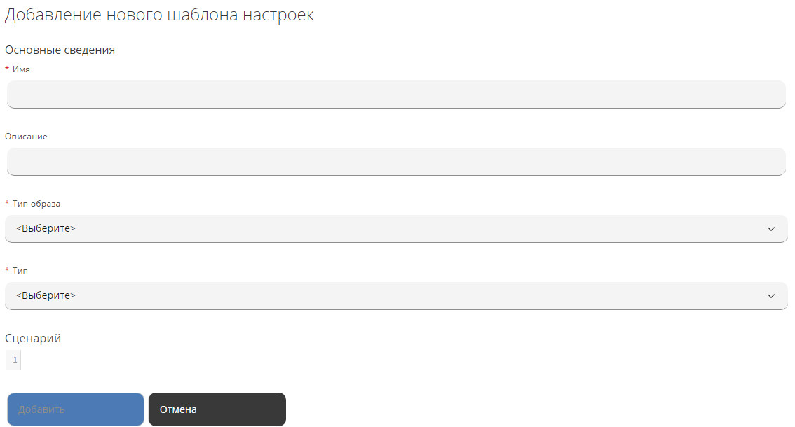

Для добавления шаблона настроек необходимо выполнить следующие действия:
- нажать кнопку Конфигурация в меню панели быстрого доступа, выбрать Добавить новый шаблон настроек -
; - в рабочей области "Добавление нового шаблона настроек" задать параметры в полях (рисунок 77):
- "Имя" – ввести имя нового шаблона настроек;
- "Описание" – ввести краткое описание нового шаблона настроек;
- "Тип образа" – выбрать из раскрывающегося списка один из типов образов ОС:
- CentOS-6;
- ESX;
- RHEL-6;
- Windows;
- РОСА;
- "Тип" – выбрать из раскрывающегося списка тип установки ОС: Kickstart, Sysprep или CloudInit;
- "Сценарий" – вставить код сценария развертывания ОС.
Новый шаблон появится в соответствующей папке типа образа.
Рисунок 77 — Добавление нового шаблона настроек

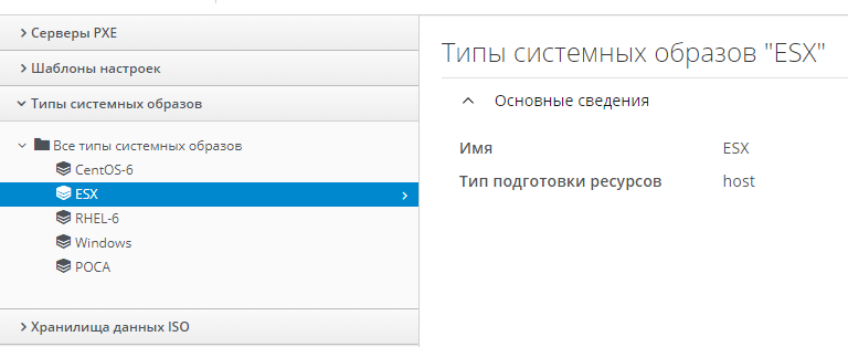

Типы образов
Для работы с типами системных образов нужно выбрать в меню панели навигации "Ресурсы Инфраструктура PXE", в левой панели рабочей области развернуть аккордеон "Типы системных образов" и выбрать "Все типы системных образов", в котором размещены встроенные типы системных образов. В правой панели рабочей области отобразится описание типа системного образа (рисунок 78).
Рисунок 78 — Список типов системных образов
Для добавления нового типа образа необходимо выполнить следующие действия:
- нажать кнопку Конфигурация в меню панели быстрого доступа, выбрать Добавить новый тип системного образа -
; - в рабочей области "Добавление новых типов системного образа" задать параметры в полях:
- "Имя" – ввести имя типа образа;
- "Тип" – выбрать из раскрывающегося списка тип применимости "Хост (Host)" или "ВМ и экземпляр (VM and Instance)";
Операции, которые можно проводить с типами системных образов осуществляются с помощью кнопок меню быстрого доступа:
- Конфигурация:
- Редактировать этот тип системных образов – внести необходимые изменения в параметры типа -
; - Удалить выбранные типы образов – удалить выбранные флажками из списка типов, подтвердив удаление нажатием кнопки Да в появившемся модальном окне -

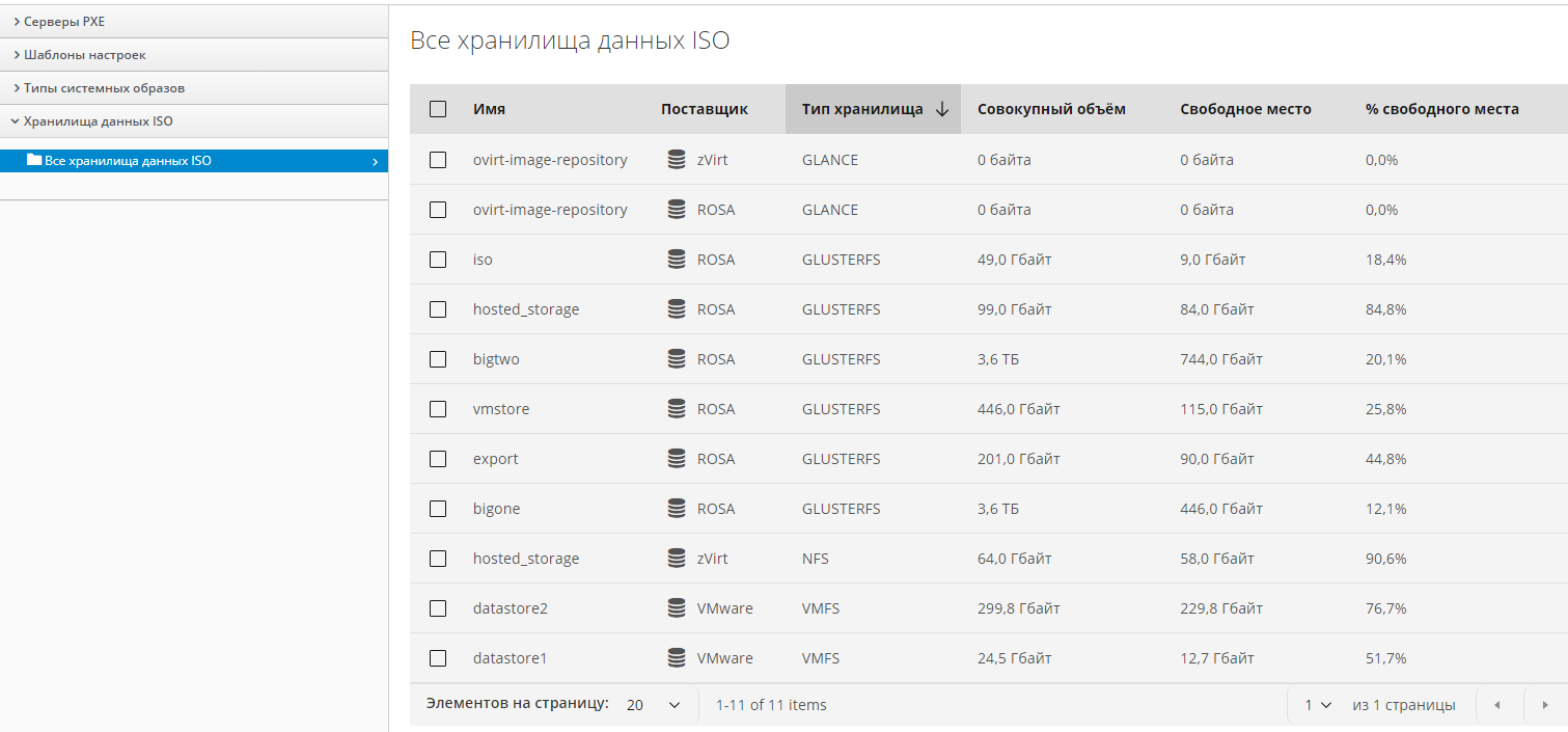

Обеспечение ISO
Комплекс также позволяет предоставлять ISO-образы из хранилищ данных поставщиков инфраструктуры.
Для работы с ISO-образами нужно выбрать в меню панели навигации "Ресурсы Инфраструктура PXE", в левой панели рабочей области развернуть аккордеон "Хранилища данные ISO" и выбрать "Все хранилища данных ISO". В правой панели рабочей области отобразится список хранилищ данных ISO с описанием имен, поставщиков, типов данных и других характеристик (рисунок 79).
Рисунок 79 — Список хранилищ данных ISO
Операции, которые можно проводить с ISO-образами, осуществляются с помощью кнопок меню быстрого доступа:
- Удалить хранилища данных ISO из инвентаря – удалить помеченные флажками хранилища из списка, подтвердив нажатием Да в модальном окне -
; - Обновить сведения об отношениях – обновить страницу новыми сведениями об отношениях хранилищ со связанными ресурсами -

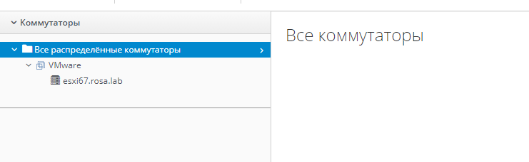

Сетевая конфигурация
При добавлении нового поставщика Комплекс обнаруживает имеющиеся сетевые ресурсы, такие как распределенные коммутаторы, сетевые адаптеры и т.д.
Для работы с сетевыми ресурсами нужно выбрать в меню панели навигации "Ресурсы Инфраструктура Сетевая конфигурация", в левой панели рабочей области развернуть аккордеон "Коммутаторы" и выбрать "Все распределенные коммутаторы". В правой панели рабочей области отобразится список сетевых коммутаторов (рисунок 80).
Рисунок 80 — Список распределенных коммутаторов
