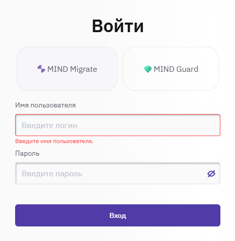

Затем следует нажать кнопку Применить. После этого отобразится окно авторизации. Для входа следует указать учетные данные, введенные ранее (рисунок 3).
Рисунок 3 — Окно авторизации
