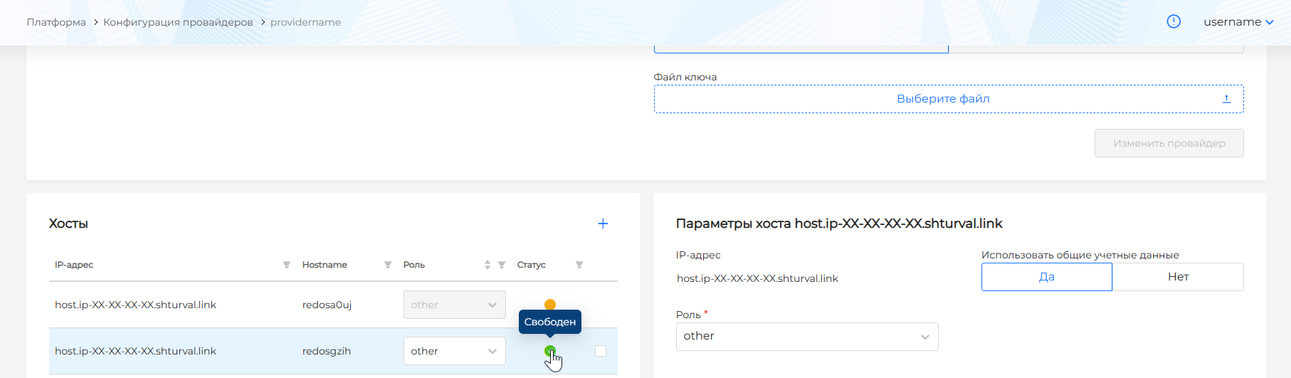

Чтобы увеличить количество узлов в группе ранее созданного кластера с провайдером Shturval v2, нужно перейти на страницу "Платформа → Управление провайдерами", выбрать экземпляр провайдера, с которым был развернут кластер, и убедиться, что в провайдере есть свободные хосты. В случае если используется селектор хостов или роли для разных групп узлов, необходимо убедиться, что в провайдере есть свободные хосты с нужными лейблами/ролями. Если хостов недостаточно, следует добавить хосты в провайдер. После добавления нужно сохранить провайдер и убедиться, что хосты получили статус "Свободен" (рисунок 89).
Рисунок 89 ‒ Статус хостов

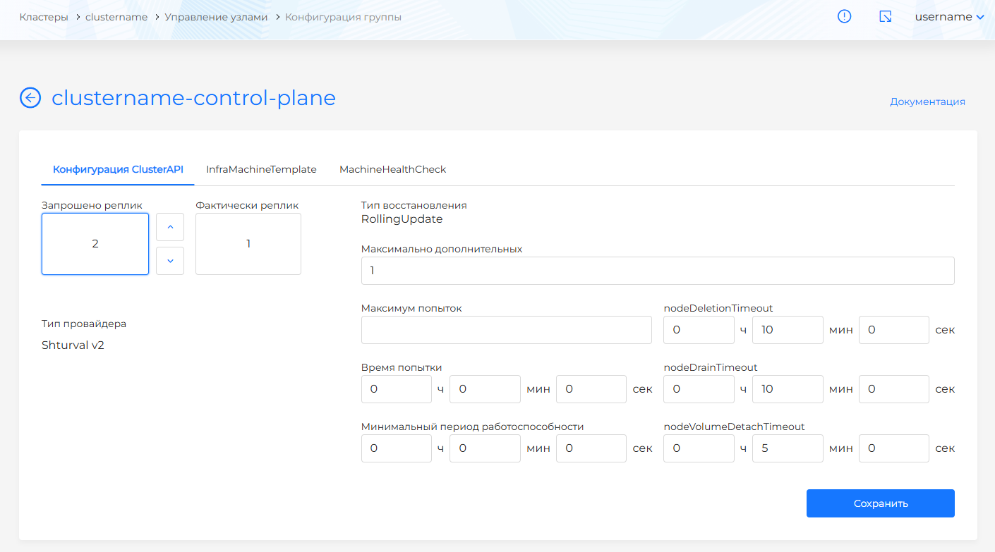

  5. на вкладке "Конфигурация ClusterAPI" указать желаемое количество узлов в поле "Запрошено реплик" (рисунок 90);

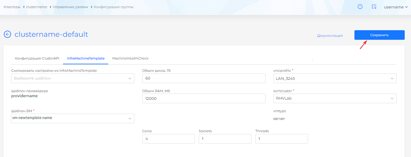

  6. при необходимости на вкладке "InfraMachineTemplate" задать роли хостов или лейблы в селекторе для присоединения вновь созданных хостов.
Следует обратить внимание:
  • Изменение конфигурации InfraMachineTemplate приведет к пересозданию узлов группы.
  • Если у вас есть группы узлов, для которых не задан селектор лейблов/роли хостов, то в такие группы будут присоединяться любые доступные хосты.
Рисунок 90 ‒ Вкладка "Конфигурация ClusterAPI"
  1. сохранить изменения.

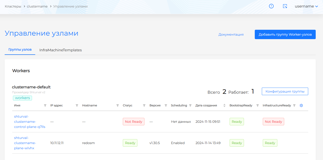

В случае если действия выполнены без ошибок, хосты будут присоединены к кластеру. Отслеживать присоединение можно на странице "Управление узлами" (рисунок 91).
Рисунок 91 ‒ Отслеживание присоединения

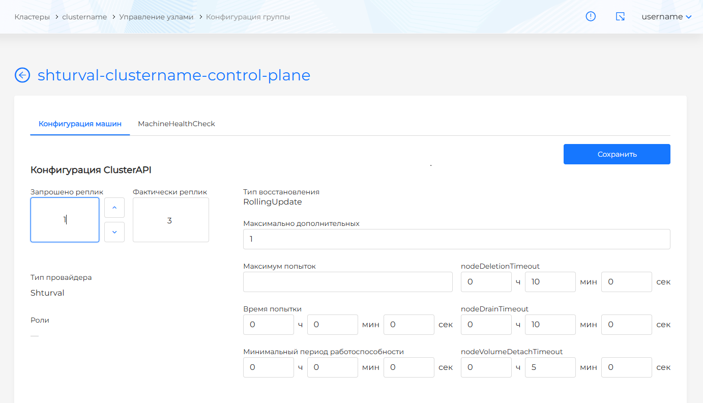

  3. на вкладке "Конфигурация машин" указать желаемое количество узлов в поле "Запрошено реплик" (рисунок 92);
Рисунок 92 ‒ Вкладка "Конфигурация машин"

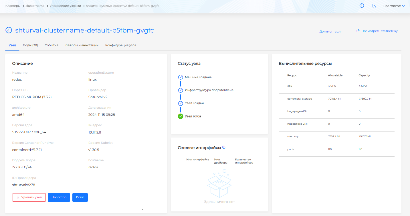

  3. нажать кнопку Cordon;
  4. дождаться, пока появится кнопка Uncordon (рисунок 94);
Рисунок 94 ‒ Управление узлами

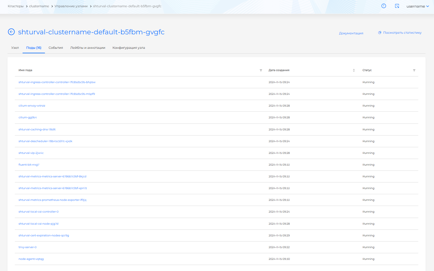

  • нажать кнопку Drain;
  • перейти на вкладку "Pods" страницы узла;
  • дождаться, пока останутся только критические поды (рисунок 95).
Рисунок 95 ‒ Критические поды
