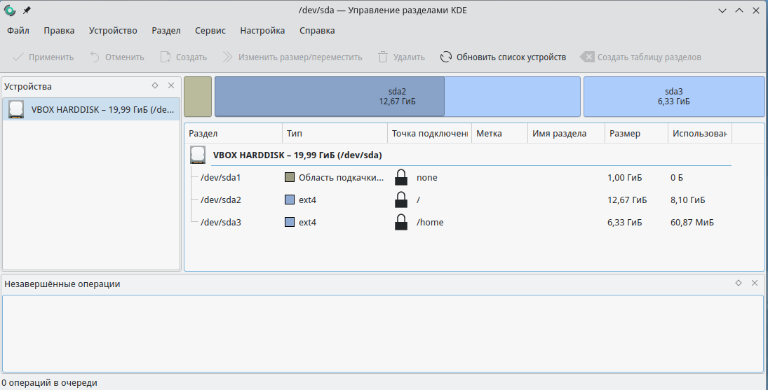

Диспетчер разделов KDE
Диспетчер разделов KDE — стандартный графический инструмент для управления разделами в среде KDE. Он предоставляет удобный интерфейс для выполнения операций над разделами, включая создание, удаление, изменение размеров и перемещение. Диспетчер разделов поддерживает все основные типы файловых систем, используемых в Unix-подобных системах.
Для перехода к приложению нужно войти в "Главное меню Системы → Утилиты → Диспетчер разделов KDE"(рисунок 3).
Рисунок 3 – Диспетчер разделов KDE
Диспетчер разделов KDE предоставляет следующие основные функции:
  • просмотр информации о дисках и разделах: о размере, файловой системе и свободном месте;
  • создание новых разделов с выбором файловой системы;
  • удаление разделов;
  • изменение размеров разделов без потери данных, если файловая система поддерживает такие операции;
  • форматирование разделов в различные файловые системы, такие как ext4, xfs, btrfs и другие;
  • присвоение меток разделам для удобства их идентификации.
Практические инструкции по работе с Диспетчером разделов KDE:
  1. Создание нового раздела:
  • выбрать диск, на котором будет создан новый раздел;
  • в верхнем навигационном меню программы перейти в "Раздел ⟶ Создать";
  • задать тип раздела (например, основной или логический) и размер раздела;
  • выбрать файловую систему для нового раздела, например ext4;
  • при необходимости задать метку раздела;
  • нажать на кнопку Применить, чтобы подтвердить создание нового раздела. Изменения будут применены только после подтверждения.

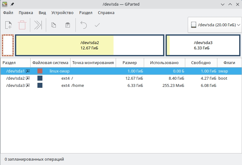

GParted
GParted — это мощный и гибкий графический инструмент для управления разделами жесткого диска. Он поддерживает широкий спектр файловых систем и позволяет выполнять разнообразные операции с дисками и разделами, такие как создание, удаление, изменение размера и перемещение разделов. GParted особенно полезен для сложных задач по переразметке дисков и работает в среде GNOME.
GParted позволяет просматривать и отменять действия до их применения. Также можно видеть все запланированные изменения в журнале перед их окончательной реализацией.
Для перехода к приложению нужно войти в "Главное меню Системы Все приложения GParted". После запуска GParted открывается основной интерфейс программы (рисунок 5):
  • Меню выбора диска: в верхнем правом углу в выпадающем списке можно выбрать нужный диск, если у вас несколько физических дисков.
  • Основное окно, в котором отображаются все разделы выбранного диска в виде графической схемы.
  • Информация о разделе: под схемой отображается информация о выделенном разделе: его файловая система, размер, статус (занятое и свободное место), а также метка.
Рисунок 5 – Приложение GParted
Основные операции с разделами:
  • выбрать диск с неразмеченным пространством;
  • по нажатию правой кнопкой мыши по неразмеченному пространству на диске в открывшимся контекстном меню выбрать кнопку Создать - Изображение11;
  • в открывшемся окне выбрать размер раздела, файловую систему (например, ext4, NTFS и т.д.) и метку;
  • нажать на кнопку Добавить, чтобы сохранить изменения;
  • для применения изменений нажать Применить** ** в верхней панели инструментов - Изображение12;
