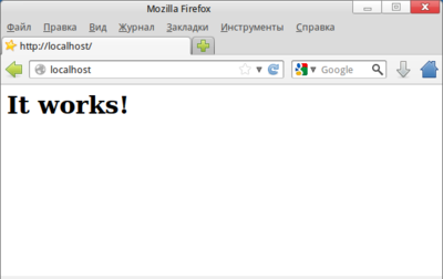

Теперь можно проверить работоспособность локального сервера, для чего набрать в адресной строке браузера адрес http://localhost/.
Если все прошло удачно, то страница браузера будет выглядеть примерно так, как показано ниже (Рисунок 11).
Рисунок 11 - Окно браузера при успешной установке сервера

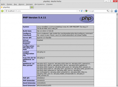

Затем нужно проверить работу PHP, для этого в папке /var/www/html создать файл info.php с одной строчкой:
<?php phpinfo(); ?>
Теперь можно проверить работоспособность PHP на локальном сервере, набрав в адресной строке браузера адрес http://localhost/info.php. Окно браузера должно выглядеть так, как показано ниже (Рисунок 12).
Рисунок 12 - Проверка работоспособности PHP
Далее следует прокрутить эту страницу ниже и убедиться в работоспособности MySQL. В разделе MySQL должен быть установлен статус Enabled (Рисунок 13).

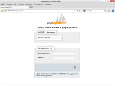

Чтобы проверить работу PhpMyAdmin, нужно набрать в адресной строке браузера адрес http://localhost/phpmyadmin/.
Если все сделано правильно, то в браузере появится примерное содержание, как показано ниже (Рисунок 14).
Рисунок 14 - Окно входа в PhpMyAdmin
