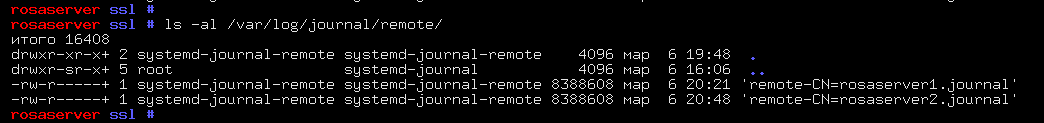

Логи с удаленных серверов будут храниться в директории /var/log/journal/remote по имени хоста (Рисунок 16):
Рисунок 16 - Хранение логов удаленных серверов
