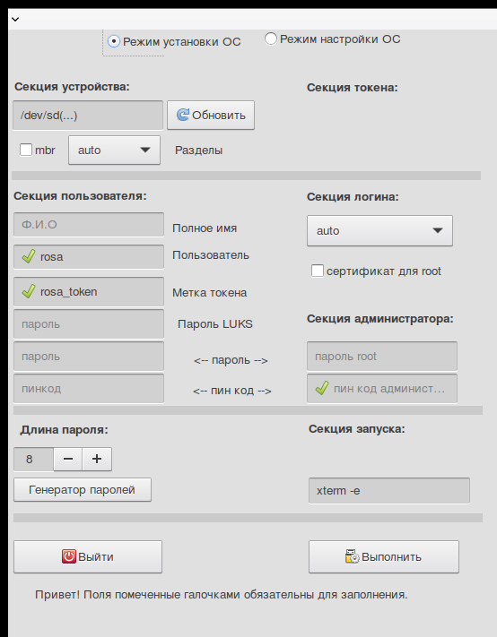

На официальных токенах ОС уже установлена, а первичная настройка выполняется при первом запуске Системы через специальную программу, в которой необходимо заполнить соответствующие поля (рисунок 1).
  1. Прямая установка
Рисунок 1 ‒ Графическая утилита по установке ОС на токен
