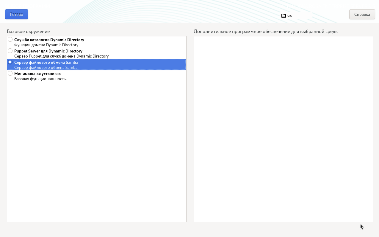

В секции "Выбор программ" устанавливают переключатель "Базовое окружение" в положение "Сервер файлового обмена Samba" для установки соответствующего базового ПО на сервер файлового обмена (рисунок 10).
Рисунок 10 — Выбор базового ПО

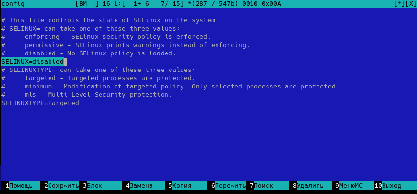

  1. открыть в редакторе файлов, например в mcedit, файл конфигурации:
mcedit /etc/selinux/config
  1. изменить параметр SELINUX на disabled (рисунок 11);
Рисунок 11 — Редактирование файла конфигурации
