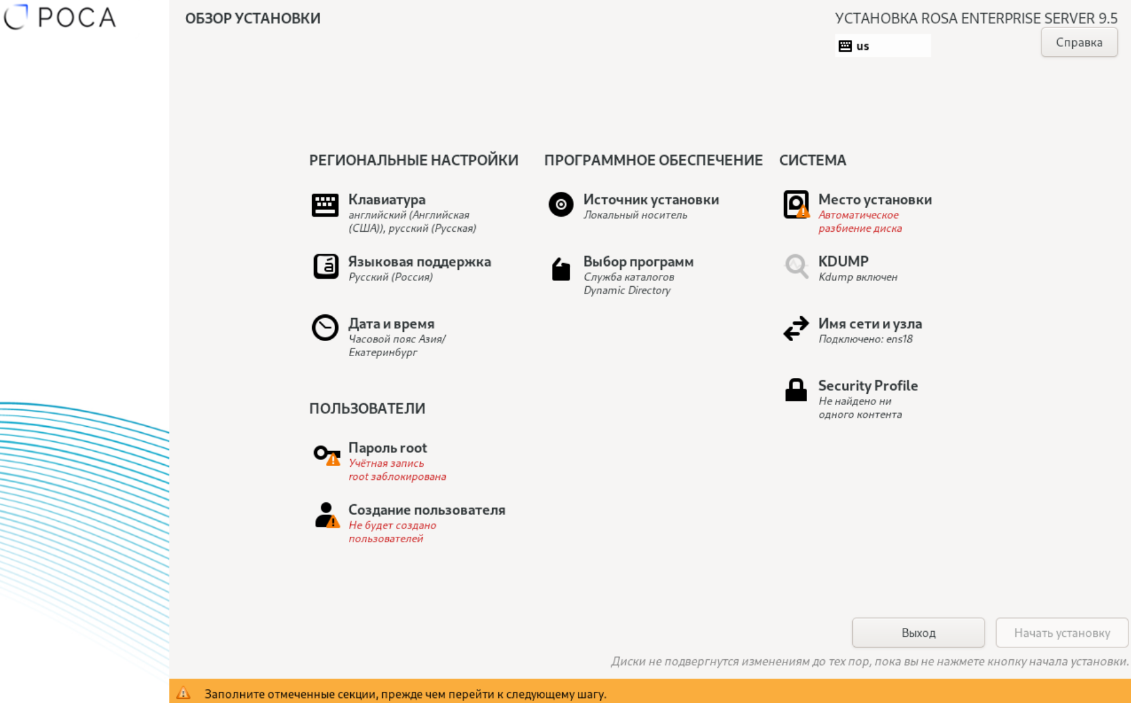

На экране последовательно появятся меню программы установки, интерфейс для выбора языка сопровождения установки и меню "Обзор установки", предназначенное для обзора и последующей настройки параметров установки (рисунок 2).
Рисунок 2 — Обзор установки
Меню "Обзор установки" содержит тематические секции, в которые сгруппированы соответствующие параметры установки. Следует обратить внимание, что вместо последовательного определения параметров программа установки дает возможность настроить параметры в произвольном порядке выбором необходимых секций в меню "Обзор установки".
Под наименованием каждой секции приводится информация о текущих параметрах, настроенных автоматически программой установки.
Необходимо убедиться, что в секции "Место установки" автоматически настроен параметр "Локальный носитель".
Для перехода к интерфейсу настройки соответствующих параметров требуется нажать на наименование секции "Выбор программ".

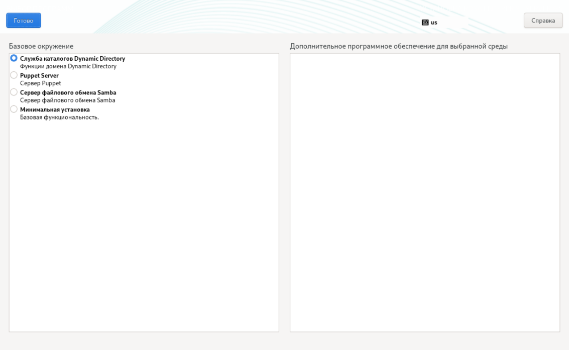

В секции "Выбор программ" нужно установить переключатель "Базовое окружение" в положение "Служба каталогов Dynamic Directory" для установки соответствующего базового ПО на сервер и нажать кнопку Готово (рисунок 3) для возвращения в меню "Обзор установки".
Рисунок 3 — Выбор секции установки

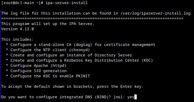

Установка службы каталогов осуществляется консольной утилитой ipa-server-install.
Примечание – Сценарий установки ipa-server-install создает файл журнала var/log/ipaserver-install.log. В случае неудачной установки службы каталогов можно просмотреть записи этого журнала для выявления проблемы в процессе установки.
По умолчанию служба каталогов устанавливается со встроенной службой DNS и со встроенным центром сертификации CA в качестве корневого удостоверяющего центра. Для установки сервера сертификации используется самоподписанный сертификат. Описание установки с использованием сертификата, выпущенного сторонним сервером сертификации, приведено в п. Установка с использованием сертификата. В этом случае устанавливаемый центр сертификации будет подчинённым по отношению к серверу, выпустившему для него сертификат.
Для запуска интерактивного сценария установки нужно осуществить вход в ОС сервера службы каталогов Dynamic Directory от имени учетной записи суперпользователя root и выполнить следующую консольную команду:
ipa-server-install --setup-dns --mkhomedir

Рисунок 4 — Сценарий установки
Для подтверждения всех сделанных настроек конфигурации службы каталогов следует ввести yes:
