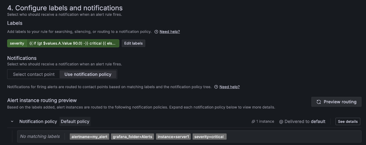

Настройка уведомлений
Для настройки уведомлений нужно выбрать контактную точку непосредственно в форме правила оповещения или использовать маршрутизацию уведомлений, а также настроить время отключения звука и группы.
Чтобы настроить уведомления нужно сконфигурировать получателя уведомления при срабатывании правила оповещения, выбрав один из двух вариантов:
  • "Select contact point (Выбрать контактную точку)" – выбрать существующую контактную точку; все уведомления по этому правилу оповещения автоматически отправляются на этот контактный адрес, и политики уведомлений не используются; при необходимости также можно выбрать время отключения звука, а также группы и время для определения периодов, когда уведомления не будут отправляться;
  • "Use notification policy (Использовать политику уведомлений)" – выбрать дерево политик уведомлений для обработки оповещений; все уведомления для этого правила оповещений управляются деревом политик оповещений, которое направляет оповещения на основе их меток; если оповещение не соответствует конкретной политике, применяется политика оповещений по умолчанию, которая обеспечивает обработку всех оповещений; можно нажать See details (Просмотреть сведения), чтобы просмотреть сведения о маршрутизации оповещений и предварительный просмотр электронной почты.

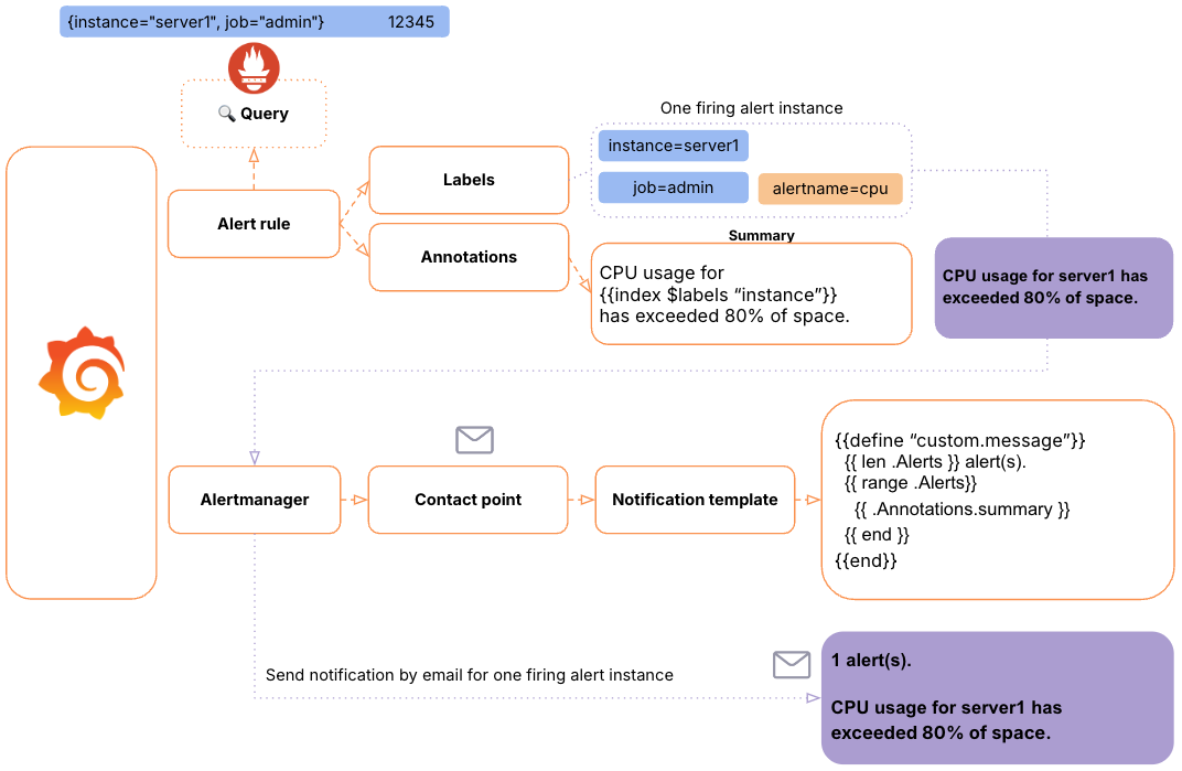

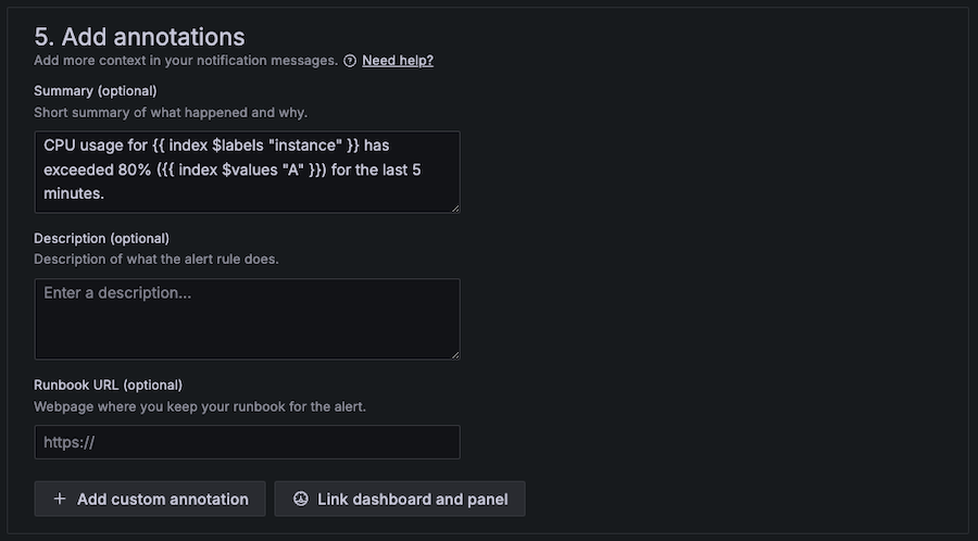

Настройка уведомляющих сообщений
Чтобы добавлять в сообщения об оповещениях информацию, которая поможет отреагировать на оповещение, используют аннотации.
Аннотации по умолчанию включаются в сообщения уведомлений и могут использовать текст или шаблоны для отображения динамических данных из запросов.
Подсистема предоставляет несколько необязательных аннотаций:
  • Add a summary (Добавить сводку) – краткое изложение того, что произошло и почему;
  • Add a description (Добавить описание) – описание того, что делает правило оповещения;
  • Add a Runbook URL (Добавить URL-адрес инструкций) – веб-страница, на которой хранятся инструкции для оповещения;
  • Add a custom annotation (Добавить пользовательскую аннотацию) – любая дополнительная информация, которая могла бы помочь устранить проблему с оповещением.
  • Link dashboard and panel (Связать панель и панель мониторинга) – привязать правило оповещения к панели, чтобы упростить проверку оповещений.
После настройки аннотаций следует нажать Save rule and exit (Сохранить правило и выйти).

Настройка меток и уведомлений
Чтобы указать, какая политика уведомлений должна применяться к оповещениям, требуется добавить метки к своим правилам оповещений.
Все правила и экземпляры оповещений, независимо от их меток, соответствуют политике уведомлений по умолчанию. Если нет вложенных политик или вложенные политики не соответствуют меткам в правиле оповещения или в экземпляре оповещения, то политика уведомлений по умолчанию является подходящей политикой.
Метки добавляют, если требуется изменить способ маршрутизации уведомлений.
Пользовательские метки можно добавить, выбрав существующие пары "ключ-значение" в раскрывающемся списке, или добавить новые метки, введя новый ключ или значение.
Подсистема предоставляет несколько необязательных аннотаций.
  • Add a custom annotation (Добавить пользовательскую аннотацию) – любая дополнительная информация, которая могла бы помочь устранить проблему с оповещением;

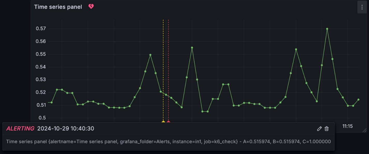

Создание и привязка правил оповещения к панелям
Подсистема позволяет связать правило оповещения с панелью мониторинга. Это может помочь:
  • проинформировать аварийных инженеров о том, где проводить расследование и какие данные изучать;
  • визуализировать состояние оповещения непосредственно с панелей мониторинга.
Правило оповещения связывается с панелью путем установки аннотаций dashboardUId и panelId. Обе аннотации должны быть установлены одновременно.
Привязка правил оповещений к панелям
При настройке правила оповещения можно задать аннотации на панели мониторинга и панели, выполнив следующие действия:
  1. настроить правило оповещения;
  2. в секции "Configure notification message (Настройка уведомлений)" нажать Link dashboard and pane (Связать панель мониторинга и панель);
  3. выбрать существующую панель мониторинга, затем выбрать панель на выбранной панели мониторинга;
  4. завершить настройку правила оповещения и нажать Save rule and exit (Сохранить правило и выйти), чтобы активировать правило оповещения.
Затем можно просмотреть состояние оповещения на панели (рисунок 87).
Рисунок 87 — Панель, отображающая состояние оповещения и изменения состояния.

На рисунке 88 можно видеть различия между обоими типами шаблонов.
Рисунок 88 — Использование шаблонов
Оба типа шаблонов написаны с использованием системы шаблонов Go. Однако важно понимать, что переменные и функции, используемые в шаблонах уведомлений, отличаются от тех, что используются в шаблонах аннотаций и меток:
  • Шаблоны аннотаций и меток добавляют дополнительную информацию к отдельным оповещениям; шаблоны переменных, такие как $labels и $values, представляют данные запроса оповещения для отдельного оповещения;
  • Шаблоны уведомлений форматируют содержимое уведомлений для группы оповещений; переменные, такие как Alerts, включают в уведомление все срабатывающие и разрешенные оповещения.

Для создания шаблона аннотации выполняют следующие действия:
  1. перейти в раздел "Alerting (Оповещения) Alert rules (Правила оповещений)" и создать или отредактировать правило оповещения;
  2. прокрутить вниз до раздела "Add annotations (Добавление аннотаций)";
  3. скопировать в шаблон в соответствующее поле аннотации (summary, description, runbook_url, custom).
При создании или редактировании правила оповещения можно создавать шаблоны аннотаций (рисунок 89).
Рисунок 89 — Шаблон аннотации
Для тестирования и предварительного просмотра шаблонов аннотаций используются два распространенных метода:
  • запустить оповещение и просмотреть состояние экземпляра оповещения в пользовательском интерфейсе Подсистемы, где отображаются все аннотации экземпляра оповещения;
  • использовать шаблон уведомления, в котором отображаются все аннотации, затем просмотреть шаблон уведомления с помощью экземпляра оповещения.

Для создания шаблона метки выполняют следующие действия:
  2. прокрутить вниз до раздела "Labels and notifications (Метки и уведомления)";
  3. нажать +Add labels (Добавить метки);
  4. выбрать "key (ключ)", который идентифицирует метку;
  5. выбрать пользовательский шаблон в поле "value (значение)".
Чтобы предварительно просмотреть значения меток, нужно выбрать "Use notification policy (Использовать политику уведомлений)", а затем нажать на Preview routing (Просмотр маршрута) (рисунок 90).
Рисунок 90 — Предварительный просмотр
