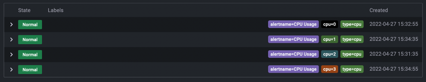

Каждое правило оповещения может создавать несколько экземпляров оповещения (также известных как сигналы) – по одному экземпляру для каждого временного ряда. Это исключительно удобно, так как позволяет наблюдать за несколькими рядами в одном выражении (рисунок 74).
Рисунок 74 — Несколько экземпляров оповещений из одного правила оповещения
Правило, использующее приведенное ниже выражение PromQL, создает столько же экземпляров оповещений, сколько процессоров после первой оценки, что позволяет одному правилу сообщать о состоянии каждого процессора:
sum by(cpu) (
rate(node_cpu_seconds_total{mode!="idle"}[1m])

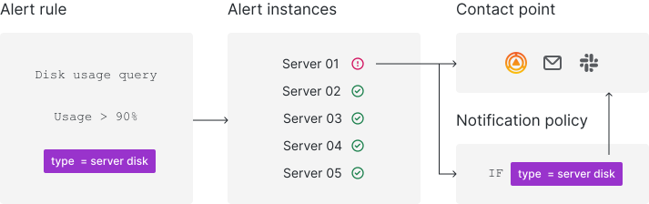

Политика уведомлений – это расширенная опция для обработки уведомлений об оповещениях в крупных инфраструктурах.
Политики уведомлений направляют оповещения в контактные точки с помощью сопоставления меток. Каждая политика уведомлений состоит из набора сопоставлений меток (0 или более), которые определяют, какие экземпляры оповещений (идентифицируемые по их меткам) они обрабатывают. Политики уведомлений определяются в виде древовидной структуры, где корнем дерева политик уведомлений является "Default notification policy (Политика уведомлений по умолчанию)", которая обеспечивает обработку всех экземпляров оповещений (рисунок 75).
Рисунок 75 — Маршрутизация запуска экземпляров оповещений с помощью политик уведомлений

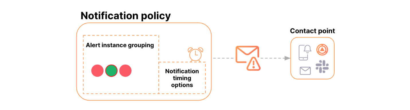

Каждая политика уведомлений определяет, куда отправлять оповещения (контактная точка) и когда отправлять уведомления (параметры времени). Кроме того, она может объединять несколько оповещений в одно уведомление, чтобы уменьшить количество оповещений (рисунок 76).
Рисунок 76 — Политика уведомлений
