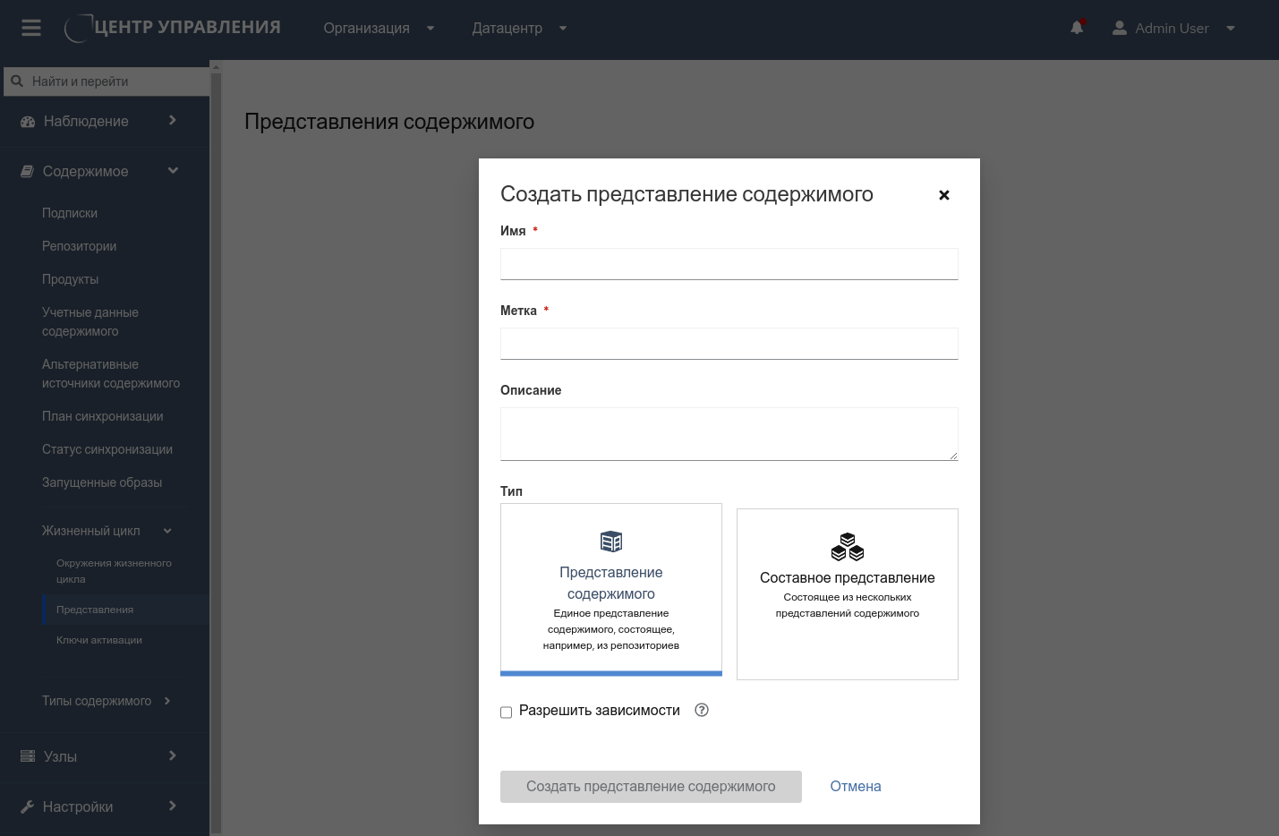

Для создания представления окружения необходимо перейти в меню панели навигации ""Содержимое → Жизненный цикл → Представления" и нажать кнопку Создать представление содержимого.
В появившемся модальном окне для нового представления нужно задать параметры в полях (рисунок 125):
  • Имя – имя окружения;
  • Метка – генерируется автоматически в зависимости от содержания "Названия";
  • Описание – описания окружения;
  • Тип – выбрать представление содержимого или представление составного содержимого;
  • (необязательно) если требуется автоматически разрешать зависимости при каждой публикации этого представления содержимого, нужно установить параметр "Решить зависимости";
Примечание – Решение зависимостей замедляет время публикации и может игнорировать все используемые фильтры представления содержимого. Это также может привести к ошибкам при разрешении зависимостей для исправлений.
Нажать кнопку Создать представление содержимого.
Рисунок 125 — Создание представления содержимого

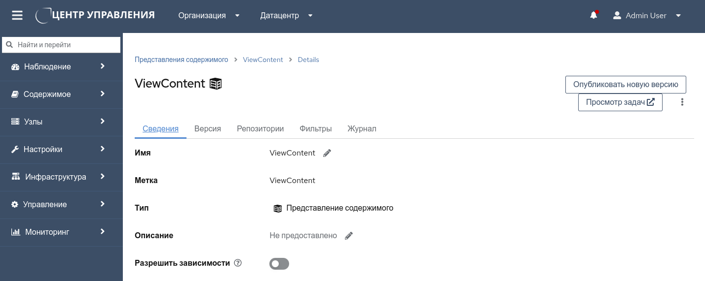

В списке представлений в меню панели навигации "Жизненный цикл → Представления" нажать на имя представления (рисунок 126).
Рисунок 126 — Просмотр представления содержимого
На вкладке "Сведения" приведены параметры представления, которые можно редактировать нажатием на пиктограмму (карандаш).
На вкладке "Версия" по кнопке Опубликовать новую версию задают публикацию и продвижение версии представления по шагам, используя кнопки Back и Next. Для публикации нажать Finish.
На вкладке "Репозитории" подключают пользовательские репозитории или репозитории Red Hat.

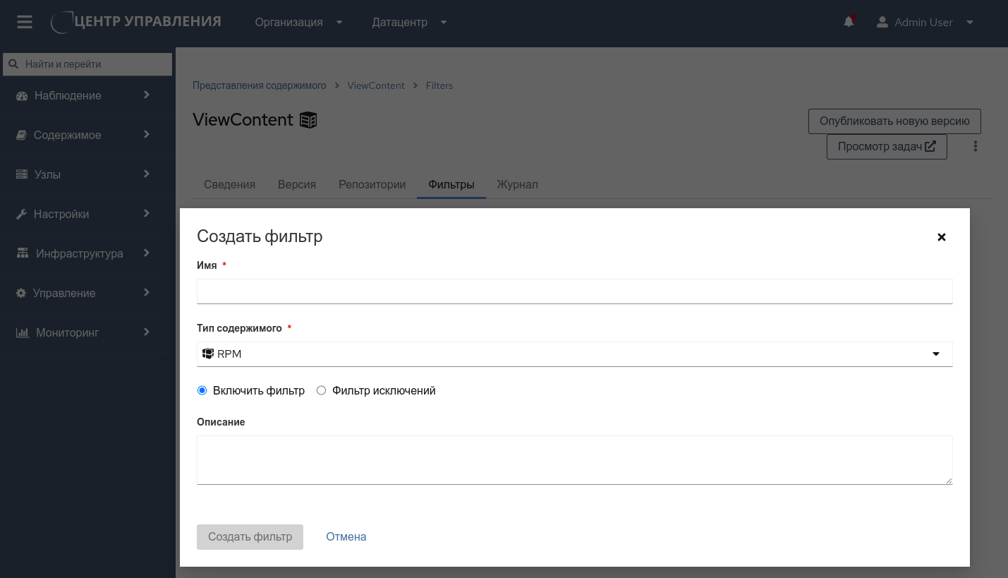

На вкладке "Фильтры" создаются фильтры нажатием на кнопку Создать фильтр.
В появившемся модальном окне (рисунок 127) нужно задать параметры фильтра в соответствующих полях:
  • имя фильтра;
  • тип содержимого;
  • тип включения: исключить или включить;
  • описание фильтра.
Нажать кнопку Создать фильтр.
После создания фильтра дополнительно необходимо задать правила фильтра в зависимости от выбранного типа содержимого при помощи кнопки Добавить правило RPM.
Рисунок 127 — Создание фильтра
