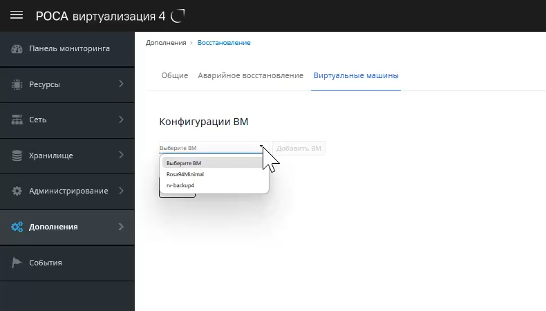

В разделе "Дополнения → Восстановление" на закладке "Виртуальные машины" (рисунок 31) необходимо выбрать ВМ для которой необходимо обеспечить аварийное восстановление и нажать кнопку Добавить ВМ.
Рисунок 31 ‒ Выбор ВМ для аварийного восстановления

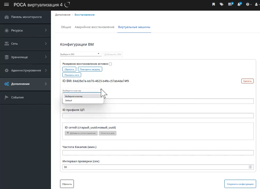

В открывшемся экране "Конфигурация ВМ"(рисунок 32) необходимо указать:
  • "Целевой кластер" ‒ кластер резервной виртуализации в который будет восстанавливаться ВМ;
  • "ID сетей (старый UUID:новый UUID)" ‒ Сопоставление ID сетей ОВ и РВ;
  • "Частота бэкапов (мин.)" ‒ определяет период создания и передачи в РВ резервной копии ВМ.
Для сохранения введенных данных нажать кнопку Сохранить конфигурацию. Корректность сохранения будет подтверждена сообщением "Успешно сохранено".
Рисунок 32 ‒ Конфигурация ВМ для аварийного восстановления

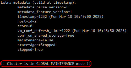

  1. Убедиться, что кластер перешел в режим глобального обслуживания:
hosted-engine --vm-status
В конце сообщения, отображающего состояние всех хостов кластера и статус ВМ СУСВ, должна быть строка: "!! Cluster is in GLOBAL MAINTENANCE mode !!" (рисунок 33).
Рисунок 33 ‒ Проверка режима обслуживания кластера
