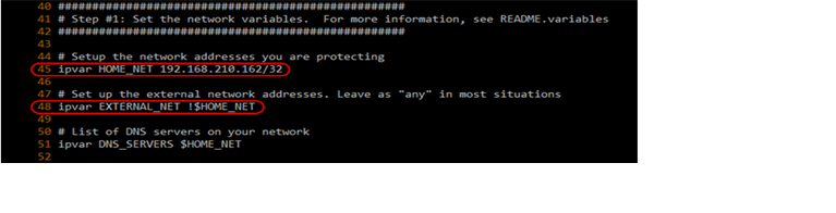

Далее в файле /etc/snort/snort.conf потребуется указать адрес сетевого интерфейса или же адрес внутренней сети и все остальные адреса, которые будут считаться внешними (рисунок 17):
ipvar HOME_NET 192.168.210.162/32
ipvar EXTERNAL_NET !$HOME_NET
Рисунок 17 ‒ Редактирование файла /etc/snort/snort.conf

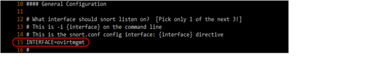

В файле /etc/sysconfig/snort в качестве сетевого интерфейса следует прописать ovirtmgmt (рисунок 18):
INTERFACE=ovirtmgmt
Рисунок 18 ‒ Редактирование файла /etc/sysconfig/snort

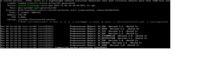

Затем необходимо запустить snortd и проверить его статус:
systemctl restart snortd.service
systemctl status snortd.service
На рисунке 19 показан результат успешного запуска системы snort.
Рисунок 19 ‒ Успешный запуск системы snort

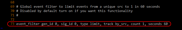

Количество полностью идентичных событий, регистрируемых в единицу времени, настраивается в файле /etc/snort/threshold.conf. В качестве примера разрешена регистрация только одного уникального события в течении 60 секунд. Все остальные идентичные события, произошедшие в установленный период времени, не будут регистрироваться (рисунок 20).
Рисунок 20 ‒ Настройка регистрируемых событий

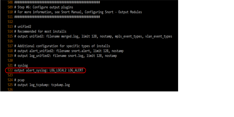

  1. в файле /etc/snort/snort.conf заменить строку:
  output alert_syslog: LOG_AUTH LOG_ALERT
на строку (рисунок 21):
output alert_syslog: LOG_LOCAL2 LOG_ALERT
Рисунок 21 ‒ Редактирование файла /etc/snort/snort.conf

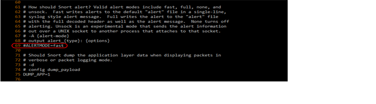

  1. в файле файле /etc/sysconfig/snort следует закомментировать строку "ALERTMODE=fast" (рисунок 22);
Рисунок 22 ‒ Редактирование файла /etc/sysconfig/snort

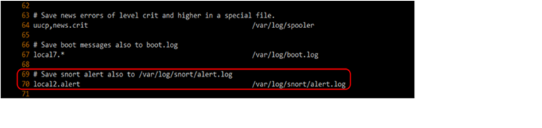

  1. в файл /etc/rsyslog.conf добавить строки (рисунок 23):
Save snort alert also to /var/log/snort/alert.log
local2.alert               /var/log/snort/alert.log
Рисунок 23 ‒ Редактирование файла /etc/rsyslog.conf
