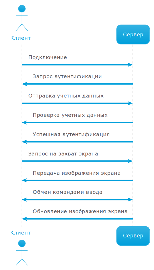

Схема взаимодействия между клиентом и сервером при использовании протокола VNC приведена на рисунке 5. Принцип работы VNC включает:
  • Установка соединения ‒ Клиент подключается к VNC-серверу через IP-адрес и порт. Обычно используется стандартный порт 5900.
  • Аутентификация ‒ При необходимости сервер может запросить у клиента аутентификацию (например, ввод пароля).
  • Передача данных:
    • Графические данные ‒ Сервер захватывает изображение экрана и отправляет его клиенту. Это может быть сделано путем передачи отдельных кадров или обновлений экрана.
    • Данные ввода ‒ Действия пользователя (нажатия клавиш, движения мыши) передаются от клиента к серверу для обработки.
  • Обработка данных ‒ Виртуальная машина обрабатывает команды ввода и обновляет состояние экрана, после чего сервер отправляет обновленное изображение клиенту.
Рисунок 5 ‒ Взаимодействие между клиентом и сервером при использовании протокола VNC
