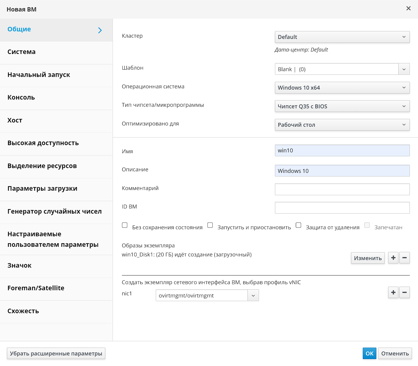

Для создания ВМ в портале администрирования выполните следующие действия:
  2. Нажмите Добавить, чтобы открыть окно "Новая ВМ" (рисунок 12).
  3. Выберите "Операционную систему" из соответствующего выпадающего списка.
  4. В выпадающем списке "Тип чипсета/микропрограммы" выберите необходимый чипсет (I440FSX c BIOS, Q35 c BIOS, Q35 c UEFI, Q35UEFI c SecureBoot)
  5. Введите "Имя" ВМ.
  6. Добавьте виртуальный диск (устройство хранения для ВМ) в секции "Образы экземпляра" одним из следующих способов:
    • Нажмите Присоединить, после чего выберите существующий виртуальный диск.
    • Нажмите Создать, после чего укажите "Размер (Гбайт)" и "Псевдоним" для нового виртуального диска. Значения параметров в других полях можно принять по умолчанию или изменить при необходимости (см. п. Параметры в окнах "Новая ВМ" и "Параметры виртуальной машины").
  7. Подключите ВМ к сети, после чего добавьте сетевой интерфейс. Для этого выберите профиль vNIC из выпадающего списка nic1 в нижней части вкладки "Общие" (секция "Создать экземпляр сетевого интерфейса ВМ, выбрав профиль vNIC").Значение ovrirtmgmt соответствует сетевому интерфейсу по умолчанию. При выборе <Пусто> к этому интерфейсу виртуальной сети не будет привязан никакой профиль.
Рисунок 12 ‒ Общие параметры новой ВМ для ОС Windows

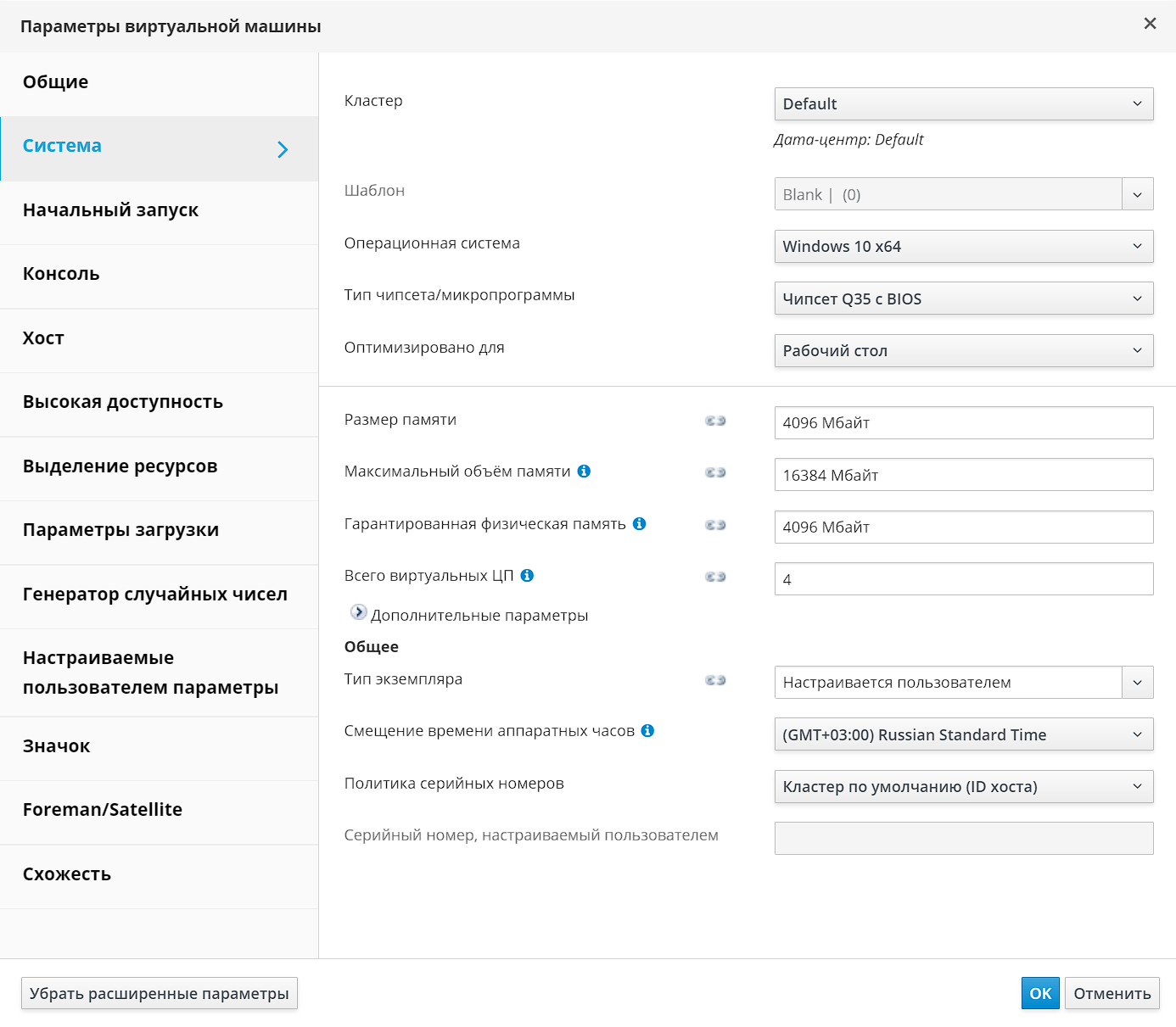

  1. Перейдите на вкладку "Система", где укажите "Размер памяти" для ВМ (рисунок 13).
Рисунок 13 ‒ Системные параметры новой ВМ для ОС Windows

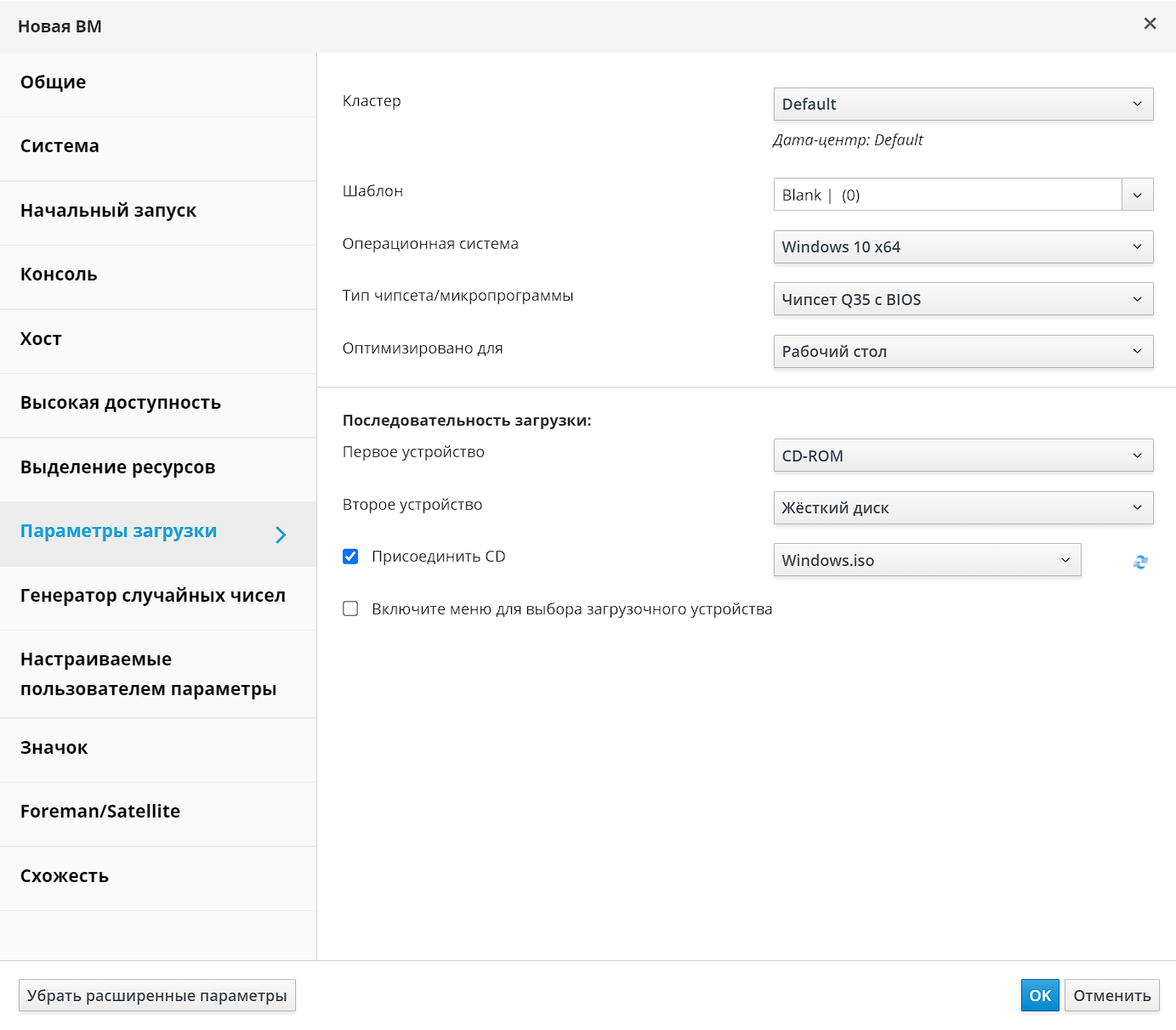

  1. Перейдите на вкладку "Параметры загрузки" (рисунок 15), где из соответствующего выпадающего списка выберите "Первое устройство", с которого будет выполняться загрузка ВМ. Доступные значения — "Жёсткий диск", "CD-ROM" или "Сеть (PXE)".
Для начальной установки операционной системы из образа ISO необходимо в поле "Первое устройство" указать "CD-ROM", а в поле "Второе устройство" — "Жёсткий диск".
Рисунок 15 ‒ Параметры загрузки для новой ВМ для ОС Windows
