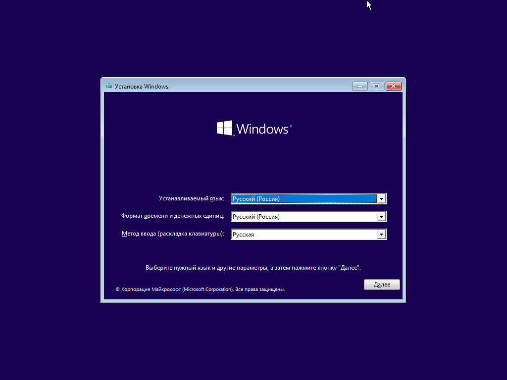

  3. Статус ВМ изменится на значение "Запущена" и начнётся процесс установки ОС. Если консоль ВМ не запустится автоматически, запустите консоль ВМ вручную (см. п. Запуск консоли ВМ). В графической консоли ВМ отобразится экран начальной установки ОС Windows (рисунок 10).
Примечание — Скриншоты ниже приводятся на примере установки ОС Windows 10 Home.
Рисунок 10 — Начальный экран установки ОС Windows (версия Windows 10 Home) в графической консоли виртуальной машины
  1. Выберите тип устанавливаемой ОС из списка (список доступных вариантов установки может отличаться в зависимости от используемого ISO-образа ОС Windows). На следующем экране примите условия лицензионного соглашения.

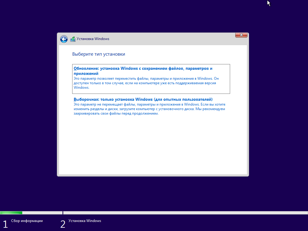

  2. На экране "Выберите тип установки" выберите тип "Выборочная: только установка Windows (для опытных пользователей)" (рисунок 11).
Рисунок 11 — Выбор типа установки ОС Windows

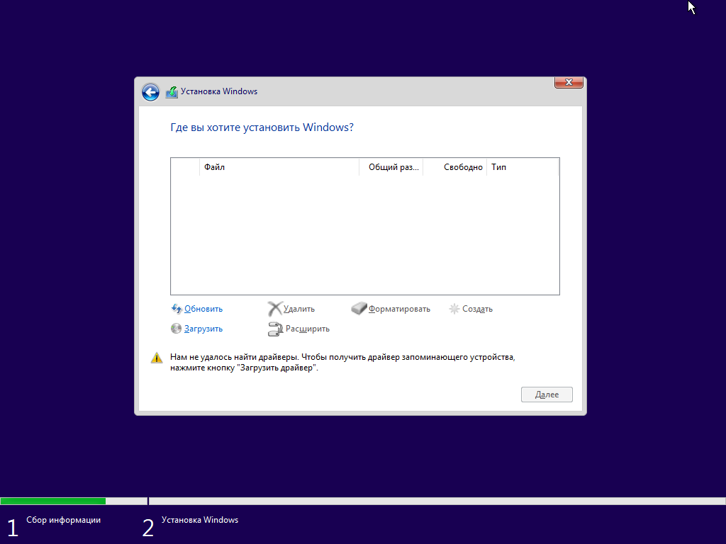

  1. Осуществляйте процесс установки ОС до этапа выбора устройства хранения (инсталлятор Системы не сможет определить диск). В верхней части экрана будет отображен заголовок "Где вы хотите установить Windows?" (рисунок 12).
Рисунок 12 — Экранная форма "Где вы хотите установить Windows?"

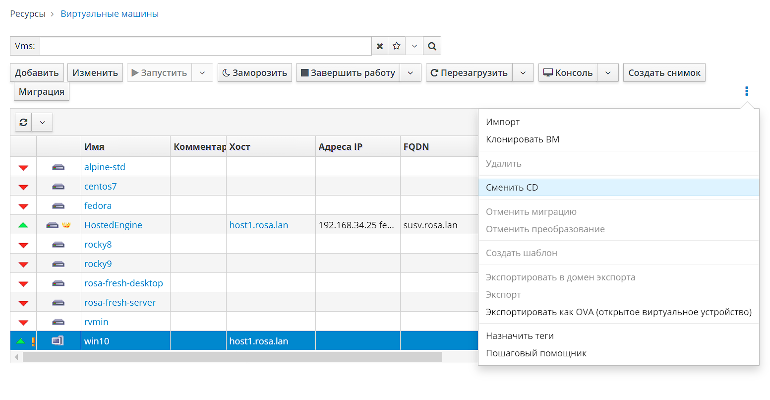

  1. На Портале администрирования в меню ВМ нажмите на пиктограмму (три вертикальные точки) для доступа к дополнительным действиям и выберите "Сменить CD", после чего подключите к ВМ диск с образом RV-3.1-GuestToolsSetup-4.4.iso (рисунок 13).
Рисунок 13 ‒ Опция "Сменить CD" для изменения подключенного к ВМ диска CD-ROM

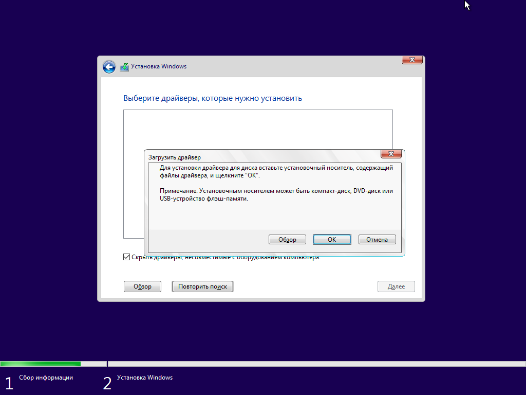

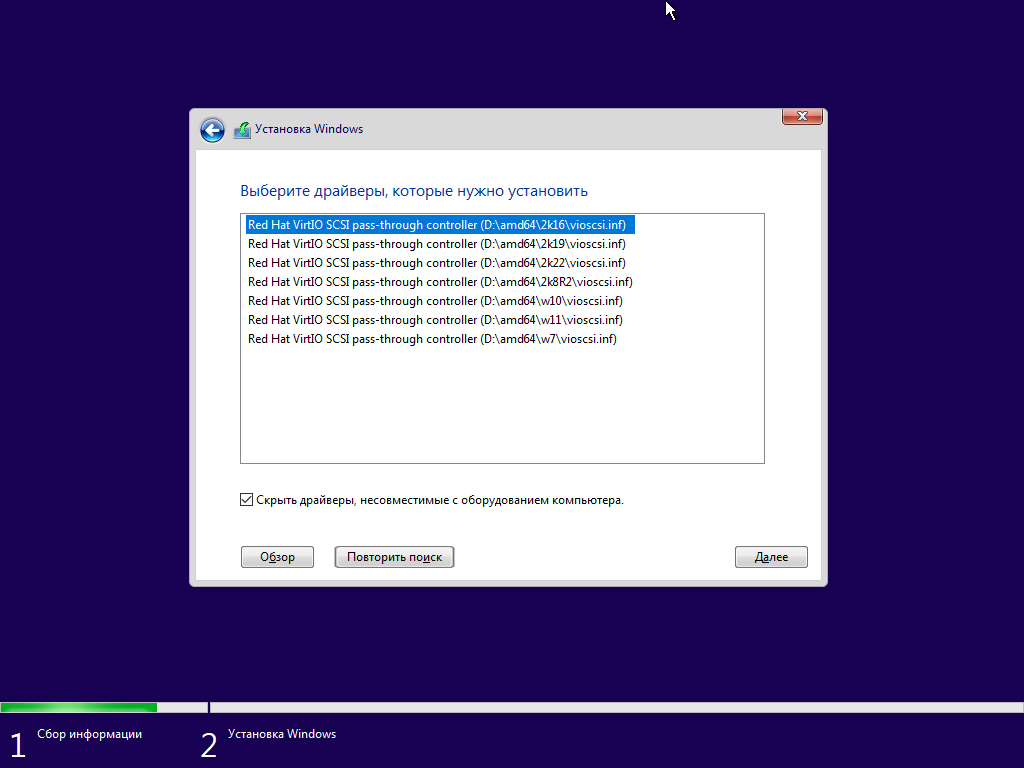

  1. В консоли ВМ установите драйверы VirtIO для системного виртуального диска. На экране инсталлятора "Выберите драйверы, которые нужно установить" нажмите OK (рисунок 14).
Рисунок 14 ‒ Выбор установки драйвера
  1. На следующем экране выберите драйвер диска, соответствующий вашей версии ОС Windows (w10 – Windows 10, w11 – Windows 11, w7 – Windows 7), и нажмите Далее (рисунок 15).
Рисунок 15 — Выбор драйвера диска с подключенного CD-ROM

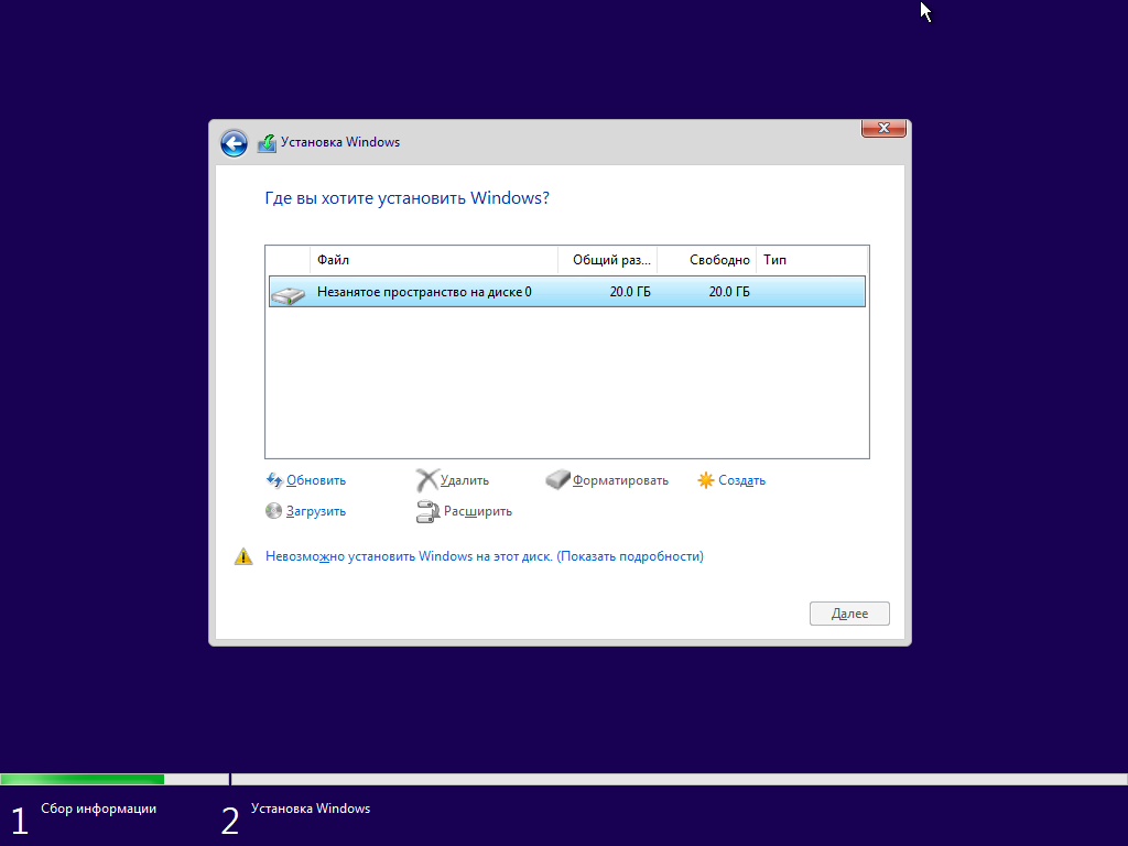

  1. На Портале администрирования снова подключите к ВМ диск с установочным образом ОС.

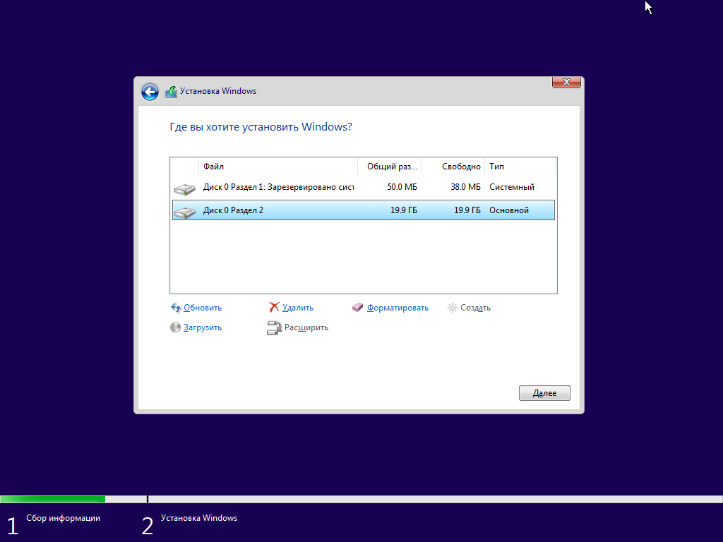

  2. В консоли ВМ на экране "Где вы хотите установить Windows?" нажмите Обновить. В форме со списком доступных дисков появится диск с незанятым дисковым пространством (рисунок 16).
Рисунок 16 — Выбор диска для установки после установки драйверов диска

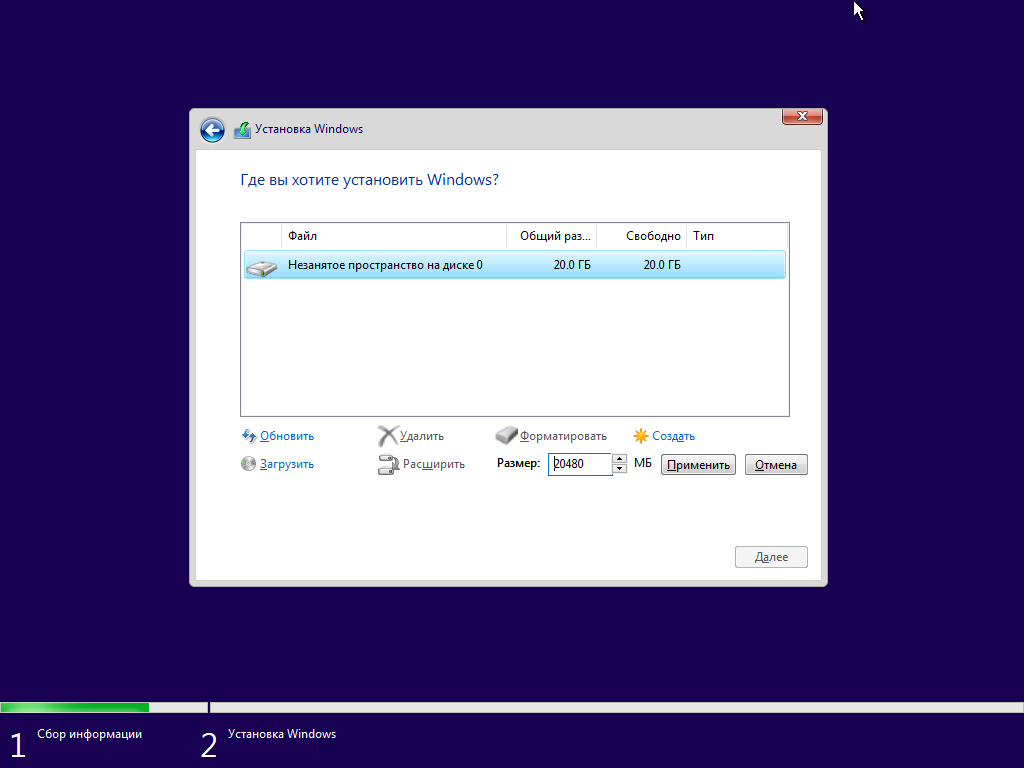

  1. Нажмите на кнопку Создать, далее выберите размер диска в МБ и нажмите на кнопку Применить. Далее на выбранном диске будут созданы разделы для установки ОС (рисунок 17).
Рисунок 17‒ Создание дисковых разделов для установки ОС Windows

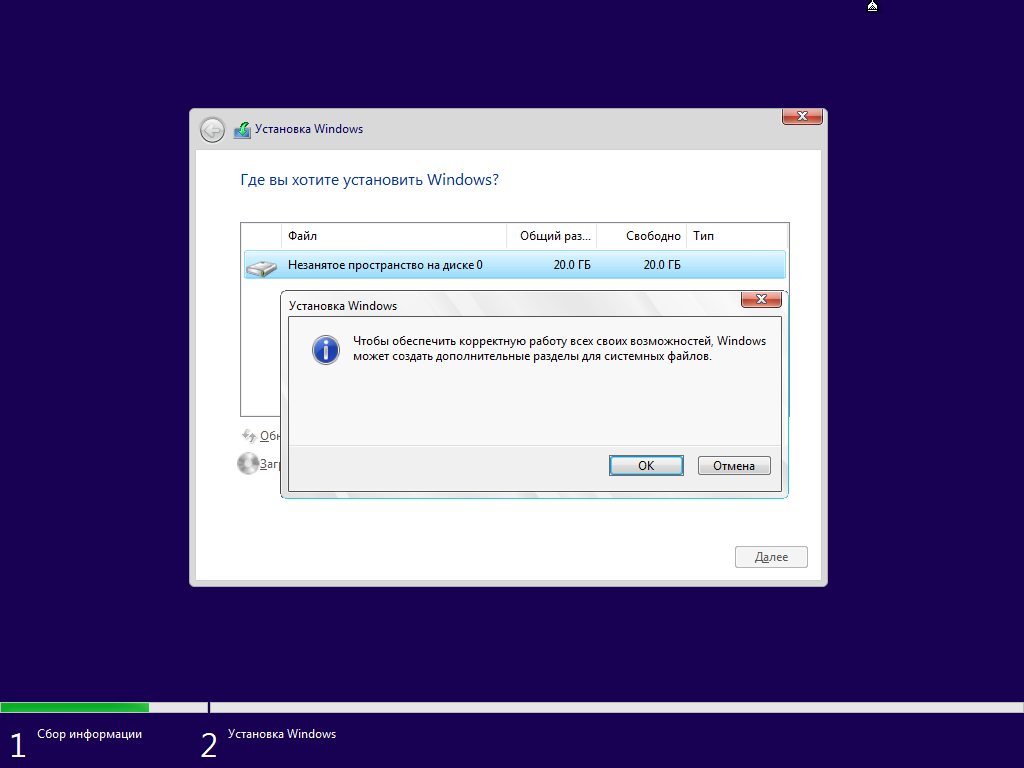

  1. Подтвердите создание дополнительных системных разделов, нажав на кнопку OK (рисунок 18).
Рисунок 18 — Подтверждение создания дополнительных разделов для системных файлов

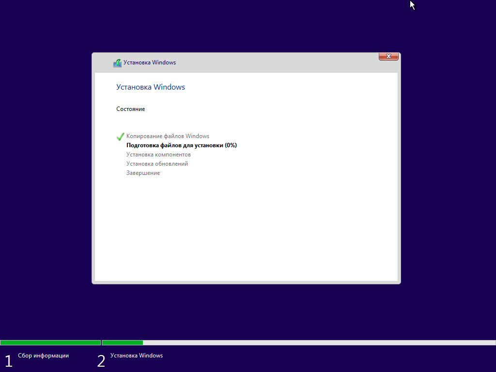

  1. Экран "Установка Windows"– завершите установку операционной системы на диск (рисунок 20). На экране "Давайте подключим вас к сети" выберите "У меня нет Интернета". Настройка сетевых интерфейсов будет произведена позже, дополнительно.
Рисунок 20‒ Установка Windows

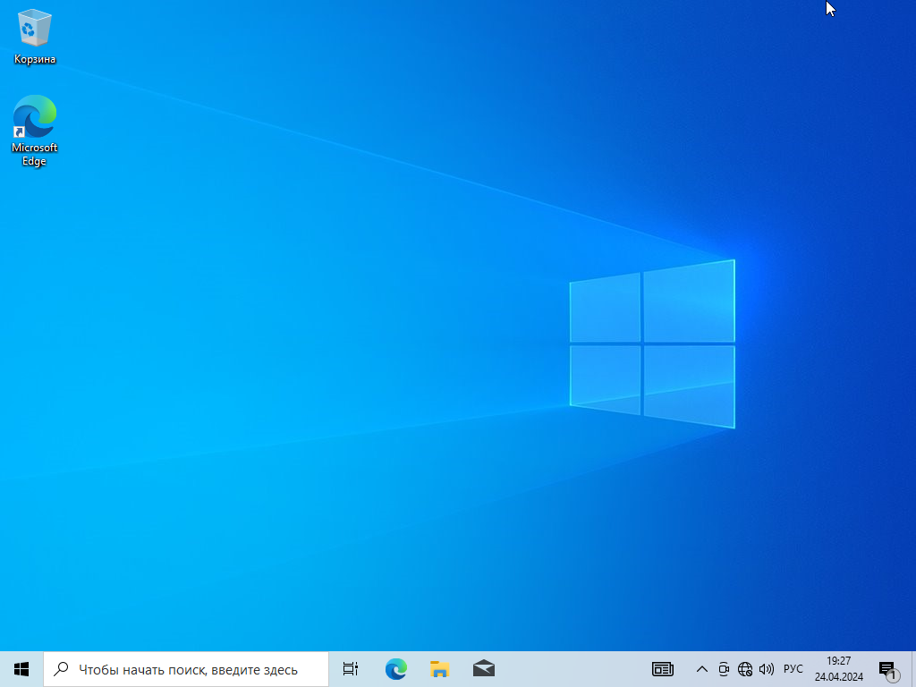

  1. После завершения установки отобразится домашний экран ОС Windows с кнопкой Пуск. Далее можно перейти к настройке дополнительных параметров Системы (рисунок 21).
Рисунок 21 — Домашний экран Windows после завершения установки
