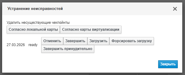

При запуске резервного копирования процесс протекает в несколько стадий, и каждая из них потенциально может завершится с ошибкой. Резервное копирование может зависнуть, и потребуются действия, чтобы исправить ошибку. В конце строки каждой ВМ находится дополнительное меню ‒ пиктограмма с тремя вертикальными точками, в котором есть пункт "Диагностика". При нажатии на него откроется окно "Устранение неисправностей" (рисунок 24).
В окне можно синхронизировать чек-пойнты, если чек-пойнты локально отличаются от чек-пойнтов в СУСВ:
  • Кнопка Согласно локальной карты приведет чек-пойнты в СУСВ согласно локальной карты.
  • Кнопка Согласно карты виртуализации приведет чек-пойнты локально согласно карты в СУСВ.
Если какие-то из резервных копирований завершились ошибкой, то их можно будет увидеть в этом окне. В таблице резервных копий показана дата резервной копии и текущая стадия. Виды стадий:
  • starting;
  • ready;
  • finalizing;
  • succeeded.
Успешное резервное копирование находится на стадии succeeded, и его не будет в этом окне. Для неудачных резервных копирований есть возможность выполнить операции "Отменить", "Завершить", "Загрузить", "Форсировать загрузку", "Завершить принудительно".
Рисунок 24 ‒ Устранение неисправностей

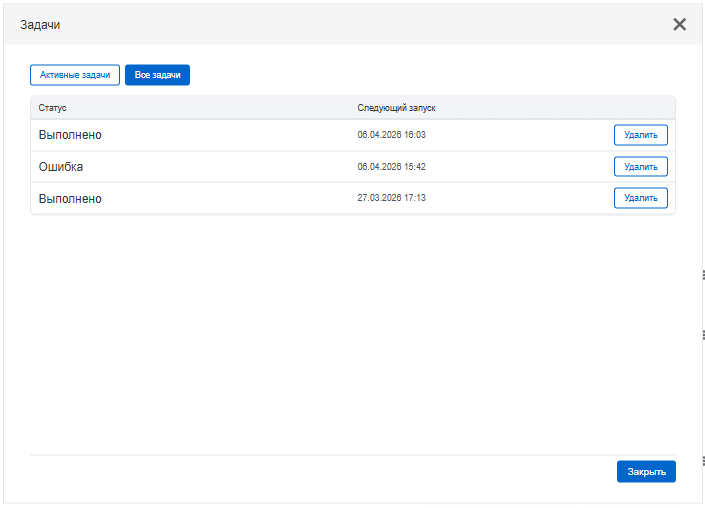

Так же в дополнительном меню ВМ есть пункт "Задачи". При нажатии на него откроется окно в котором можно увидеть активные или все задачи резервного копирования ВМ и при необходимости удалить их. (рисунок 25).
Рисунок 25 ‒ Задачи резервного копирования ВМ
