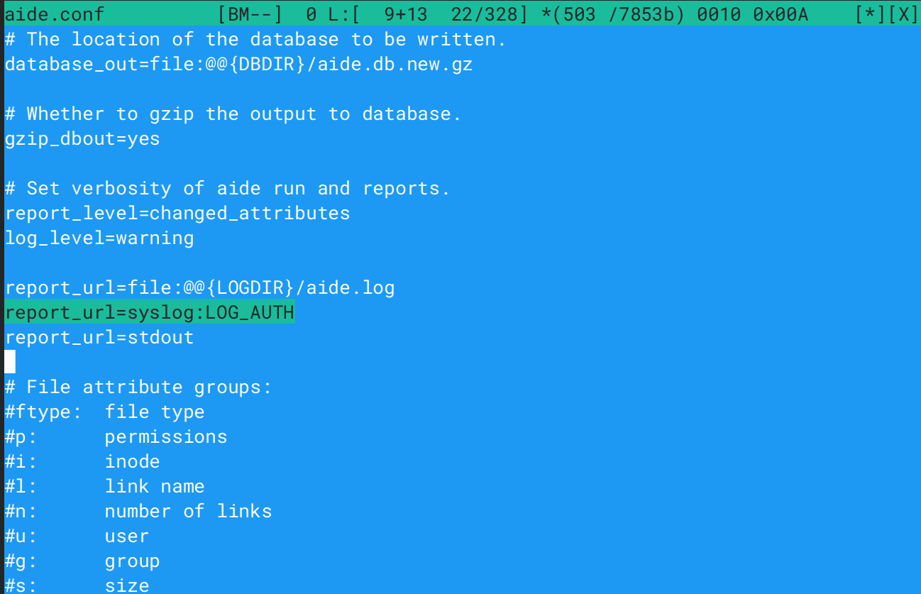

Для настройки регистрации событий на хосте необходимо в конфигурационный файл /etc/aide.conf добавить строку report_url=syslog:LOG_AUTH, как показано на рисунке 1.
Рисунок 1 ‒ Редактирование файла /etc/aide.conf

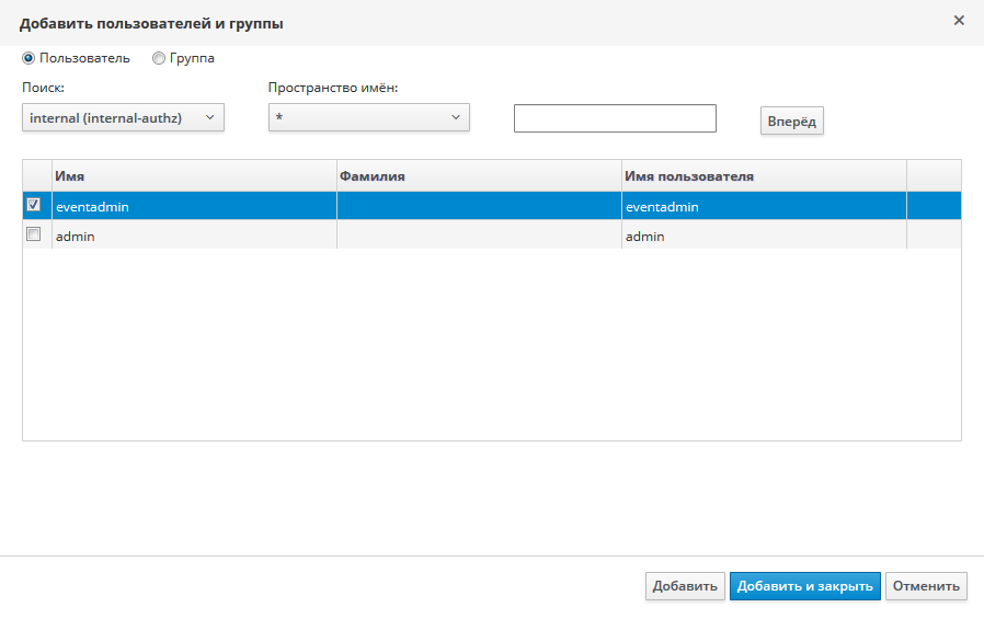

Зайдите на Портал администрирования ROSA Virtualization с правами администратора (под учётной записью admin) и в меню "Администрирование → Пользователи" нажмите кнопку Добавить.
В открывшемся окне, ничего не меняя, нажмите кнопку Вперёд. Из списка найденных пользователей выберите ранее созданного пользователя eventadmin и нажмите кнопку Добавить и закрыть (рисунок 2).
Рисунок 2 ‒ Добавление пользователя eventadmin

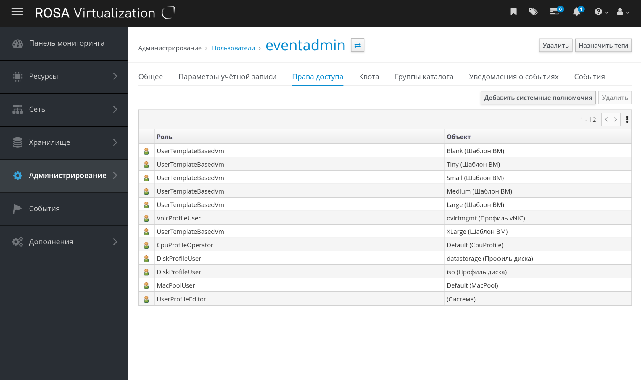

После того как пользователь добавлен в систему управления средой виртуализации, перейдите к назначению прав доступа, нажав кнопкой мыши на имя пользователя (рисунок 3).
Рисунок 3 ‒ Пользователь eventadmin добавлен в список пользователей

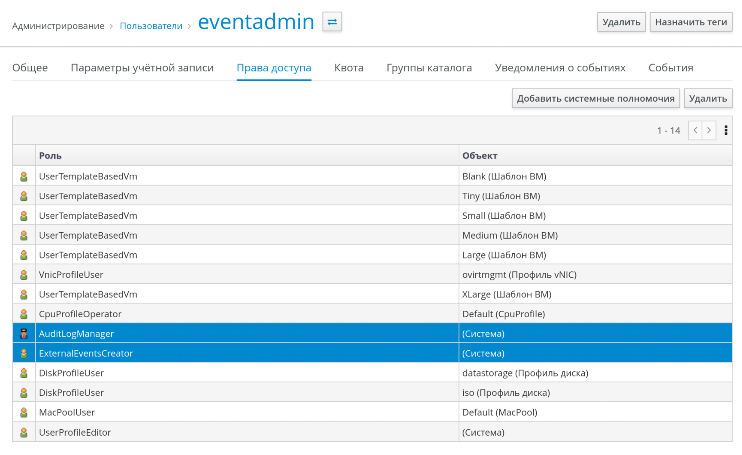

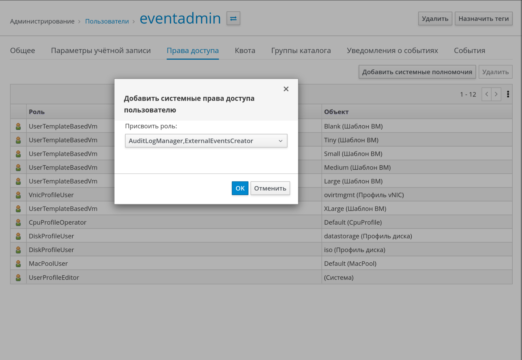

На вкладке "Права доступа" необходимо нажать кнопку Добавить системные полномочия (рисунок 4).
Рисунок 4 ‒ Права доступа пользователя
Выберите из списка роли "AuditLogManager", "ExternalEventsCreator" и нажмите кнопку ОК.
Если требуется переводить хост в режим обслуживания при выявлении каких-либо изменений в контролируемых файлах, то необходимо добавить роль "HostAdmin" (рисунок 5).
Рисунок 5 ‒ Добавление системных полномочий для пользователя eventadmin
В обновленной вкладке "Права доступа" отобразятся все права пользователя, включая только что добавленные (рисунок 6).
Рисунок 6 ‒ Права пользователя eventadmin после добавления прав "AuditLogManager", "ExternalEventsCreator"

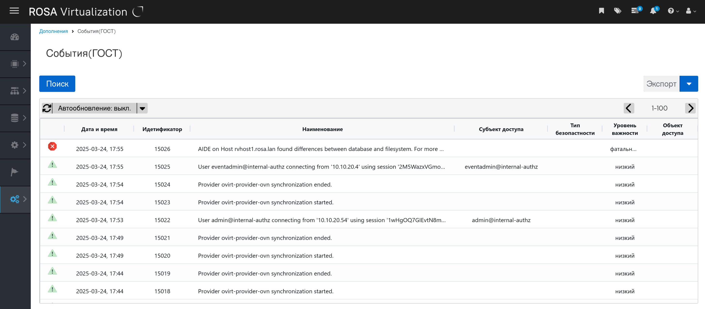

Просмотр результатов работы системы контроля целостности
Краткий отчёт с результатом работы системы контроля целостности будет записан в журнал безопасности, который доступен на Портале администрирования ROSA Virtualization в секции "Дополнения → События (ГОСТ)" (рисунок 8).
Рисунок 8 ‒ Записи в системе безопасности, дополнение "События (ГОСТ)"
Более полный отчёт находится на хостах в файлах /var/log/aide/aide.log и /var/log/aide/aidecheck.log.Файл /var/log/aide/aide.log содержит результаты текущей проверки.
