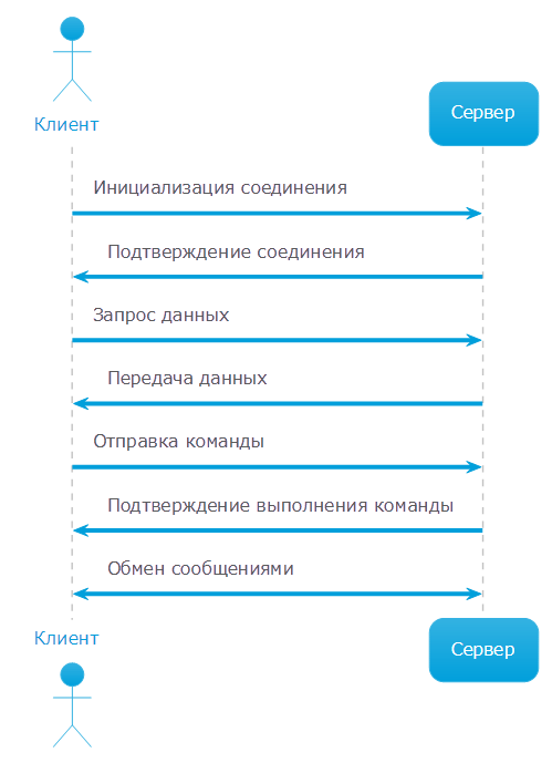

Сеанс связи SPICE (рисунок 4) разделен на несколько каналов связи (каждый канал является удаленным устройством) для того, чтобы иметь возможность управлять коммуникационным процессом и выполнением сообщений в соответствии с типом канала (например, шифрование QoS), а также добавлять и удалять каналы связи во время выполнения (что поддерживается определением протокола SPICE). В текущей спецификации протокола определены следующие каналы связи:
Рисунок 4 ‒ Взаимодействие между клиентом и сервером при использовании протокола SPICE
  • основной канал служит основным соединением сеанса SPICE;
  • канал отображения дисплея для получения обновлений удаленного дисплея;
  • входной канал для отправки событий мыши и клавиатуры;
  • канал для получения формы и положения указателя курсора;
  • канал воспроизведения для получения аудиопотока;
  • канал записи для отправки аудиозахвата.
