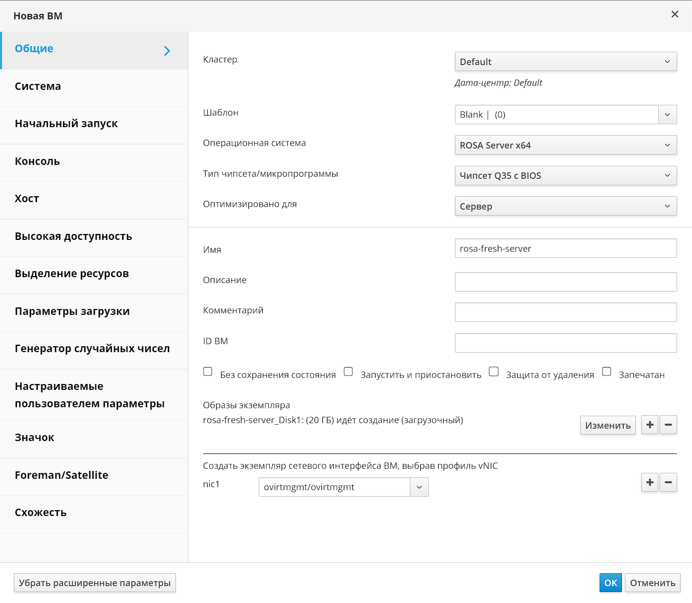

Добавить, чтобы открыть окно "Новая ВМ" (рисунок 1); - выбрать ОС из соответствующего выпадающего списка "Операционная система";
- для установки серверной версии выбрать "ROSA Server X64", для установки версии для рабочего стола ‒ "ROSA Desktop x64". Если требуемый тип операционной системы отсутствует в списке, то выбрать "Other OS";
- в выпадающем списке "Тип чипсета/микропрограммы" выбрать необходимый чипсет (I440FSX c BIOS, Q35 c BIOS, Q34 c UEFI, Q35UEFI c SecureBoot);
- в поле "Оптимизировано для" выбрать "Сервер" для установки сервера, "Рабочий стол" ‒ для установки версии для рабочего стола;
- ввести "Имя" ВМ;
- добавить виртуальный диск (устройство хранения для ВМ) в секции "Образы экземпляра" одним из следующих способов:
- нажать кнопку
Присоединить, после чего выбрать существующий виртуальный диск; - нажать
Создать, после чего указать "Размер (Гбайт)" и "Псевдоним" для нового виртуального диска. Значения параметров в других полях можно принять по умолчанию или изменить при необходимости (см. п. Параметры в окнах "Новый виртуальный диск" и "Параметры виртуального диска");
- подключить ВМ к сети, после чего добавить сетевой интерфейс. Для этого выбрать профиль vNIC из выпадающего списка nic1 в нижней части вкладки "Общие" (секция "Создать экземпляр сетевого интерфейса ВМ, выбрав профиль vNIC"). Значение "ovrirtmgmt" соответствует сетевому интерфейсу по умолчанию. При выборе <Пусто> к этому интерфейсу виртуальной сети не будет привязан никакой профиль (рисунок 1);

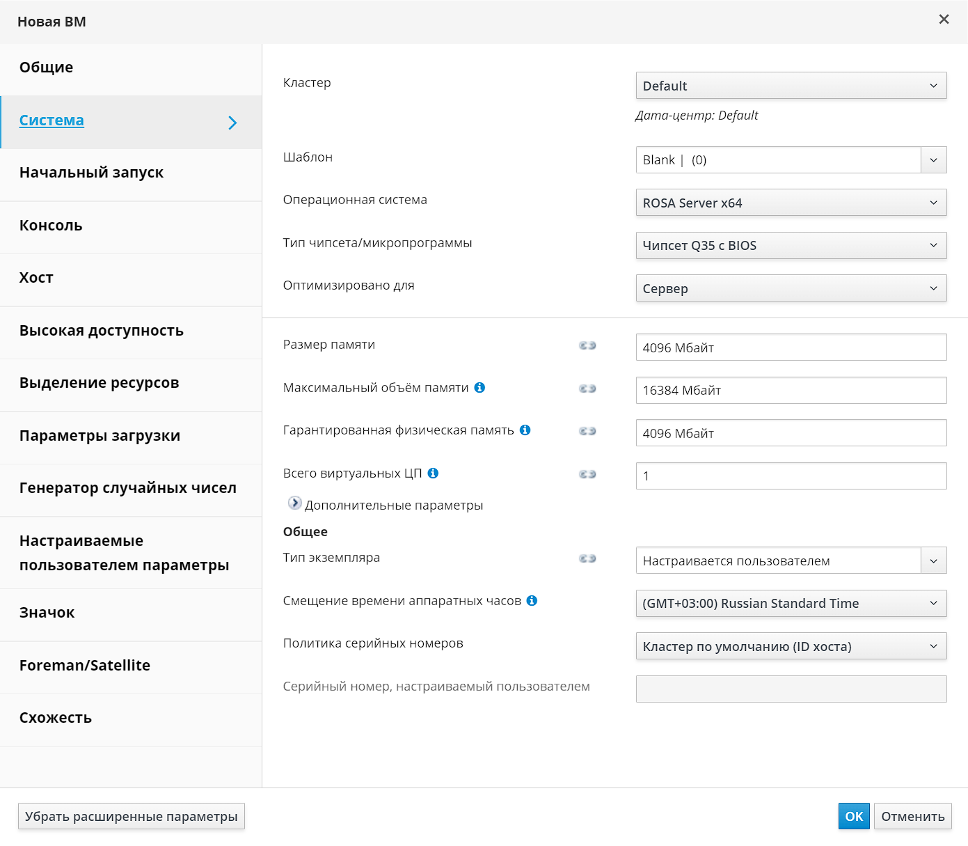

- перейти на вкладку "Система", где указать "Размер памяти" для ВМ (рисунок 2);

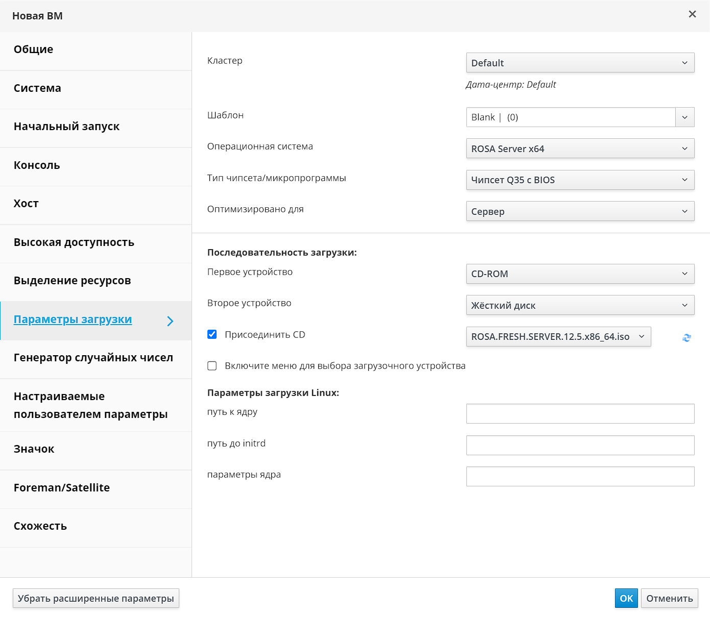

- перейти на вкладку "Параметры загрузки", где из соответствующего выпадающего списка выбрать "Первое устройство", с которого будет выполняться загрузка ВМ (рисунок 4). Доступные значения — "Жёсткий диск", "CD-ROM" или "Сеть (PXE)";
Для начальной установки операционной системы из образа ISO необходимо в поле "Первое устройство" указать "CD-ROM", а в поле "Второе устройство" — "Жёсткий диск". Напротив поля "Присоединить CD" необходимо поставить флажок, а в самом поле указать название диска ISO, загруженного в хранилище.
Рисунок 1 ‒ Общие параметры новой ВМ
Рисунок 2 ‒ Системные параметры новой ВМ

Рисунок 4 ‒ Параметры загрузки новой ВМ
