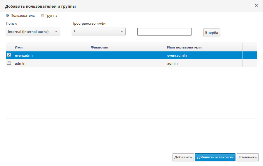

Далее необходимо зайти на портал администрирования РОСА Виртуализация под учётной записью admin и в меню "Администрирование → Пользователи" нажать кнопку Добавить, в открывшемся окне в строке "Поиск:" выбрать internal (internal-authz) и нажать кнопку Вперёд. Из списка найденных пользователей нужно выбрать ранее созданного пользователя eventadmin и нажать кнопку Добавить и закрыть (рисунок 1).
Рисунок 1 ‒ Добавление пользователя

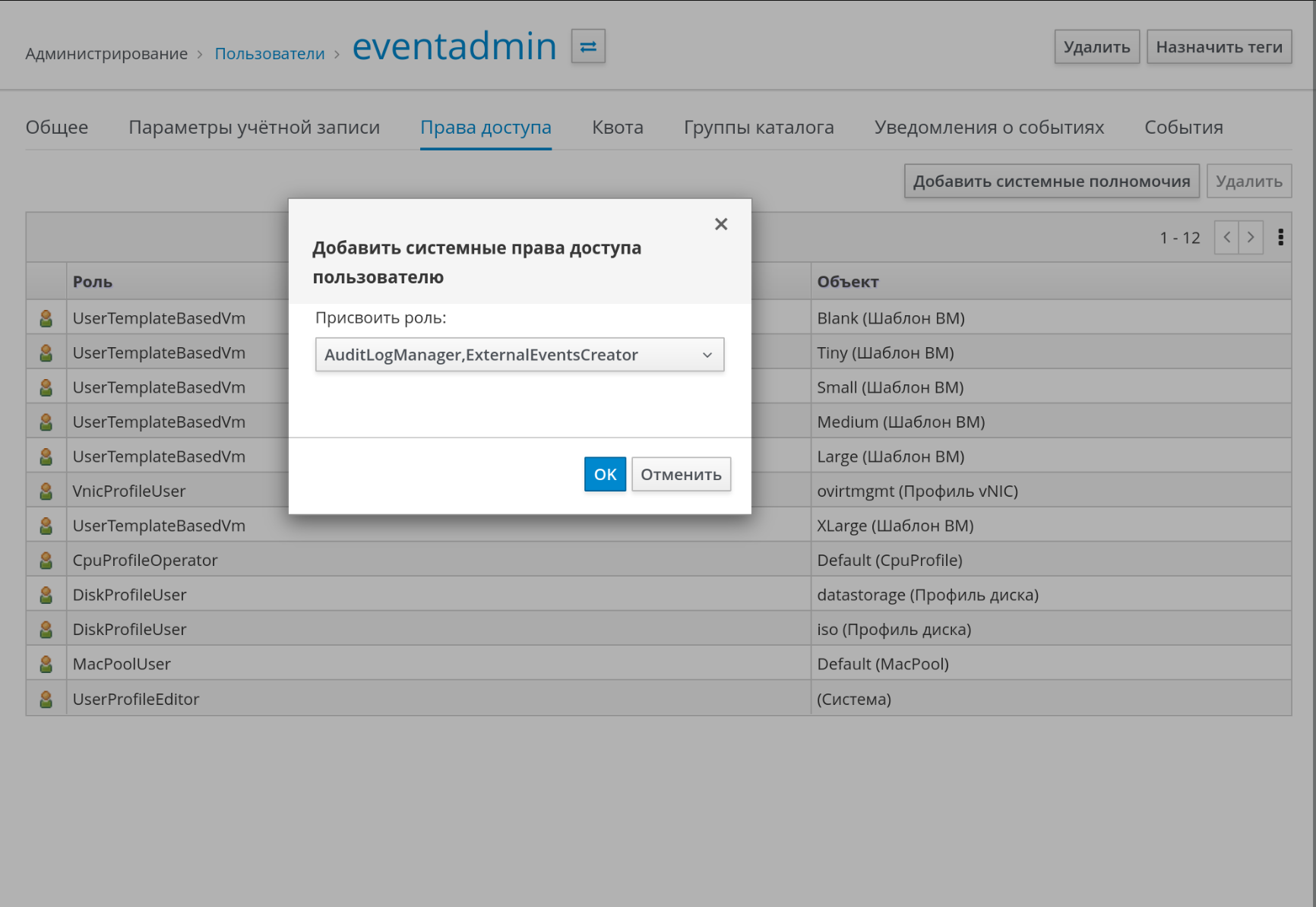

После того как пользователь был добавлен в СУСВ, нужно перейти к назначению прав доступа, нажав кнопкой мыши на имя пользователя, и на вкладке "Права доступа" нажать кнопку Добавить системные полномочия.
Далее следует выбрать из списка роли AuditLogManager и ExternalEventsCreator и нажать кнопку ОК (рисунок 2).
Рисунок 2 ‒ Добавление системных полномочий для пользователя eventadmin

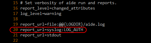

На основе такой конфигурации в файле /var/log/aide/aide.log будет сохраняться результат последней проверки целостности системных файлов, а в файле /var/log/aide/aidecheck.log будут накапливаться результаты всех выполненных проверок.
При необходимости можно отредактировать дополнительные секции файла /usr/share/ovirt-aide-extra/aide/aide.conf, указав какие файлы и директории файловой системы требуется контролировать.

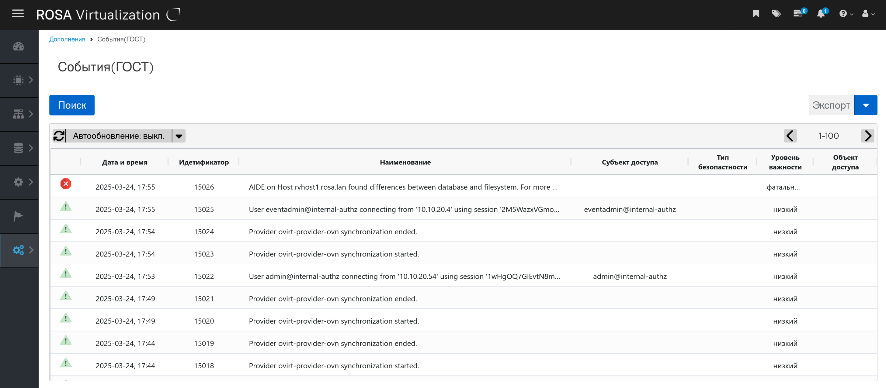

Краткий отчёт с результатом работы системы контроля целостности будет записан в журнал безопасности, который доступен на Портале администрирования РОСА Виртуализация в секции "Дополнения → События (ГОСТ)" (рисунок 5).
Рисунок 5 ‒ Записи в системе безопасности, дополнение "События (ГОСТ)"

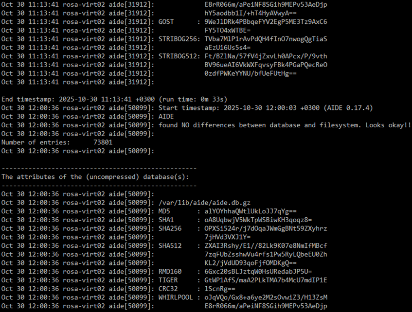

Более полный отчёт находится на хостах в файлах /var/log/aide/aide.log и /var/log/aide/aidecheck.log.

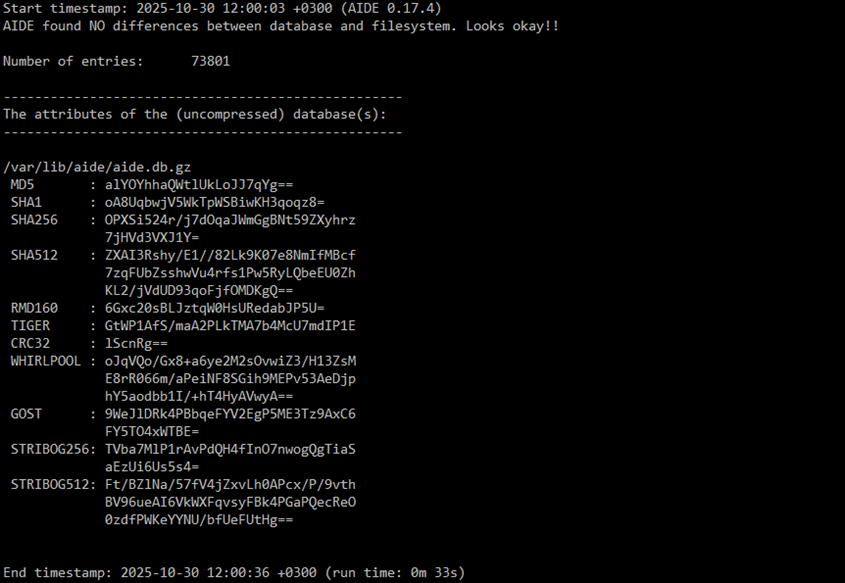

Файл /var/log/aide/aide.log содержит результаты текущей проверки (рисунок 6).
Рисунок 6 ‒ Содержимое файла /var/log/aide/aide.log
Файл /var/log/aide/aidecheck.log содержит историю всех проверок (рисунок 7).
Рисунок 7 ‒ Содержимое файла /var/log/aide/ aidecheck.log

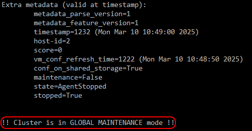

  1. убедиться, что кластер перешел в режим глобального обслуживания (рисунок 8):
hosted-engine --vm-status
Рисунок 8 ‒ Кластер в режиме глобального обслуживания

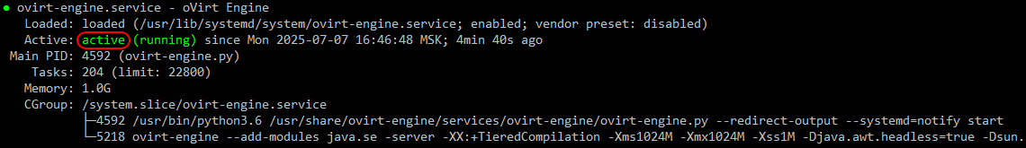

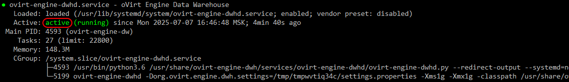

  1. выполнить запуск ранее остановленных сервисов ovirt-engine, ovirt-engine-dwhd и проверить, что они перешли в состояние "active" (рисунки 11 и 12):
systemctl start ovirt-engine ovirt-engine-dwhd
Рисунок 11 ‒ Сервис ovirt-engine активен
systemctl status ovirt-engine ovirt-engine-dwhd
Рисунок 12 ‒ Сервис ovirt-engine-dwhd активен
