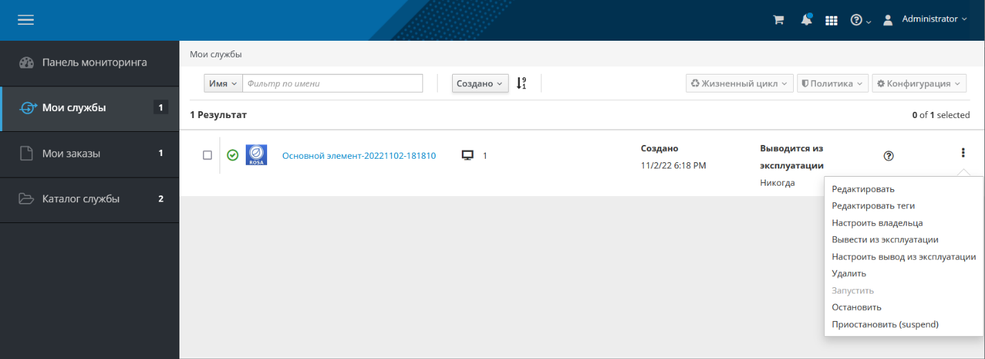

Службы пользователя
Во вкладке "Мои службы" панели навигации отображается перечень служб, предоставленных по запросам пользователя, а также осуществляется управление этими службами (рисунок 5).
Рисунок 5 — Службы пользователя
Каждая служба пользователя представлена в виде отдельной строки в общем перечне.
Краткая информационная сводка по каждой службе содержит индикатор статуса службы, логотип и наименование службы, количество ВМ, дату создания службы, дату вывода службы из эксплуатации, текущую сумму начислений в календарном месяце за использование службы.
При необходимости используют эти информационные параметры для фильтрации и сортировки общего перечня служб с помощью соответствующих кнопок в левом верхнем углу рабочей области интерфейса.
Для управления службами используют пункты контекстных меню, которые вызываются при нажатии кнопок Жизненный цикл, Политика и Конфигурация, а также при нажатии пиктограммы Рисунок 866. В этих контекстных меню доступны следующие функции – управление статусом службы, вывод службы из эксплуатации, присвоение службе владельца и тегов, редактирование наименования службы, удаление службы.

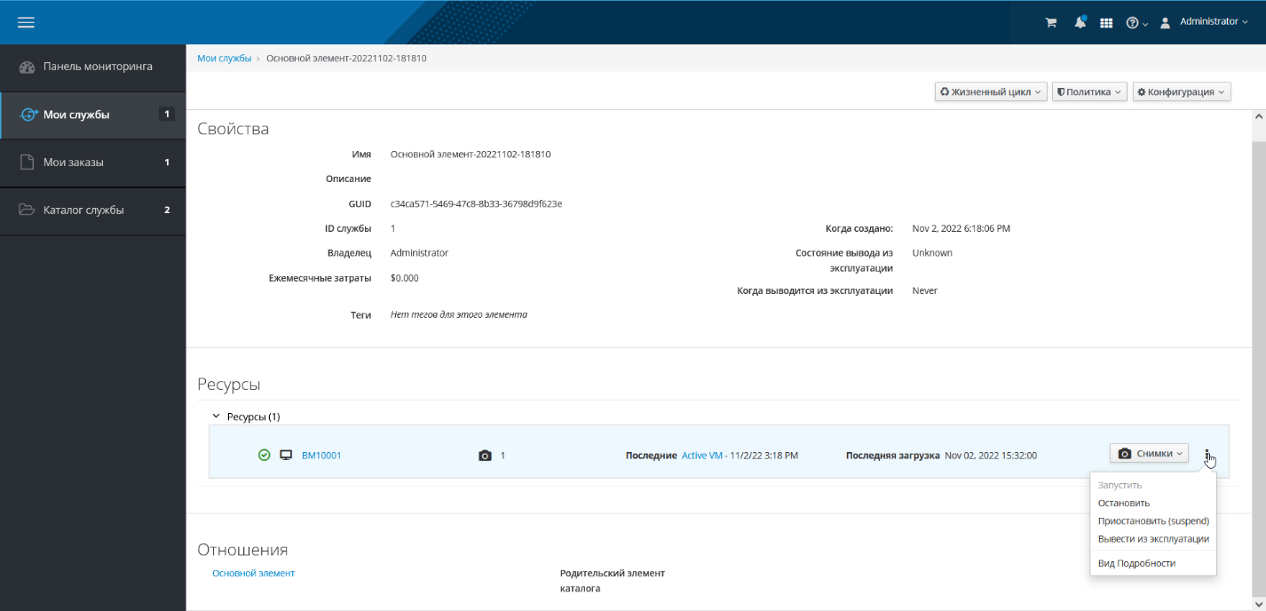

Для получения дополнительной информации о службе нажимают наименование службы, чтобы перейти на страницу с подробными параметрами службы, распределенными по соответствующим секциям – "Свойства", "Ресурсы" и "Отношения" (рисунок 6).
Рисунок 6 — Параметры службы
Следует обратить внимание, что в секции "Ресурсы" осуществляется управление ВМ службы.
Для управления ВМ используют пункты контекстных меню, которые вызываются при нажатии пиктограммы Рисунок 866 и кнопки Снимки. В этих контекстных меню доступны следующие функции – управление состоянием ВМ (запуск, остановка, приостановка), переход на информационную панель ВМ, управление снимками ВМ.

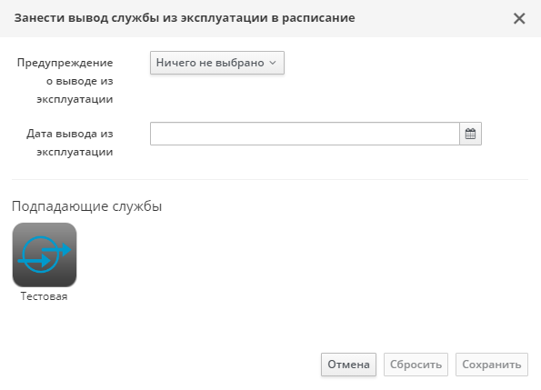

Автоматический вывод службы из эксплуатации в указанную дату
Настройка даты автоматического вывода службы из эксплуатации осуществляется выполнением следующих действий:
  1. во вкладке "Мои службы" выбрать необходимую службу из общего перечня;
  2. нажать кнопку Жизненный цикл в правом верхнем углу рабочей области интерфейса и выбрать из контекстного меню пункт "Настроить даты вывода из эксплуатации";
  3. в открывшемся окне "Занести вывод службы из эксплуатации в расписание" (рисунок 8) из раскрывающегося списка "Предупреждение о выводе из эксплуатации" выбрать необходимый временной интервал для формирования соответствующего напоминания о предстоящем выводе службы из эксплуатации и указать стандартными средствами календаря необходимую дату в поле "Дата вывода из эксплуатации".
  4. нажать кнопку Сохранить.
Рисунок 8 — Настройка даты вывода службы из эксплуатации

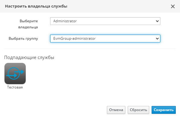

Присвоение службе владельца
Присвоение службе владельца осуществляется выполнением следующих действий:
  1. во вкладке "Мои службы" выбрать необходимую службу из общего перечня.
  2. нажать кнопку Конфигурация в правом верхнем углу рабочей области интерфейса и выбрать из контекстного меню пункт "Настроить владельца";
  3. в открывшемся окне "Настроить владельца службы" (рисунок 9) выполнить следующие действия:
    • из соответствующего списка выбрать имя владельца службы;
    • из соответствующего списка выбрать группу владельца службы;
    • нажать кнопку Сохранить.
Рисунок 9 — Выбор имени и группы владельца службы

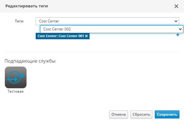

Присвоение службе тегов
В общем случае применение тегов позволяет разделить службы по заданным критериям на отдельные категории (группы), после чего теги можно использовать в качестве поисковых запросов и осуществлять сортировку служб по присвоенным тегам.
Присвоение службе тегов осуществляется выполнением следующих действий:
  2. нажать кнопку Политика в правом верхнем углу рабочей области интерфейса и выбрать из контекстного меню пункт "Редактировать теги".
  3. в открывшемся окне "Редактировать теги" (рисунок 10) добавить или удалить необходимые теги следующим образом:
    • для добавления тега выбрать последовательно категорию и наименование тега из раскрывающихся списков, после чего нажать пиктограмму Рисунок 866;
    • для удаления тега нажать пиктограмму Присвоение службе тегов рядом с наименованием тега;
Рисунок 10 — Присвоение службе тегов

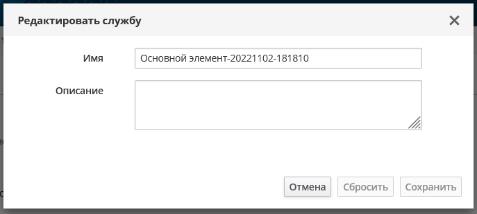

Редактирование наименования службы
Редактирование наименования и краткого описания службы осуществляется выполнением следующих действий:
  2. нажать кнопку Конфигурация в правом верхнем углу рабочей области интерфейса и выбрать из контекстного меню пункт "Редактировать";
  3. в открывшемся окне "Редактировать службу" (рисунок 11) внести необходимые изменения в наименование и краткое описание службы;
Рисунок 11 — Редактирование наименования службы

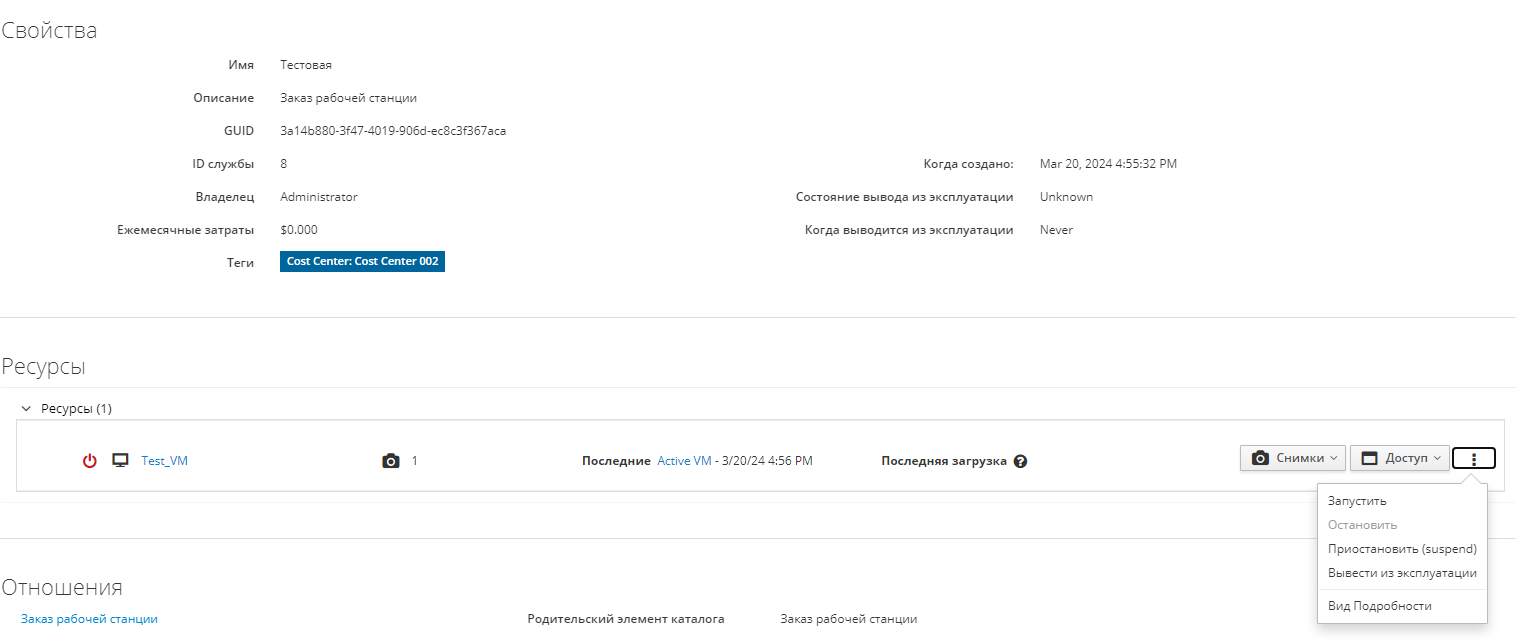

Управление состоянием (запуск, остановка, приостановка) ВМ службы осуществляется выполнением следующих действий:
  1. во вкладке "Мои службы" выбрать необходимую службу из общего перечня и нажать наименование службы;
  2. в секции "Ресурсы" выбрать необходимую ВМ;
  3. нажать пиктограмму Действия с ВМ и выбрать из контекстного меню необходимое действие – "Запустить", "Остановить" или "Приостановить" (рисунок 12).
Рисунок 12 — Действия с ВМ
Примечание – Если ВМ службы запущена в текущий момент, то будут доступны действия "Остановить" или "Приостановить", а если ВМ остановлена или приостановлена, то будет доступно действие "Запустить".

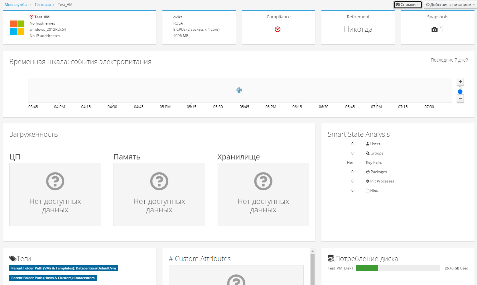

Доступ к информационной панели ВМ
Информационная панель ВМ содержит данные об утилизации аппаратных ресурсов ВМ (ЦП, оперативная память и дисковое пространство хранилища), снимки ВМ, присвоенные теги и другие сведения о ВМ.
Доступ к информационной панели ВМ службы осуществляется выполнением следующих действий:
  3. нажать пиктограмму Информационная панель ВМ и выбрать из контекстного меню пункт "Вид Подробности" (рисунок 13).
Рисунок 13 — Информационная панель ВМ

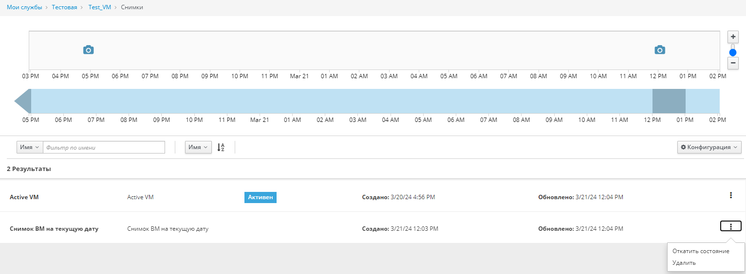

Управление снимками ВМ
Снимок ВМ представляет собой зафиксированное состояние конфигурации ВМ в определенный момент времени. В общем случае рекомендуется сделать снимок ВМ перед внесением значительных изменений в исходную конфигурацию ВМ, чтобы впоследствии использовать созданный снимок для восстановления сохраненного состояния ВМ.

Восстановление состояния ВМ с использованием снимка
Восстановление предыдущего состояния ВМ с использованием снимка осуществляется выполнением следующих действий:
  3. нажать кнопку Снимки и выбрать из контекстного меню пункт "Вид" для просмотра доступных снимков этой ВМ;
  4. выбрать необходимый снимок ВМ;
  5. нажать пиктограмму Восстановление состояния ВМ и выбрать из контекстного меню пункт "Откатить состояние" (рисунок 15).
Рисунок 15 — Восстановление состояния ВМ
