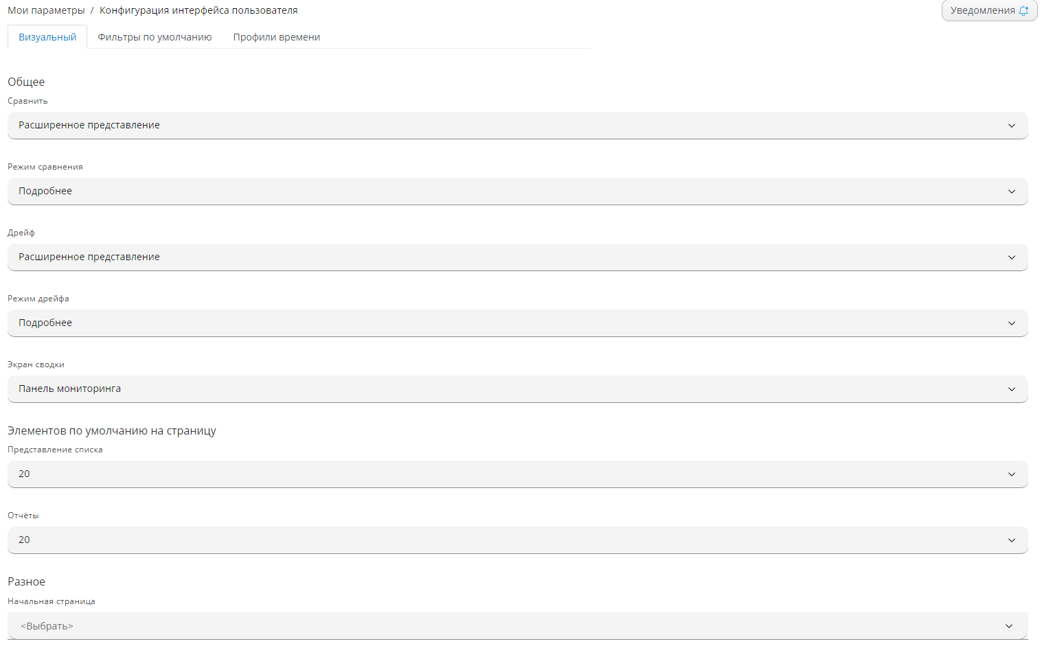

Во вкладке "Визуальный" выбором из раскрывающихся списков настраиваются параметры оформления системы для удобного восприятия при работе:
  • в секции "Общее":
    • "Сравнить" – "Расширенное представление" или "Сжатое представление";
    • "Режим сравнения" – "Подробнее" (для детального просмотра) или "Существует" (для просмотра только атрибутов, имеющих какое-либо значение);
    • "Дрейф" – "Расширенное представление" или "Сжатое представление". Конфигурация ВМ может со временем измениться. Дрейф – это сравнение ВМ с самой собой в разные моменты времени. ВМ нуждается в анализе как минимум дважды, чтобы собрать эту информацию;
    • "Режим дрейфа" – "Подробнее" или "Существует";
    • "Экран сводки" – "Панель мониторинга" или "Текстовый режим";
Рисунок 10 — Вкладка "Визуальный"

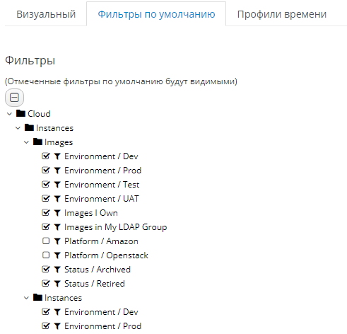

Во вкладке "Фильтры по умолчанию" выбором из раскрывающихся списков можно настроить фильтры по умолчанию, отображаемые для хостов, ВМ, шаблонов и др. (рисунок 11). Эти настройки доступны всем пользователям. В фильтрах элементы, отмеченные флажками, будут по умолчанию видимыми. Чтобы полностью развернуть иерархию фильтров следует нажать пиктограмму Плюс; свернуть – пиктограмму Минус.
Рисунок 11 — Вкладка "Фильтры по умолчанию"

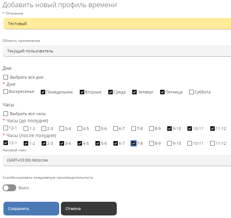

Параметры во вкладке "Профили времени" позволяют указать часы, для которых отображаются данные при просмотре экранов мощности и загруженности. Временные профили также используются для настройки отчетов о производительности и прогнозировании.
Создание профиля времени осуществляется выполнением следующих действий на той же вкладке:
  1. нажать кнопку Конфигурация, затем – Рисунок 866Добавить новый профиль времени;
  2. на экране появится интерфейс добавления в Комплекс нового профиля времени. Интерфейс содержит параметры профиля времени, распределенные по секциям для последовательной настройки (рисунок 12):
Рисунок 12 — Добавление нового профиля времени
  • в поле "Описание" ввести наименование профиля;
  • из раскрывшегося списка "Область применения" выбрать "Текущий пользователь" или "Все пользователи";
  • в секции "Дни" отметить флажками "Выбрать все дни" или необходимые дни недели;
  • в секции "Часы" выделить "Выбрать все часы" или необходимые часы до полудня и после полудня;
  • из раскрывающегося списка выбрать требуемый "Часовой пояс";
  1. нажать кнопку Сохранить.
