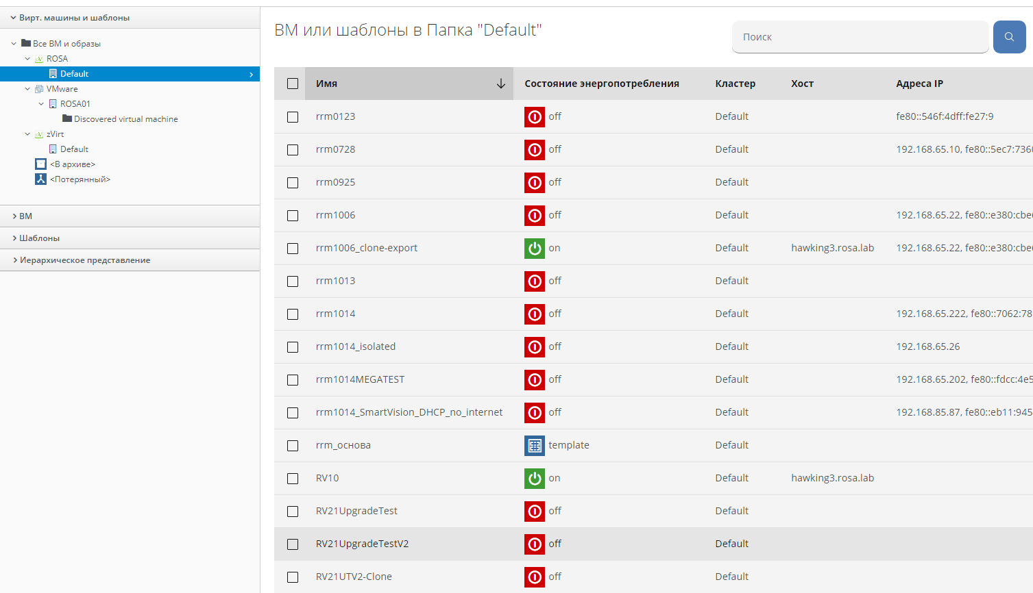

  1. в меню панели навигации выбрать пункт "Ресурсы → Инфраструктура → Виртуальные машины" (рисунок 220);
Рисунок 220 — Список ВМ и шаблонов
  1. выбрать необходимый шаблон ВМ из списка;
  2. нажать кнопку Жизненный цикл и выбрать Список ВМ и шаблоновПодготовить ресурсы ВМ с использованием этого шаблона;

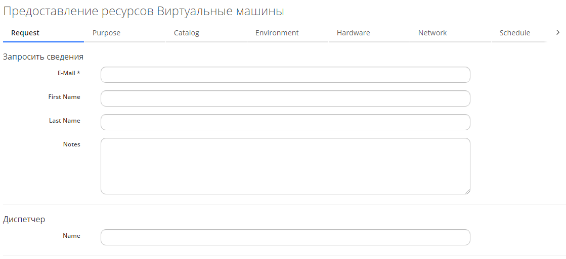

  1. во вкладке "Запрос" указать сведения об инициаторе запроса: в соответствующие поля ввести имя и адрес электронной почты инициатора запроса для получения им сообщений об изменении статуса запроса: автоматическое одобрение запроса, предоставление ВМ завершено, запрос устарел, запрос ожидает утверждения, запрос отклонен;

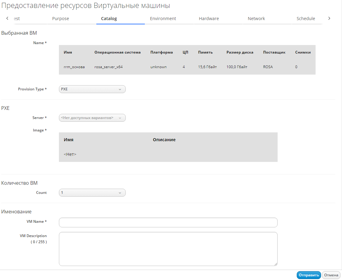

  3. во вкладке "Каталог" настроить общие параметры предоставляемой ВМ; доступные для настройки общие параметры являются вариативными и зависят от типа выбранного шаблона ВМ, ранее созданного на основе ВМ, например VMware или РОСА Виртуализация (рисунок 222):
    • для настройки общих параметров предоставляемой ВМ VMware выполнить следующие действия:
    • из раскрывающегося списка "Тип предоставления" выбрать необходимое значение: VMware – при выборе этого значения установить флажок "Связанный клон", после чего выбрать снимок ВМ для создания связанного клона вместо полного клона ВМ; PXE – при выборе этого значения указать сервер PXE и образ ВМ;
    • из раскрывающегося списка "Количество" выбрать количество ВМ, создаваемых по этому запросу;
    • в соответствующих полях ввести наименование и краткое описание новой ВМ.
 - для настройки общих параметров предоставляемой ВМ РОСА Виртуализация выполнить следующие действия:
      - из раскрывающегося списка "Тип предоставления" выбрать необходимое значение:
            - ISO – при выборе этого значения указать ISO-образ ВМ;
            -  PXE – при выборе этого значения указать сервер PXE и образ ВМ;
            - "Собственный клон" – выбор этого значения позволяет использовать шаблон ВМ, созданный с поддержкой возможностей Cloud-Init по автоматической настройке пользовательских параметров ВМ в процессе инициализации новой ВМ#
      - из соответствующего раскрывающегося списка выбрать количество ВМ, создаваемых по этому запросу.
      - в соответствующих полях ввести наименование и краткое описание новой ВМ.
Рисунок 222 — Вкладка "Каталог"
Примечание – При создании нескольких одинаковых ВМ к указанному наименованию ВМ будет добавлен порядковый номер.

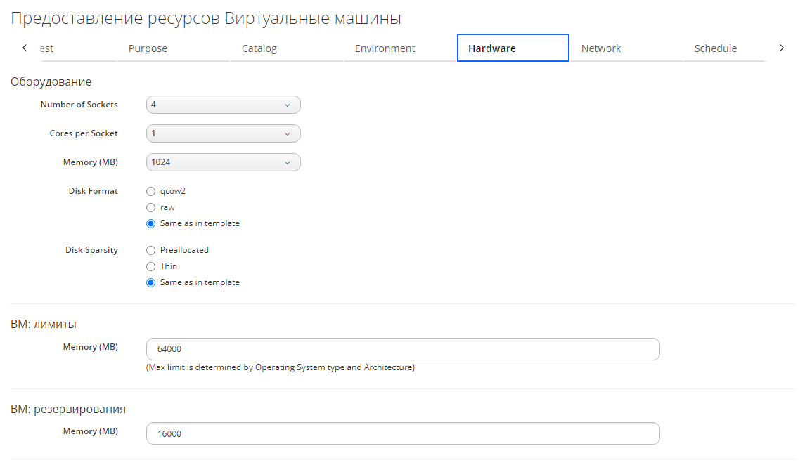

  1. во вкладке "Оборудование" настроить параметры оборудования новой ВМ следующим образом (рисунок 223):
    • выбрать необходимые значения из раскрывающихся списков "Количество сокетов", "Количество ядер ЦП на сокет", "Память (Мбайт)".
    • установить соответствующий переключатель в одно из следующих положений для выбора формата диска ВМ и варианта резервирования объема дискового пространства в хранилище данных:
      • QCOW2 – формат виртуального диска с тонким резервированием объема пространства по необходимости;
      • Raw – формат виртуального диска с тонким резервированием или предварительным резервированием (выделением) всего объема пространства единовременно; в этом случае вариант резервирования зависит от типа используемого хранилища данных (соответственно файловое или блочное хранилище);
      • Как в шаблоне – параметры виртуального диска наследуются из шаблона ВМ (значение по умолчанию).
    • в соответствующем поле секции "Лимиты ВМ" установить ограничение на максимальное значение используемого объема оперативной памяти в Мбайт для предоставляемой ВМ VMware;
    • в соответствующем поле секции "Резервы ВМ" указать значение зарезервированного объема оперативной памяти в Мбайт для предоставляемой ВМ VMware;

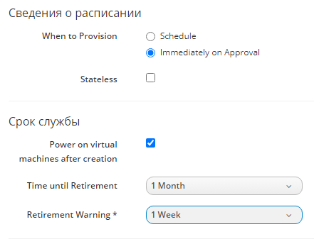

  1. во вкладке "Расписание" задать расписание предоставления ВМ следующим образом (рисунок 225):
    • установить переключатель "Начало предоставления ВМ" в одно из следующих положений:
      • По расписанию – при выборе этого значения указать дату и время начала предоставления ВМ;
      • Сразу после утверждения – предоставление ВМ начнется сразу после утверждения запроса;
    • при необходимости установить флажок "Без сохранения состояния";
    • установить флажок "Включать ВМ после создания";
    • указать дату завершения предоставления ВМ, после чего выбрать временной интервал перед завершением для формирования соответствующего сообщения с напоминанием;
Примечание – ВМ без сохранения состояния не записывает свои файлы на диск, поэтому при следующей загрузке снова потребуется образ ВМ с сервера PXE.
Рисунок 225 — Вкладка "Расписание"
