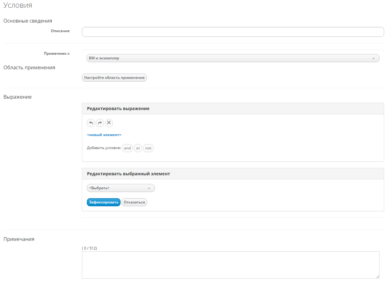

Для создания нового условия необходимо выполнить следующие действия:
  1. в меню панели навигации выбрать пункт "Контроль → Условия"; в рабочей области появится список существующих условий;
  2. нажать кнопку Конфигурация, затем – Рисунок 574Добавить новое условие (рисунок 134);
  3. в рабочей области "Добавление нового условия" задать параметры:
    • ввести описание условия в соответствующее поле;
    • выбрать из раскрывающегося списка "Применимо к" ресурс, к которому будет применяться это условие;
    • при необходимости редактировать выражения для поля "Область применения";
    • редактировать "Выражение" для создания собственно условия;
    • ввести в поле "Примечания" подробное описание условия;
  4. нажать кнопку Добавить.
Рисунок 134 — Добавление нового условия
