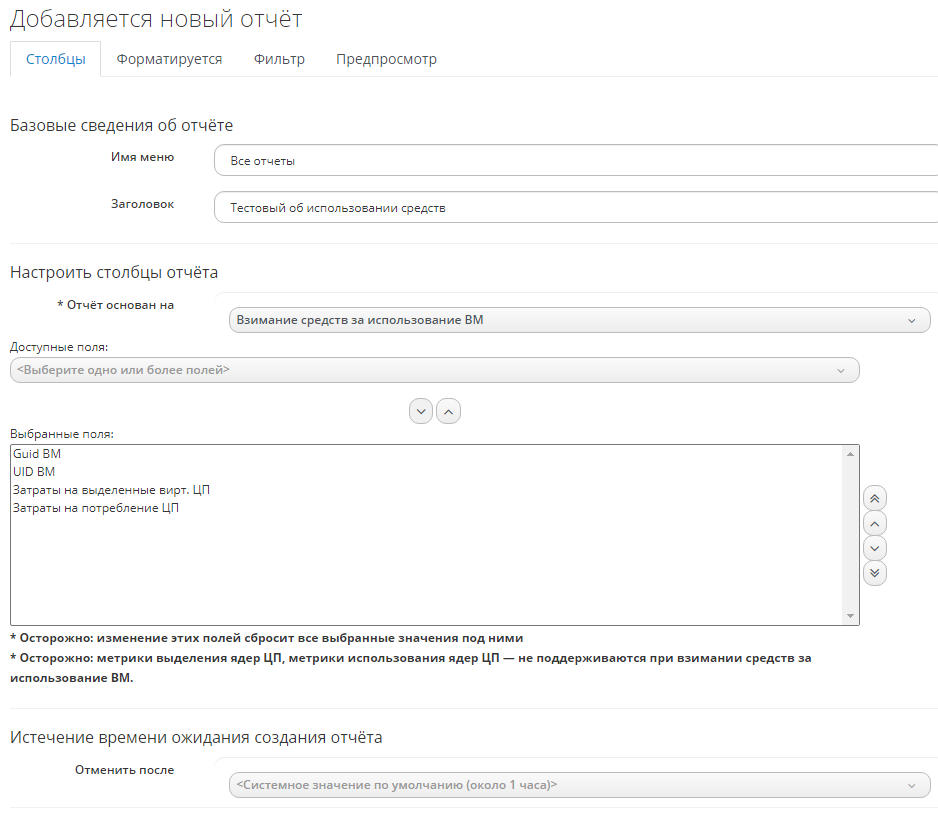

  4. на экране появится интерфейс добавления в Комплекс нового отчета (рисунок 175), который содержит параметры отчета для редактирования, распределенные по вкладкам для последовательной настройки:
Рисунок 175 — Вкладка "Столбцы"
  • во вкладке "Столбцы":
    • в поле "Имя меню" секции "Базовые сведения об отчете" указать уникальное имя меню (наименование отчета для отображения в общем списке) и в поле "Заголовок" – внутренний заголовок отчета;
    • в секции "Настроить столбцы отчета" выбрать таблицу с одним из наименований, начинающихся со "Взимание средств …", например "Взимание средств за использование ВМ", содержащую необходимую для отчета информацию, из раскрывающегося списка "Отчет основан на";
    • в списке "Доступные поля" выбрать все поля, связанные с ресурсами и тарифами; выбранные поля будут являться столбцами этого отчета;
    • нажать кнопку переноса Рисунок 124 для отображения выбранных полей в списке "Выбранные поля" или кнопку Рисунок 476 для их исключения из отчета;
    • при необходимости используют следующие кнопки сортировки списка "Выбранные поля" для изменения итогового порядка столбцов в отчете:
      • Рисунок 477 – для перемещения выбранного элемента в начало списка;
      • Рисунок 478 – для перемещения выбранного элемента на одну позицию вверх в списке;
      • Рисунок 498 – для перемещения выбранного элемента на одну позицию вниз в списке;
      • Вкладка "Форматирование" – для перемещения выбранного элемента в конец списка;

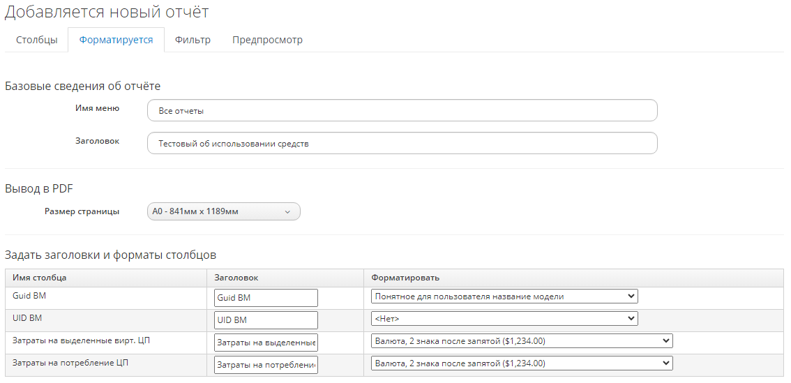

  • во вкладке "Форматирование" (рисунок 176), где в соответствующих графах секции "Задать заголовки и форматы столбцов" ввести наименование заголовка для каждого столбца отчета, а для столбцов с числовыми значениями выбрать необходимый числовой формат;
Рисунок 176 — Вкладка "Форматирование"

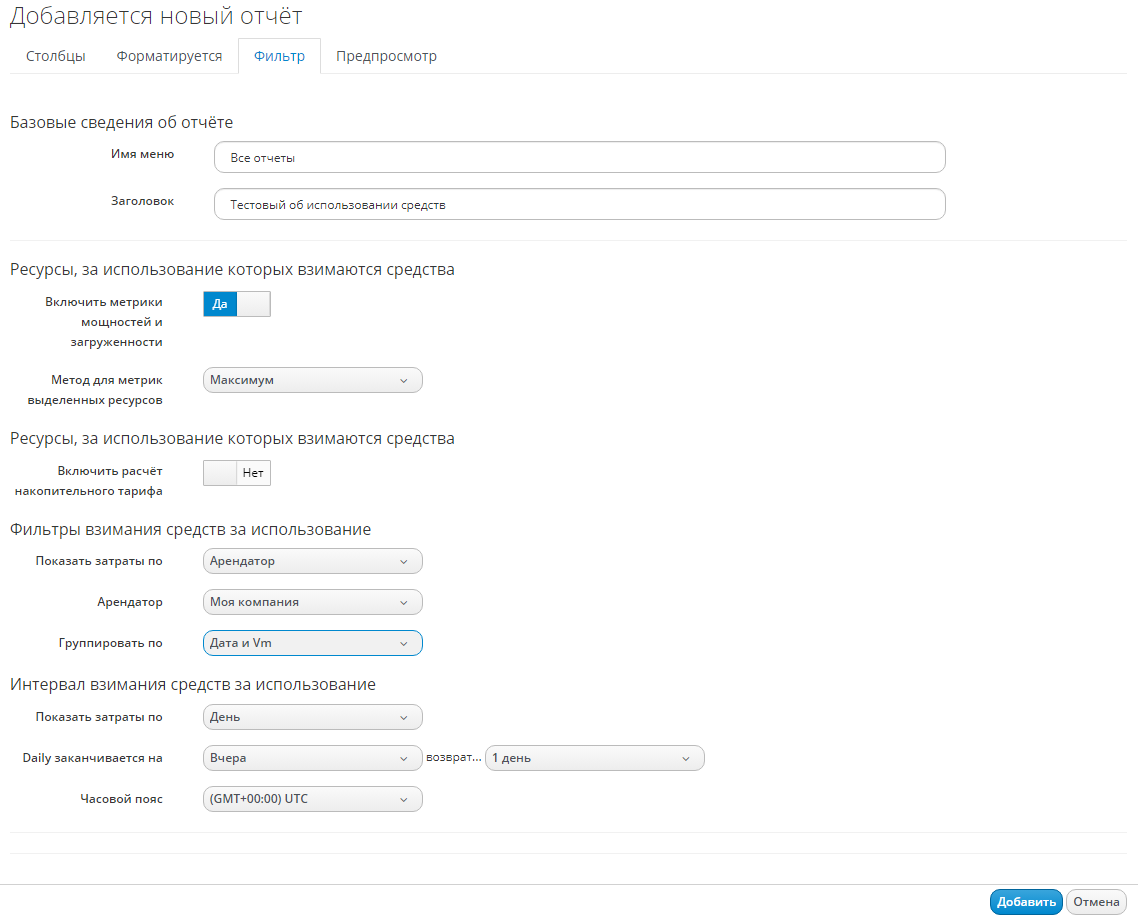

  • во вкладке "Фильтр" (рисунок 177) настроить необходимые фильтры для данных, отображаемых в отчете, используя возможности фильтрации по типу ресурсов и временному интервалу;
Рисунок 177 — Вкладка "Фильтр"

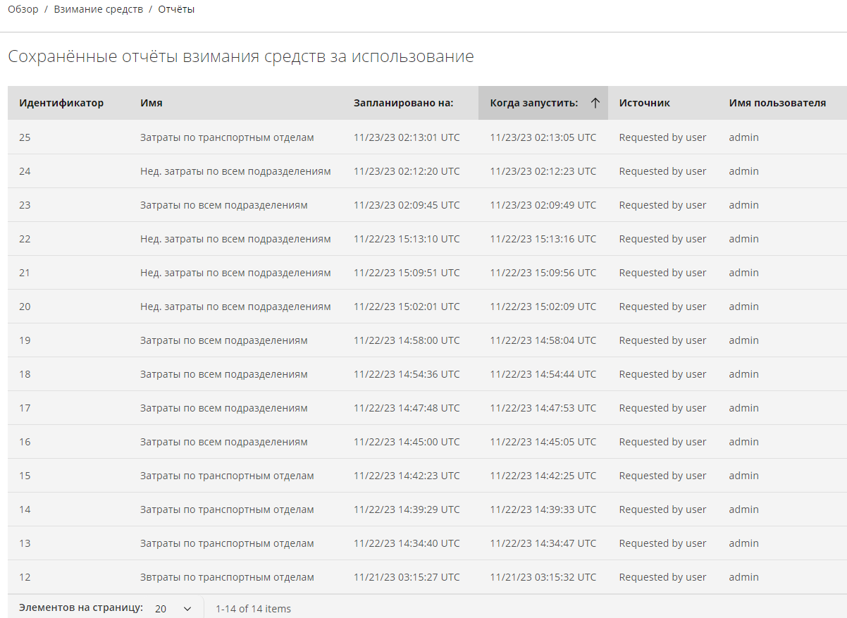

Сохранённые отчёты о взимание средств за использование ресурсов можно просматривать в пункте меню панели навигации "Обзор → Взимание средств → Назначения" (рисунок 178).
Рисунок 178 — Сохраненные отчеты о взимании средств
