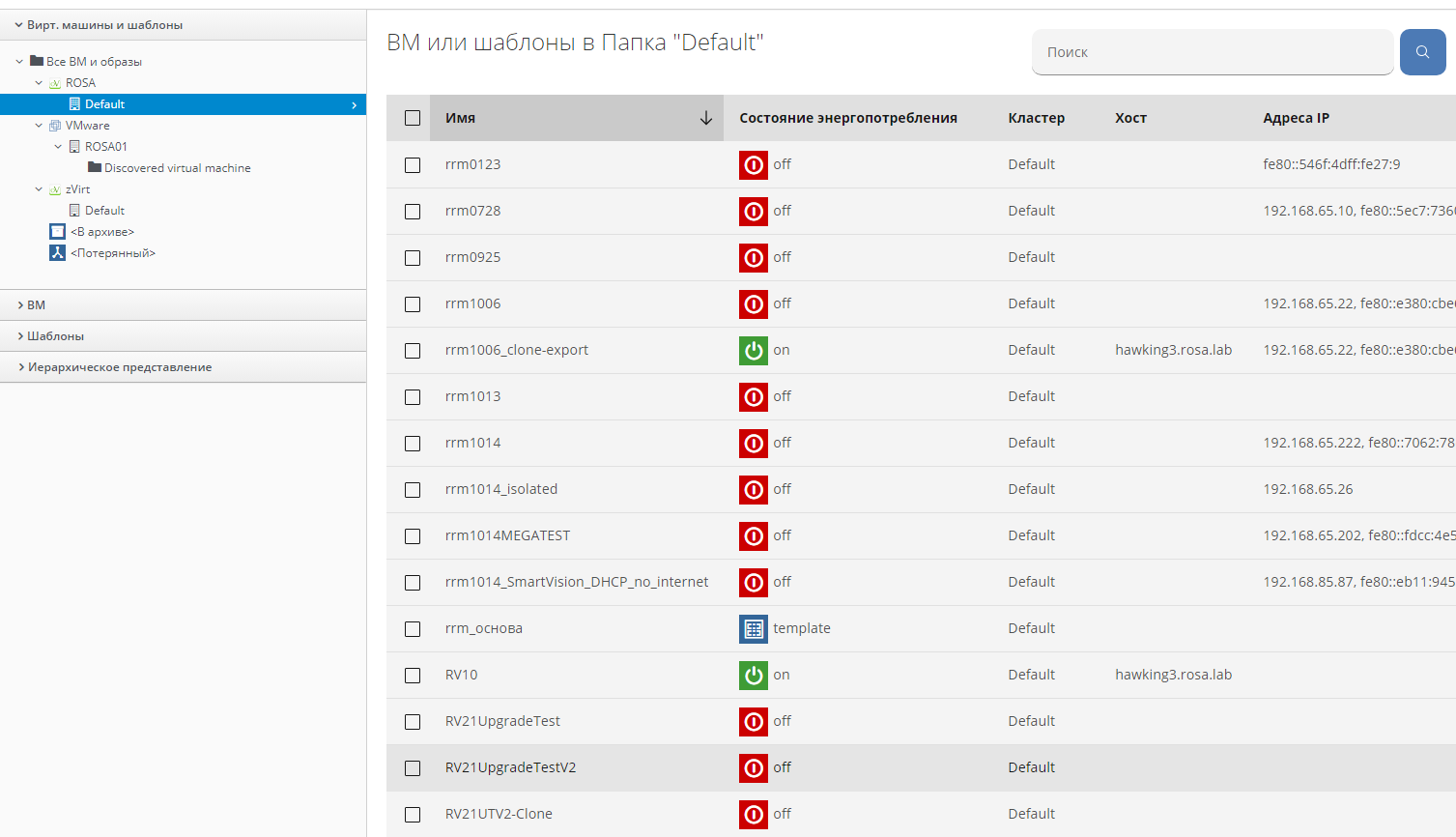

- в меню панели навигации выбрать пункт "Ресурсы → Инфраструктура → Виртуальные машины" (рисунок 196);
Рисунок 196 — Список ВМ и шаблонов
- выбрать необходимый шаблон ВМ из списка;
- нажать кнопку
Жизненный цикли выбрать
Подготовить ресурсы ВМ с использованием этого шаблона; - на экране появится интерфейс добавления в Комплекс нового запроса, который содержит параметры запроса и необходимые параметры предоставляемой ВМ, которые распределены по вкладкам для последовательной настройки (рисунок 197):

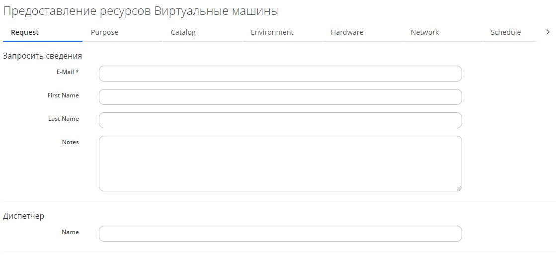

- во вкладке "Запрос" указать сведения об инициаторе запроса: в соответствующие поля ввести имя и адрес электронной почты инициатора запроса для получения им сообщений об изменении статуса запроса: автоматическое одобрение запроса, предоставление ВМ завершено, запрос устарел, запрос ожидает утверждения, запрос отклонен;

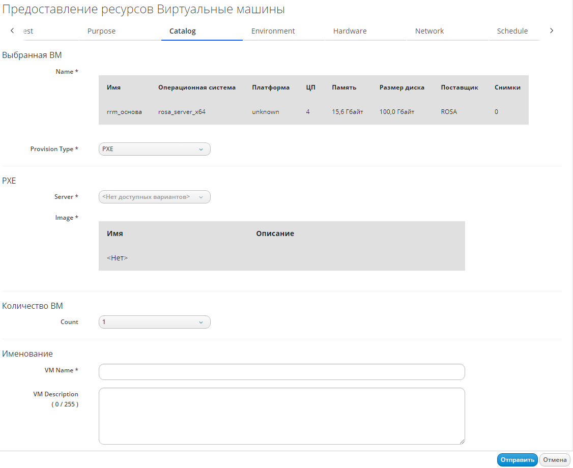

- во вкладке "Каталог" настроить общие параметры предоставляемой ВМ; доступные для настройки общие параметры являются вариативными и зависят от типа выбранного шаблона ВМ, ранее созданного на основе ВМ, например VMware или ROSA Virtualization (рисунок 198):
Рисунок 198 — Вкладка "Каталог"
- для настройки общих параметров предоставляемой ВМ VMware выполнить следующие действия:
- из раскрывающегося списка "Тип предоставления" выбрать необходимое значение: VMware – при выборе этого значения установить флажок "Связанный клон", после чего выбрать снимок ВМ для создания связанного клона вместо полного клона ВМ; PXE – при выборе этого значения указать сервер PXE и образ ВМ;
- из раскрывающегося списка "Количество" выбрать количество ВМ, создаваемых по этому запросу;
- в соответствующих полях ввести наименование и краткое описание новой ВМ.
Примечание – При создании нескольких одинаковых ВМ к указанному наименованию ВМ будет добавлен порядковый номер.
- для настройки общих параметров предоставляемой ВМ ROSA Virtualization выполнить следующие действия:
- из раскрывающегося списка "Тип предоставления" выбрать необходимое значение: ISO – при выборе этого значения указать ISO-образ ВМ; PXE – при выборе этого значения указать сервер PXE и образ ВМ; "Собственный клон" – выбор этого значения позволяет использовать шаблон ВМ, созданный с поддержкой возможностей Cloud-Init по автоматической настройке пользовательских параметров ВМ в процессе инициализации новой ВМ#
- из соответствующего раскрывающегося списка выбрать количество ВМ, создаваемых по этому запросу.

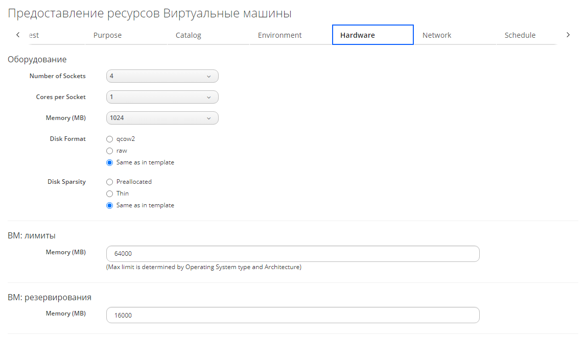

- во вкладке "Оборудование" настроить параметры оборудования новой ВМ следующим образом (рисунок 199):
Рисунок 199 — Вкладка "Оборудование"
- выбрать необходимые значения из раскрывающихся списков "Количество сокетов", "Количество ядер ЦП на сокет", "Память (Мбайт)".
- установить соответствующий переключатель в одно из следующих положений для выбора формата диска ВМ и варианта резервирования объема дискового пространства в хранилище данных:
- QCOW2 – формат виртуального диска с тонким резервированием объема пространства по необходимости;
- Raw – формат виртуального диска с тонким резервированием или предварительным резервированием (выделением) всего объема пространства единовременно; в этом случае вариант резервирования зависит от типа используемого хранилища данных (соответственно файловое или блочное хранилище);
- Как в шаблоне – параметры виртуального диска наследуются из шаблона ВМ (значение по умолчанию).
- в соответствующем поле секции "Лимиты ВМ" установить ограничение на максимальное значение используемого объема оперативной памяти в Мбайт для предоставляемой ВМ VMware;
- в соответствующем поле секции "Резервы ВМ" указать значение зарезервированного объема оперативной памяти в Мбайт для предоставляемой ВМ VMware;

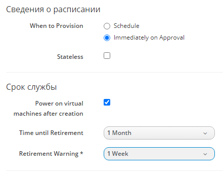

- во вкладке "Расписание" задать расписание предоставления ВМ следующим образом (рисунок 201):
- установить переключатель "Начало предоставления ВМ" в одно из следующих положений:
- По расписанию – при выборе этого значения указать дату и время начала предоставления ВМ;
- Сразу после утверждения – предоставление ВМ начнется сразу после утверждения запроса;
- при необходимости установить флажок "Без сохранения состояния";
Примечание – ВМ без сохранения состояния не записывает свои файлы на диск, поэтому при следующей загрузке снова потребуется образ ВМ с сервера PXE.
- установить флажок "Включать ВМ после создания";
- указать дату завершения предоставления ВМ, после чего выбрать временной интервал перед завершением для формирования соответствующего сообщения с напоминанием;
