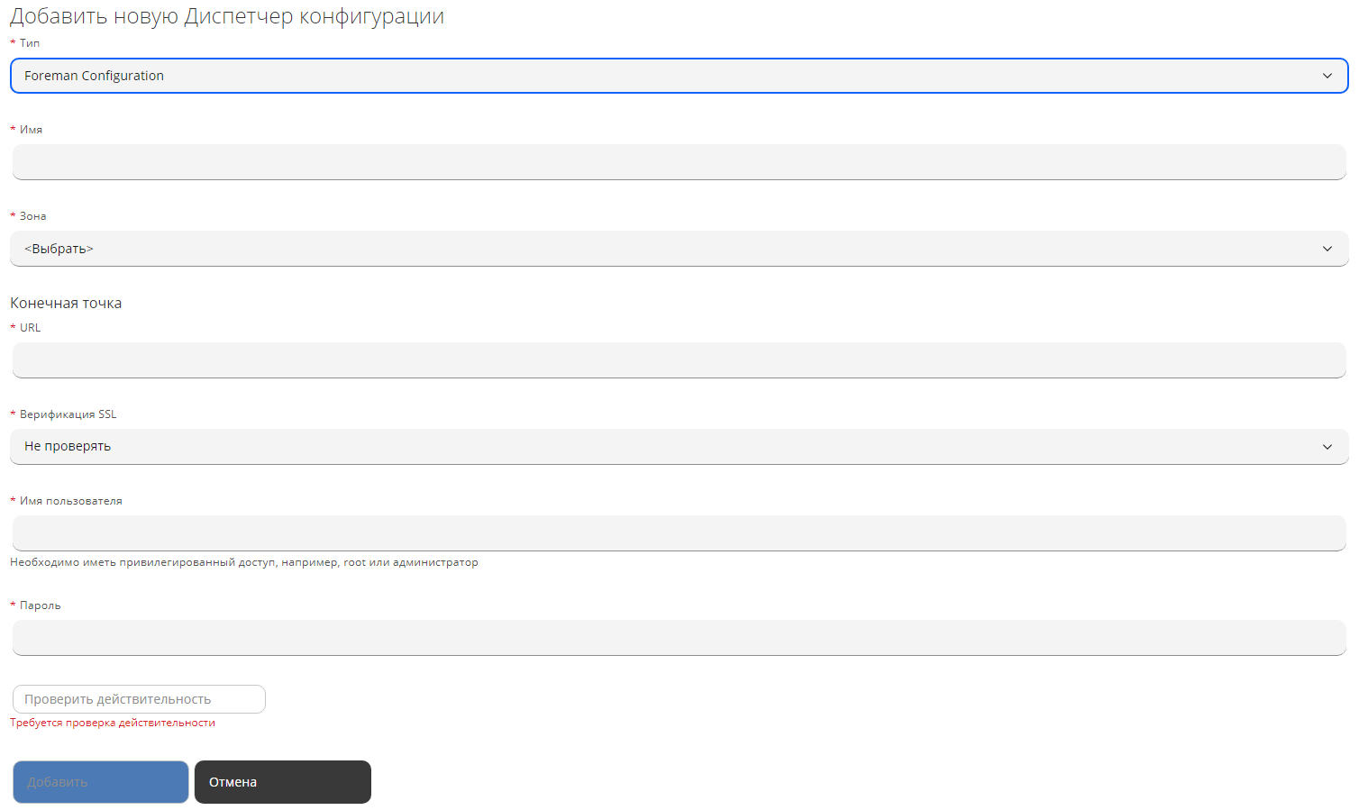

Для создания нового поставщика конфигурации необходимо выполнить следующие действия:
  1. в меню панели навигации выбрать пункт "Автоматизация → Конфигурация → Поставщики"; в рабочей области появится список существующих поставщиков конфигураций с описанием;
  2. нажать кнопку Конфигурация, затем – Рисунок 634 Добавить нового поставщика;
  3. в рабочей области "Добавление нового поставщика конфигурации" задать параметры (рисунок 116):
  • "Тип" – выбрать из раскрывающегося списка один типов автоматизации;
  • "Имя" – ввести имя поставщика;
  • "Зона" – выбрать зону;
  • в секции "Конечная точка" – ввести параметры подключения к поставщику конфигурации;
Примечание – Перечень параметров конечной точки изменяется в зависимости от выбранного типа поставщика.
  1. нажать кнопку Проверить действительность для подтверждения корректности введенных параметров;
  2. нажать кнопку Добавить в случае успешного подтверждения.
Рисунок 116 — Добавление нового поставщика конфигурации
