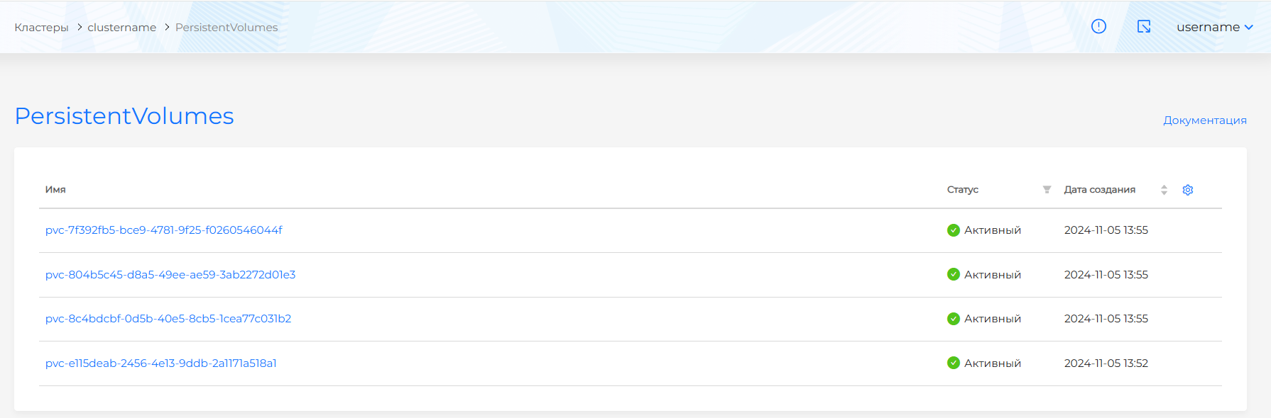

Страница "Persistent Volumes" **(рисунок 354) **содержит список постоянных томов. В текущей реализации графический интерфейс РОСА Кубис не позволяет создавать вручную постоянные тома. PV создаются с помощью PVC и не могут быть изменены после создания.
Рисунок 354 ‒ Страница "Persistent Volumes"

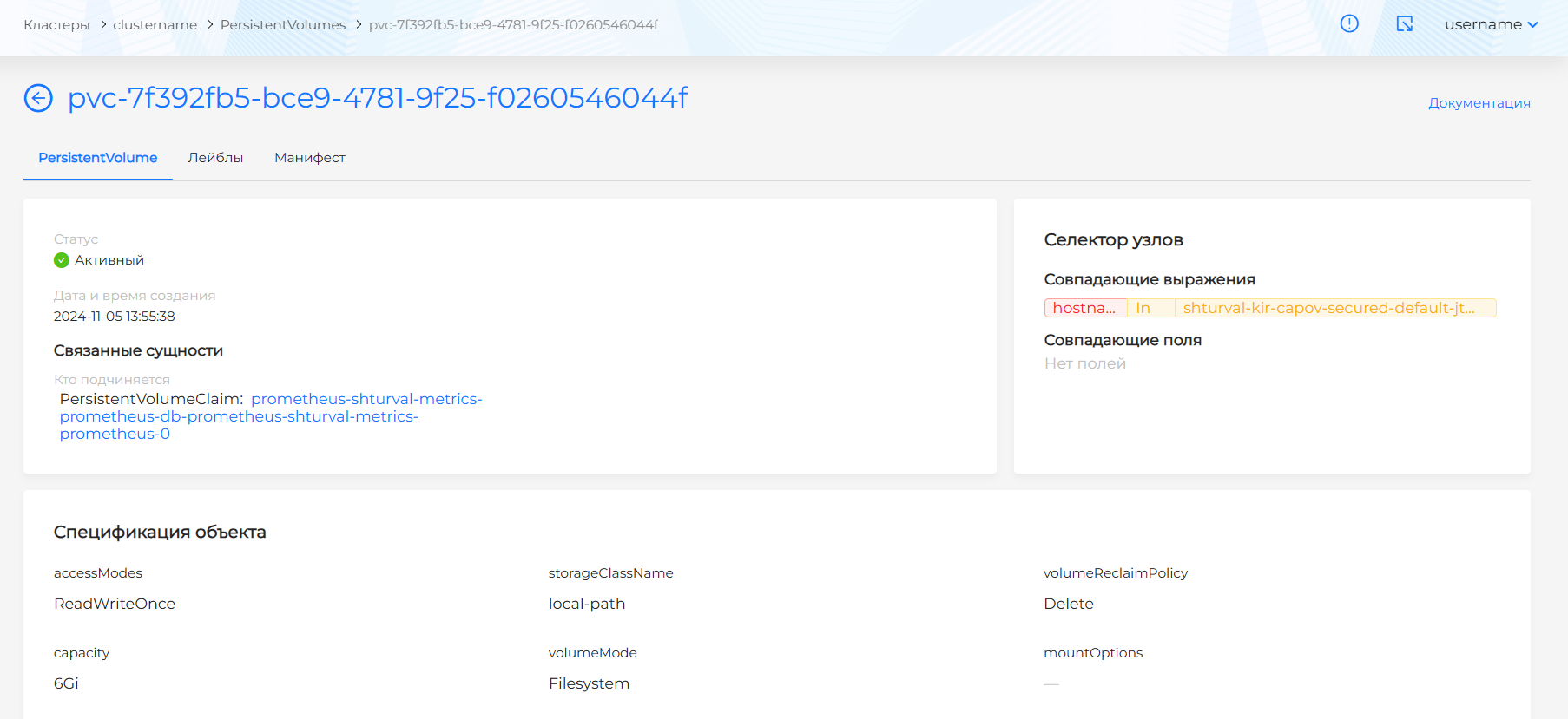

На странице "Persistent Volume" (PV) **(рисунок 355) **можно просмотреть спецификацию, с которой создан постоянный том, а также какой PersistentVolumeClaim создал этот объект.
Рисунок 355 ‒ Просмотр спецификации
Возможные статусы PV:
  • Pending ‒ в процессе создания.
  • Available ‒ доступен и готов к связыванию с PVC.
  • Bound ‒ связан с PVC.
  • Released ‒ освобожден от PVC, но еще не доступен.
  • Failed ‒ поврежден.
  • Terminating ‒ в процессе удаления. Если администратор удаляет PV, который связан с PVC, PV не удаляется немедленно. Удаление PV откладывается до тех пор, пока PV не перестанет быть связан с PVC.

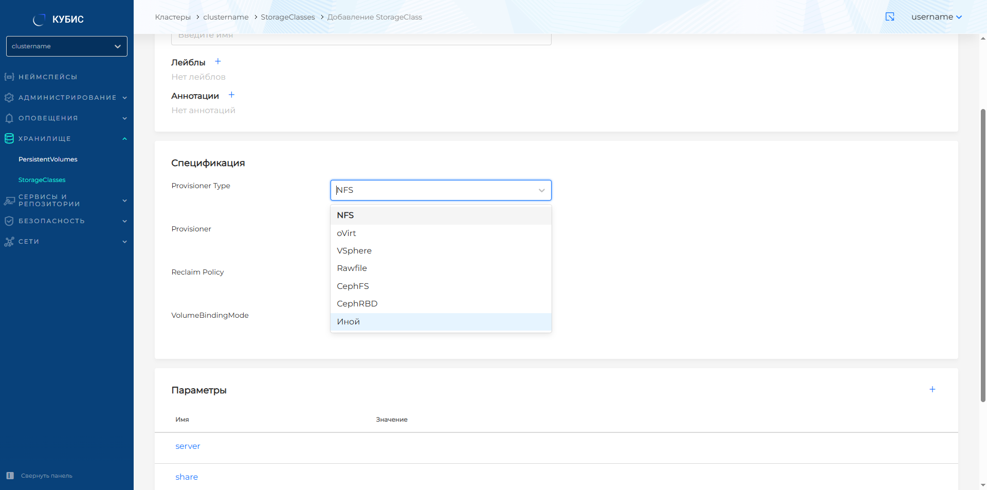

  • необходимо выбрать тип провижинера (Provisioner Type). В графическом интерфейсе понятие типа провижинера введено для упрощения конфигурации StorageClass. Доступные типы: oVirt, vSphere, NFS, Rawfile, CephFS, CephRBD, Иной.
  • значение провижинера (Provisioner) будет задано автоматически для всех типов (кроме типа "Иной"):
  • vSphere ‒ csi.vsphere.vmware.com;
  • NFS ‒ nfs.csi.k8s.io;
  • oVirt ‒ csi.ovirt.org;
  • Rawfile ‒ rawfile.csi.openebs.io;
  • CephFS ‒ cephfs.csi.ceph.com;
  • CephRBD ‒ bd.csi.ceph.com.

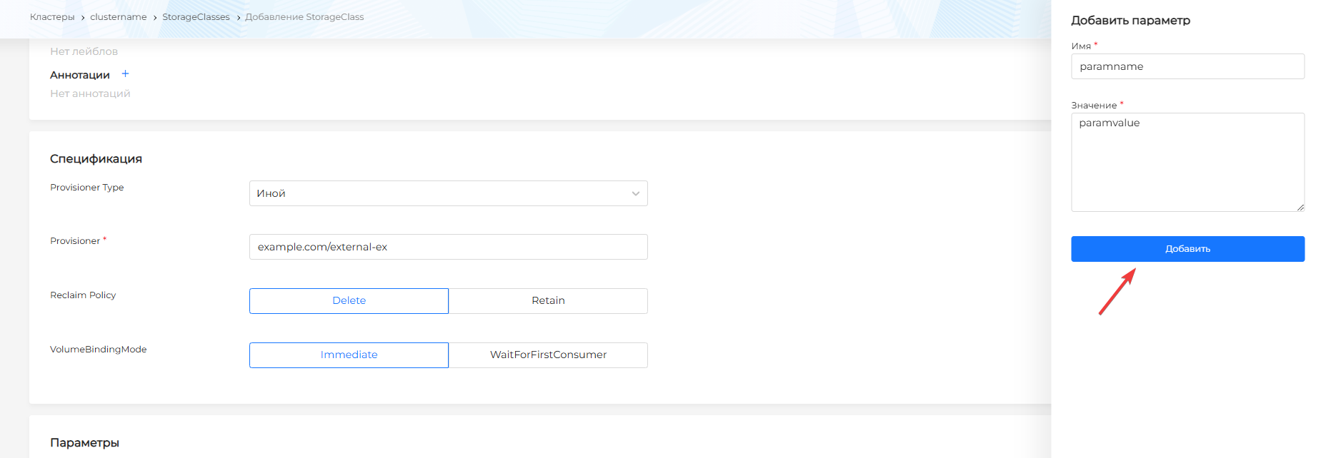

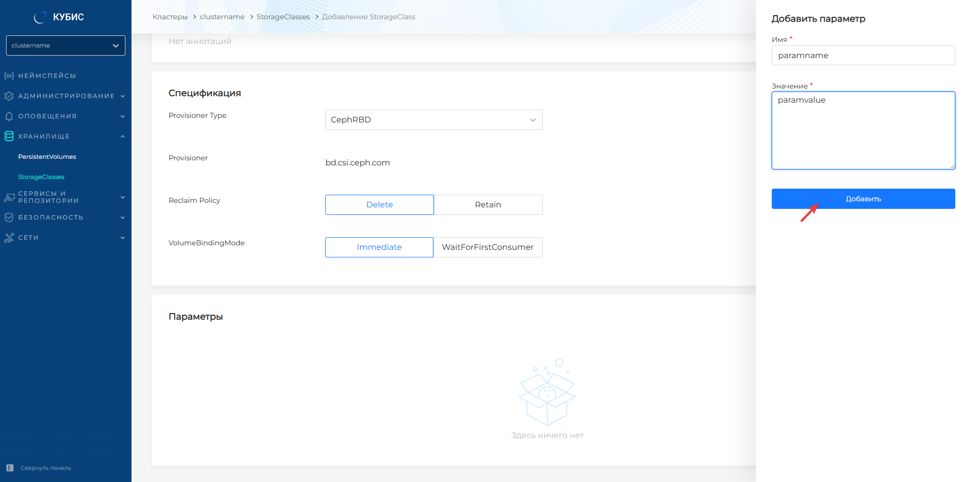

Настройка параметров

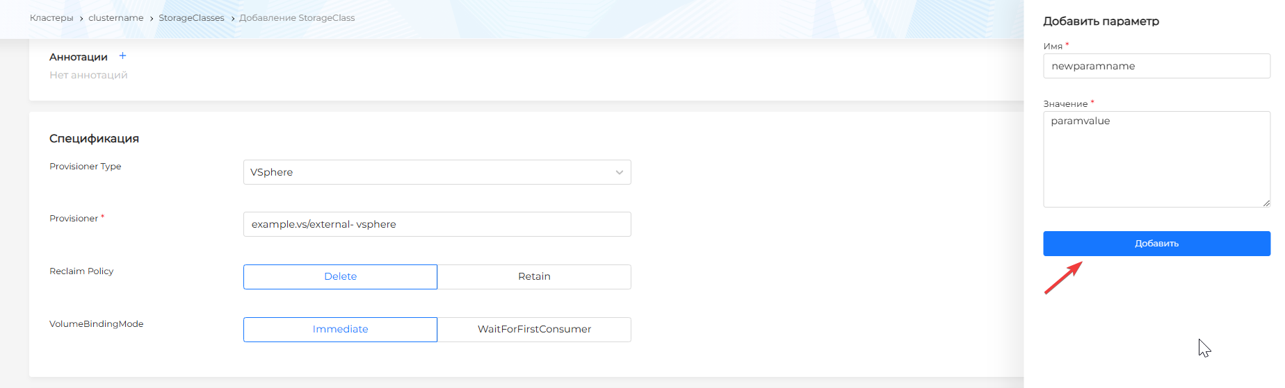

Чтобы добавить параметр для провижинеров СephFS, CephRBD, OpenEBS Rawfile или при выборе типа иного провижинера, нужно нажать на + в блоке "Параметры". В открывшемся окне следует задать имя параметра, его значение и нажать Добавить (рисунок 357).
Рисунок 357 ‒ Настройка параметров

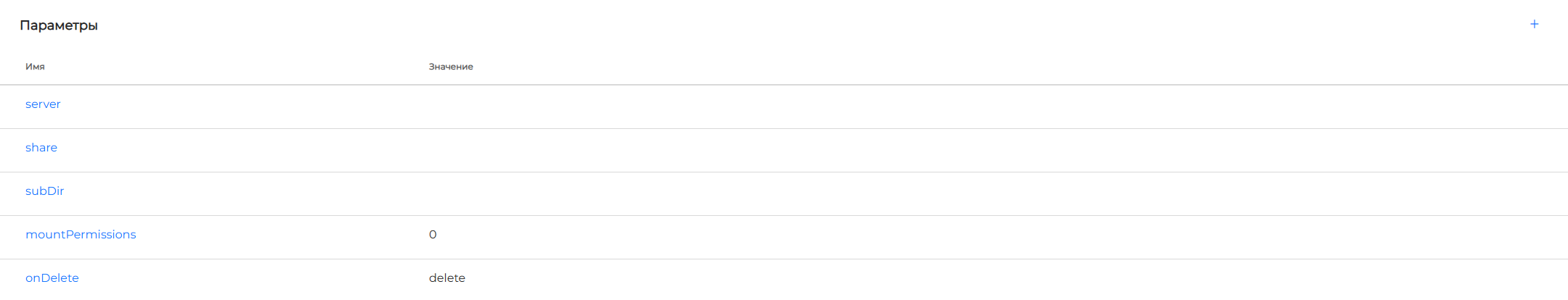

Для настройки NFS, vSphere, oVirt по умолчанию предложены параметры:
  • для NFS (рисунок 358); Допустимые значения для параметра onDelete: delete, retain, archive. По умолчанию в параметре mountPermissions установлено значение "0". При необходимости назначения разрешений для файлов и папок следует изменить значение.

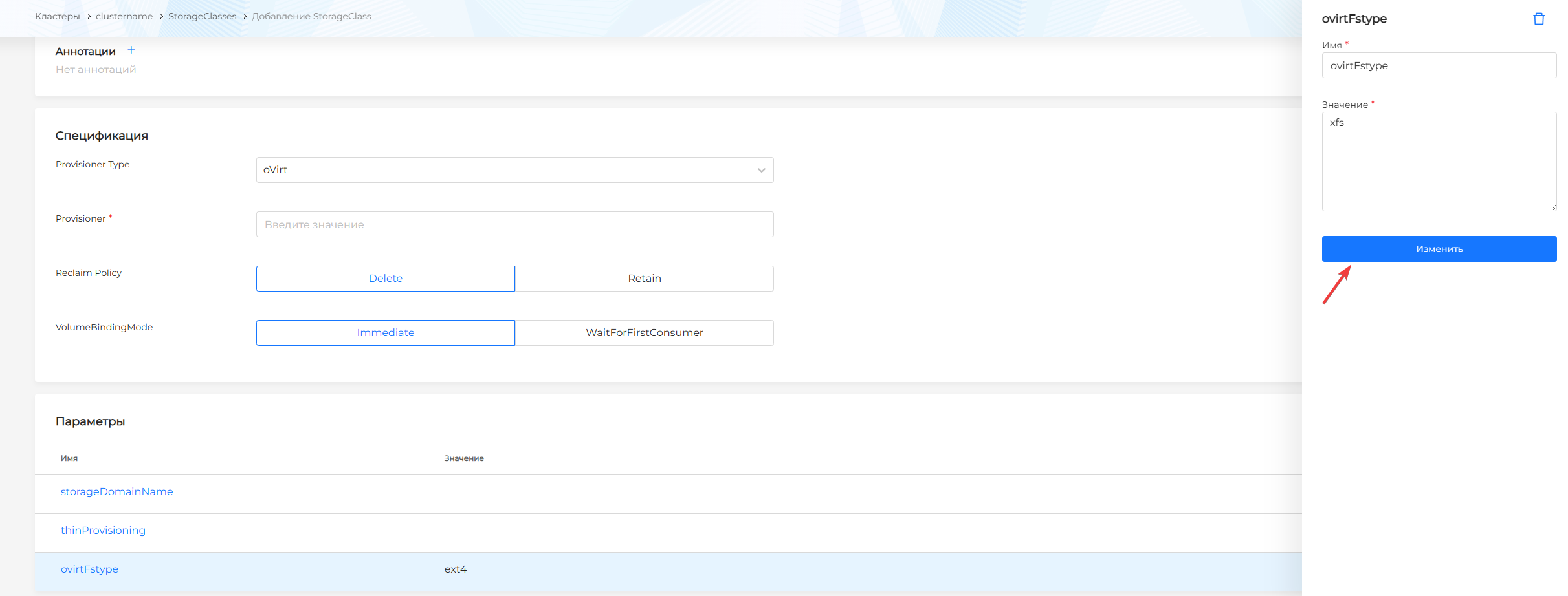

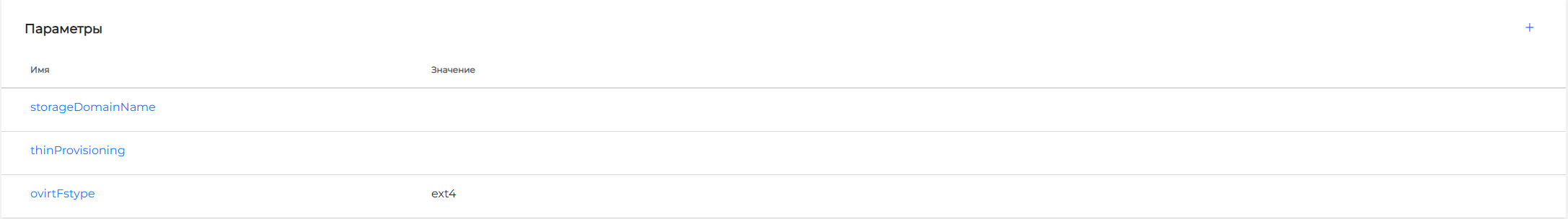

  • для oVirt (рисунок 359); Для параметра выделения пространства хранения не сразу при создании диска, а по мере возникновения в нем потребности, thinProvisioning допустимые значения: true, false. Для параметра типа файловой системы ovirtFstype допустимые значения: ext4, xfs.

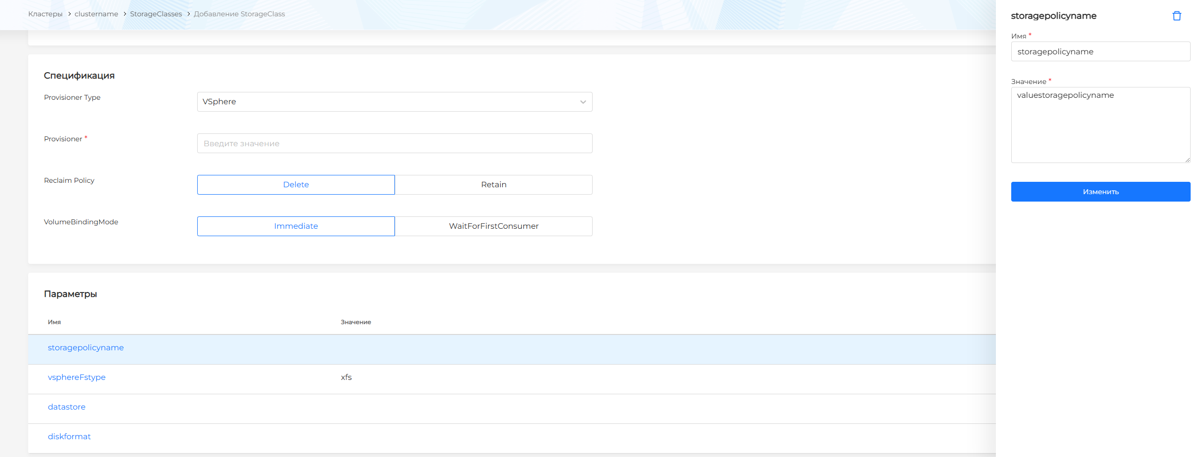

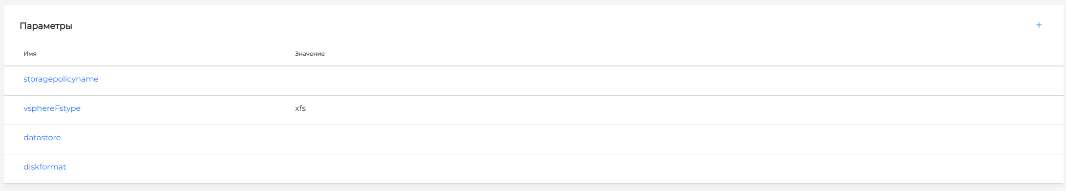

  • для vSphere (рисунок 360). Для параметра типа файловой системы vsphereFstype допустимые значения: ext4, xfs.
Рисунок 358 ‒ Параметры для NFS
Рисунок 359 ‒ Параметры для oVirt

Чтобы задать значение для параметра, нужно нажать на строку выбранного параметра и в открывшемся окне внести данные в поле "Значение", затем нажать Изменить (рисунок 361).
Рисунок 361 ‒ Значение для параметра
Если набор параметров не подходит, можно:
  • добавить новый параметр (рисунок 362). Нажать на + в блоке "Параметры", в открывшемся окне задать имя параметра, его значение. Нажать Добавить;
  • изменить существующий параметр (рисунок 363). Нажать на строку с названием интересующего параметра и внести изменения, нажав Изменить;

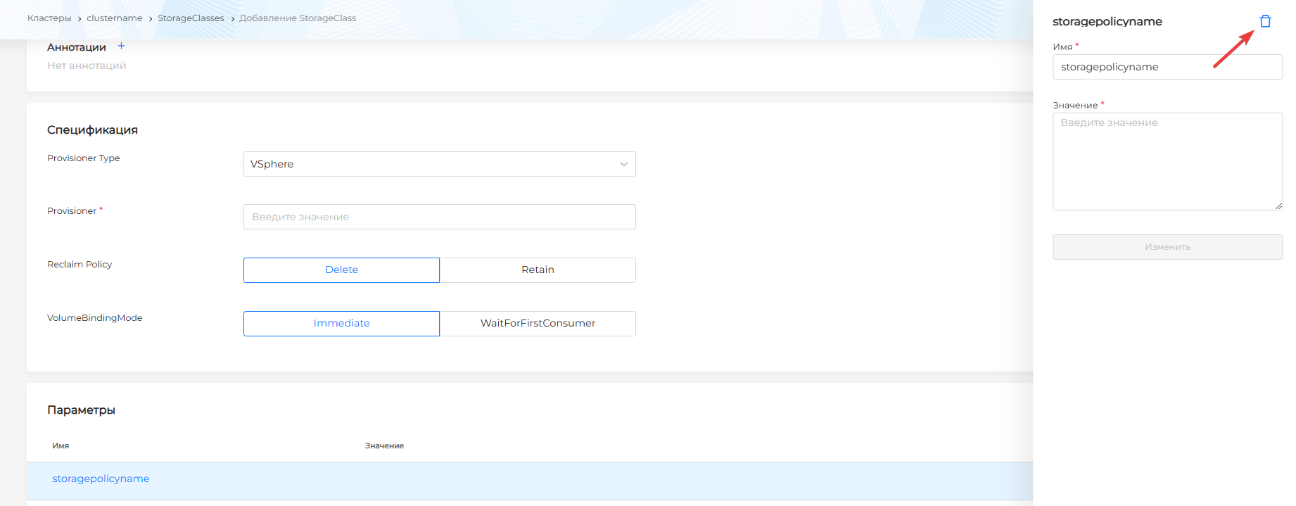

  • удалить существующий параметр (рисунок 364). Нажать на строку с названием интересующего параметра нажать на пиктограмму ; Рисунок 364 ‒ Удаление существующего параметра
  • выбрать тип провижинера "Иной" и сконфигурировать требуемые параметры (рисунок 365).
Рисунок 362 ‒ Добавление нового параметра

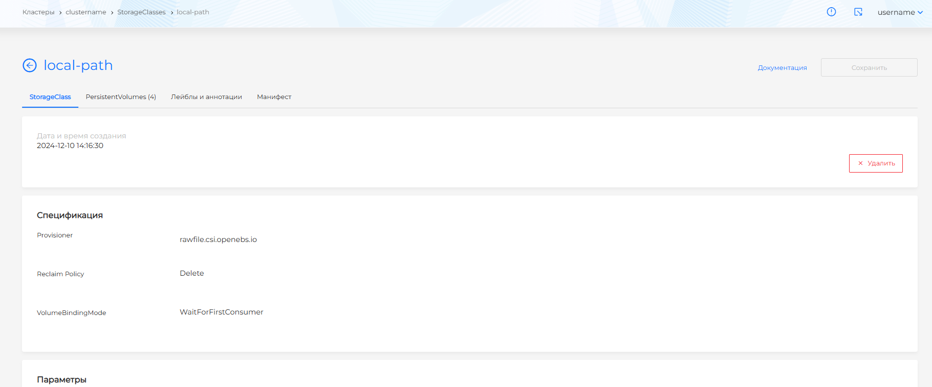

Просмотр и изменение StorageClass
На странице созданного StorageClass есть возможность:
  • просмотреть данные класса хранилища на вкладка "StorageClass" (рисунок 366);
  • увидеть список PersistentVolumes, использующих этот класс хранилища на вкладке "PersistentVolumes". По нажатию на строку с названием PersistentVolume можно перейти на страницу просмотра PersistentVolume;
  • скорректировать перечень лейблов и аннотаций на вкладке "Лейблы и аннотации";
  • просмотреть манифест StorageClass, а также скорректировать перечень лейблов и аннотаций в манифесте StorageClass. Чтобы скорректировать перечень лейблов и аннотаций в манифесте StorageClass, нужно перейти на вкладку "Манифест" и внести изменения. После изменения манифеста необходимо нажать Применить. В правой части экрана отобразится результат проверки. Можно раскрыть блок результата проверки, чтобы увидеть полный манифест. Далее следует сохранить изменения, внесенные в манифест. Несохраненные изменения не будут применены.
Рисунок 366 ‒ Просмотр StorageClass
