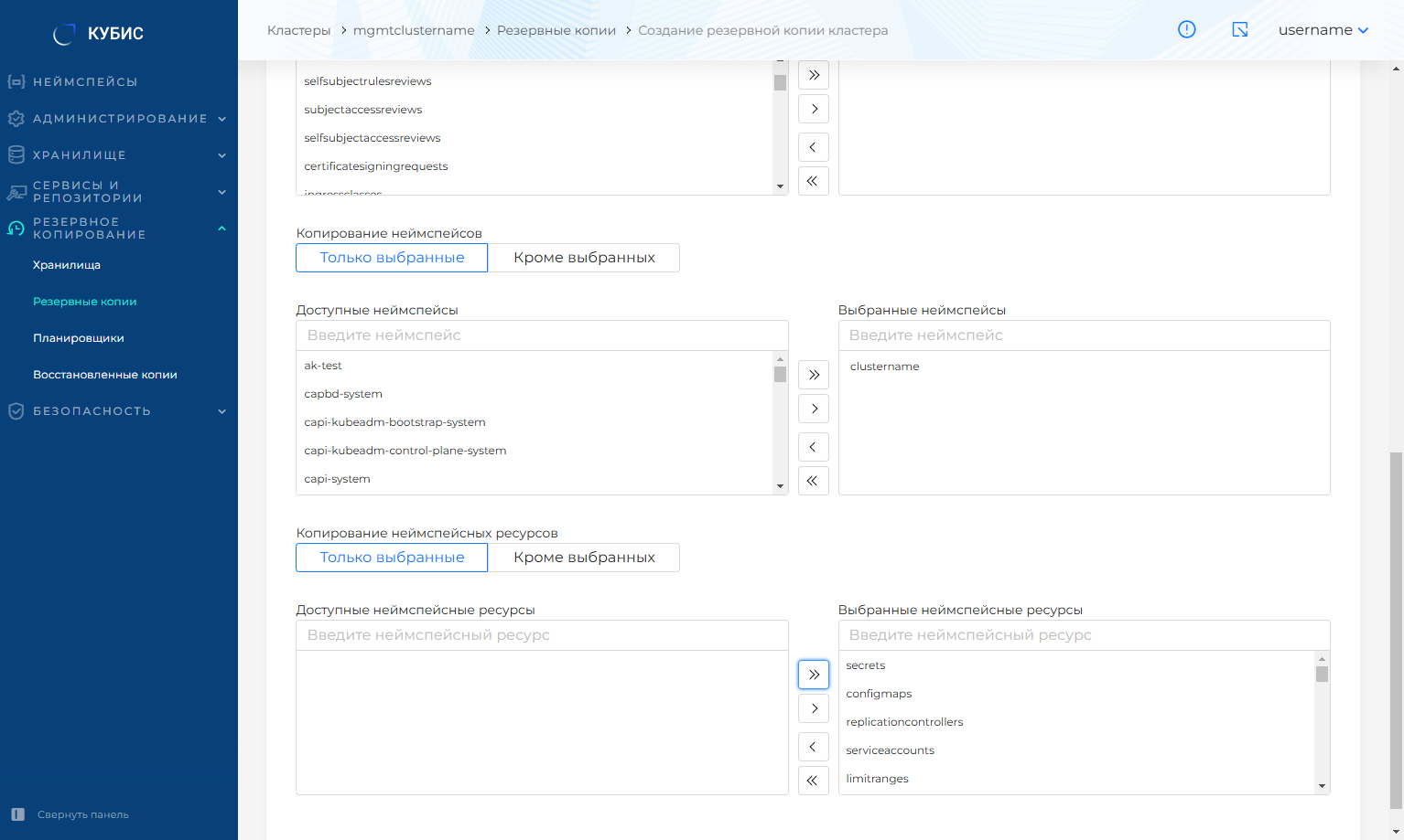

Рекомендуется настроить планировщик резервных копий как минимум для:

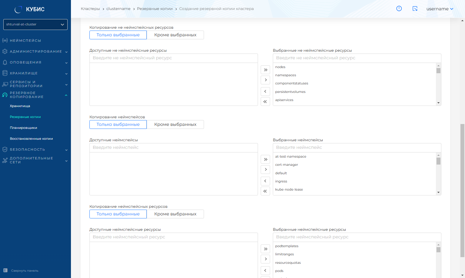

  • неймспейсов клиентских кластеров в кластере управления. Резервная копия должна включать все неймспейсные ресурсы неймспейсов клиентских кластеров (рисунок 37);
Рисунок 37 ‒ Неймспейсы клиентских кластеров в кластере управления

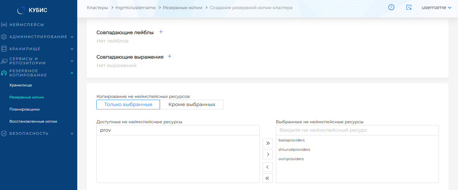

  • инфраструктурных провайдеров в кластере управления (рисунок 38);
Рисунок 38 ‒ Инфраструктурные провайдеры в кластере управления

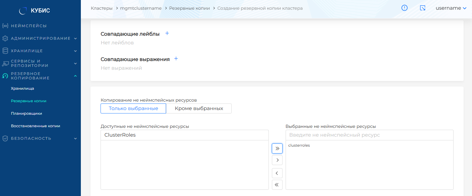

  • ClusterRoles в кластере управления (рисунок 39);
Рисунок 39 ‒ ClusterRoles в кластере управления
  • клиентских кластеров с полным набором данных, необходимых для обеспечения жизнедеятельности развернутых приложений (рисунок 40).
Рисунок 40 ‒ Клиентские кластеры

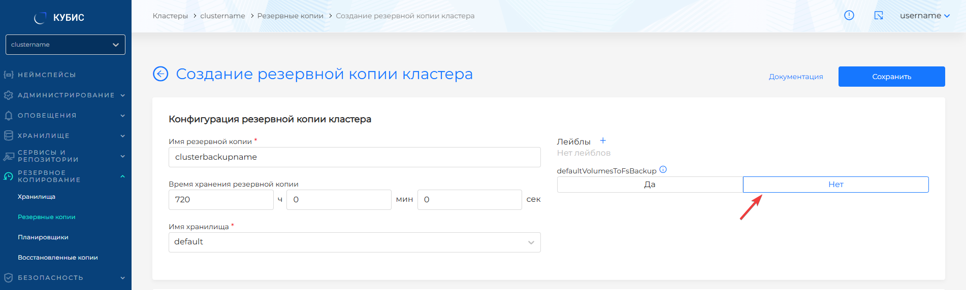

Следует обратить внимание, что в настройках резервного копирования клиентских кластеров с полным набором данных требуется отключить использование резервной копии файловой системы тома пода для всех томов (defaultVolumesToFsBackup) (рисунок 41).
Рисунок 41 ‒ Настройка резервного копирования клиентских кластеров

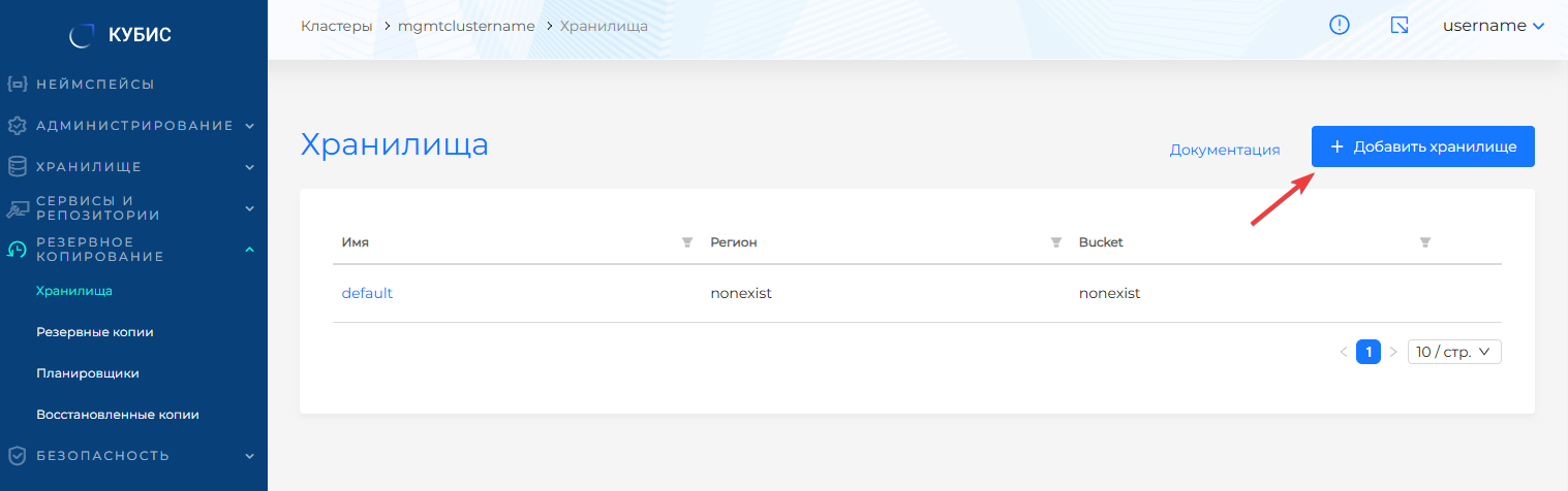

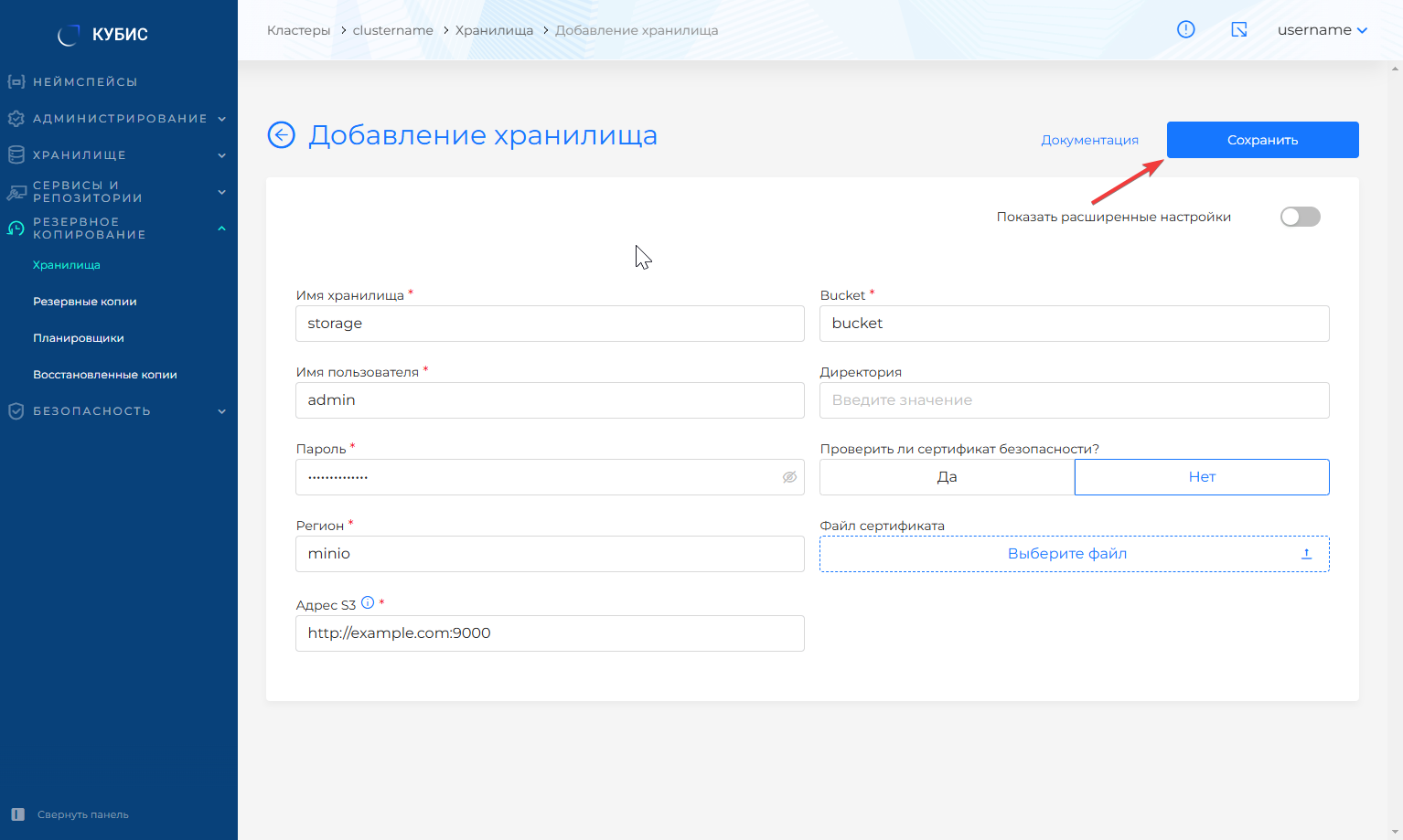

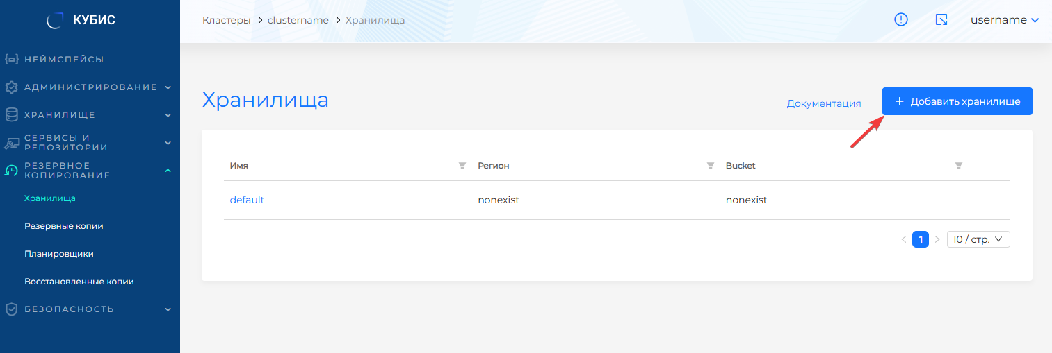

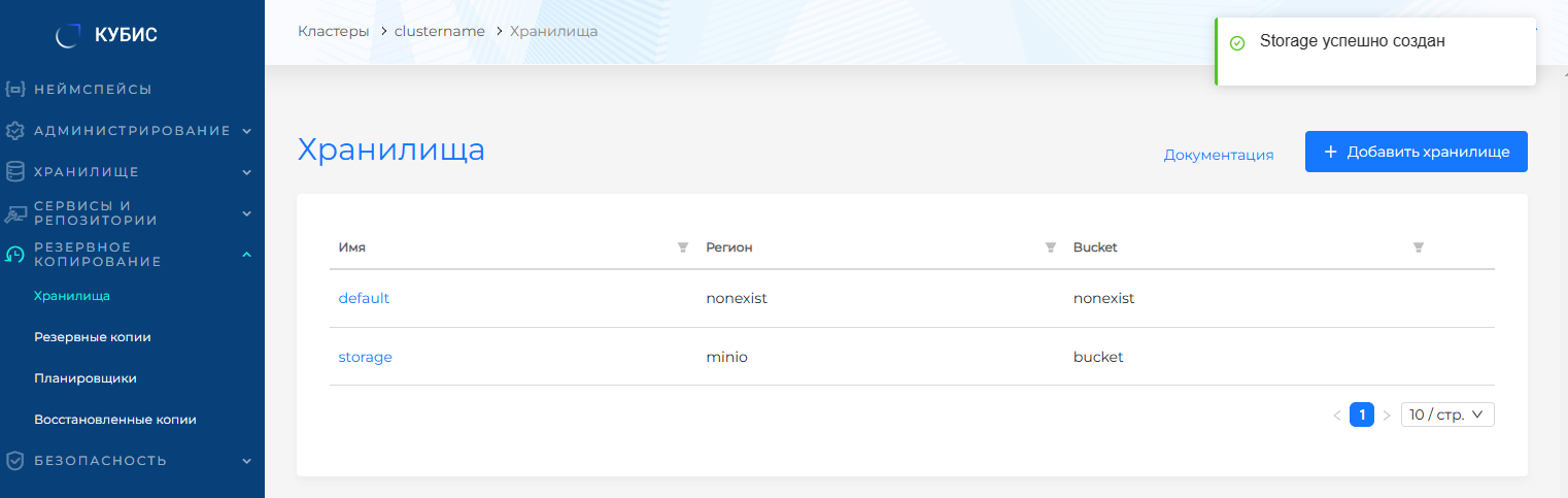

  1. настроить доступ к S3-хранилищу с помощью интерфейса резервного копирования и восстановления в кластере управления(рисунки 42 и 43);
Рисунок 42 ‒ Страница "Хранилища"
Рисунок 43 ‒ Добавление хранилища

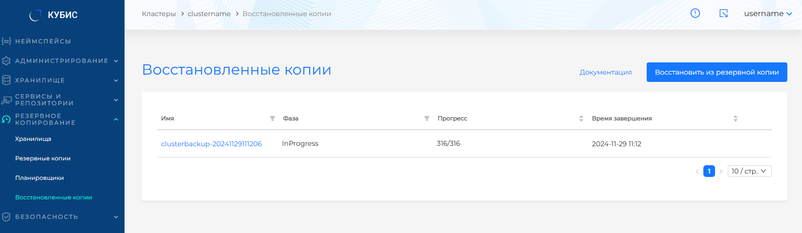

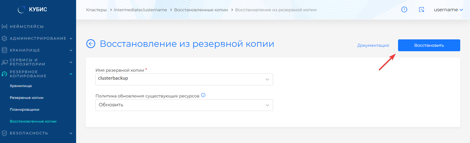

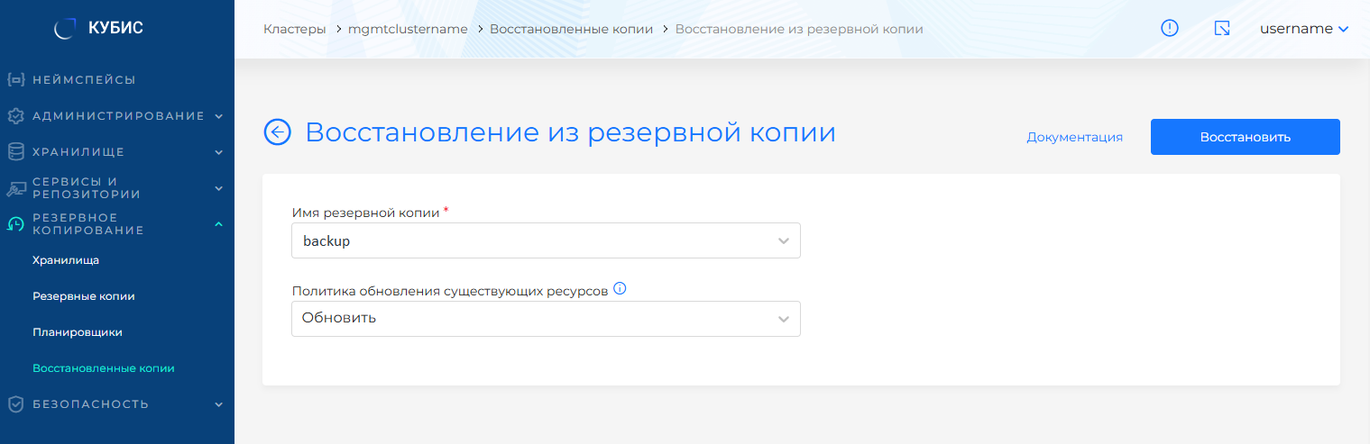

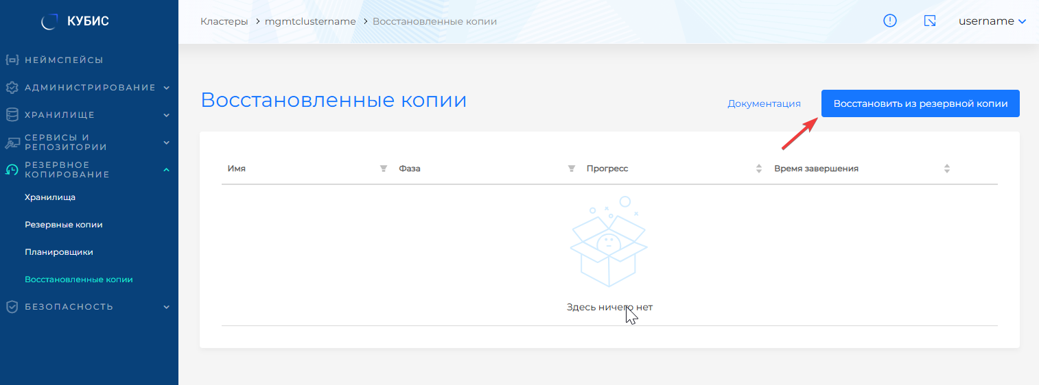

  1. восстановить резервную копию, содержащую данные неймспейсов клиентских кластеров, инфраструктурных провайдеров и ClusterRoles (рисунки 44‒45);
Рисунок 44 ‒ Восстановленные копии
Рисунок 45 ‒ Восстановление из резервной копии

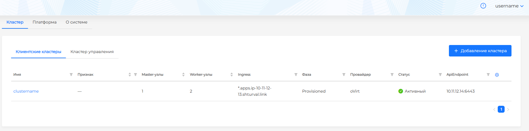

  1. создать новый клиентский кластер с характеристиками неработоспособного кластера, теми же IP-адресами API-сервера и Ingress (рисунок 46);
Рисунок 46 ‒ Создание нового клиентского кластера

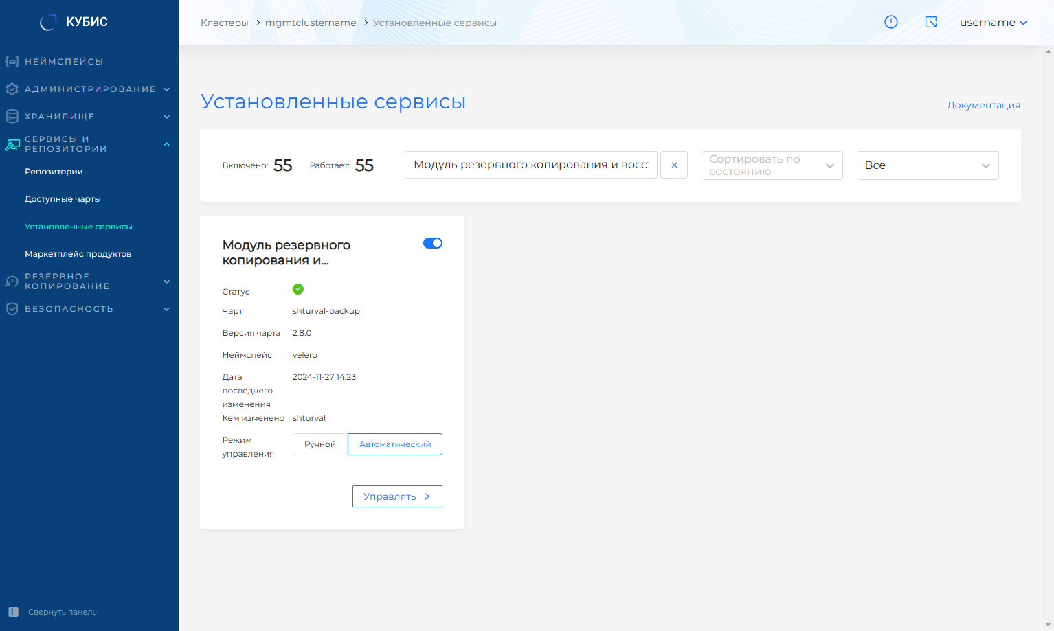

  1. установить модуль резервного копирования и восстановления (Velero) в режиме "Автоматический" (auto) (рисунок 47);
Рисунок 47 ‒ Настройка режима управления

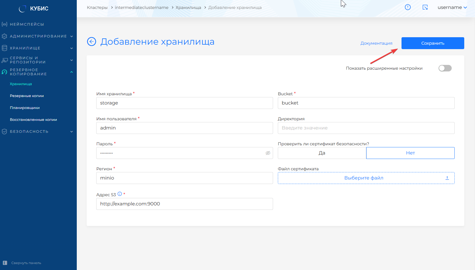

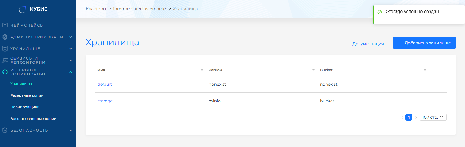

  1. подключить S3-хранилище, в котором находится резервная копия сломанного кластера (рисунки 48, 49, 50);
Рисунок 48 ‒ Страница "Хранилища"
Рисунок 49 ‒ Добавление хранилища
Рисунок 50 ‒ Добавленное хранилище

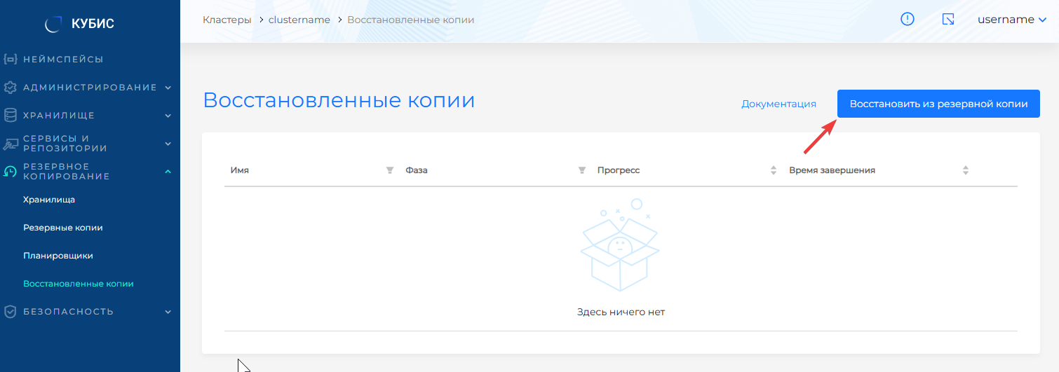

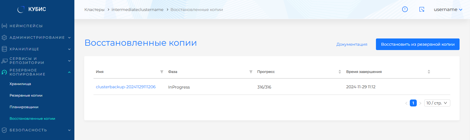

  1. восстановить резервную копию клиентского кластера (рисунки 51, 52, 53).
Рисунок 51 ‒ Восстановление из резервной копии
Рисунок 52 ‒ Страница "Восстановленные копии"
Рисунок 53 ‒ Восстановленные копии

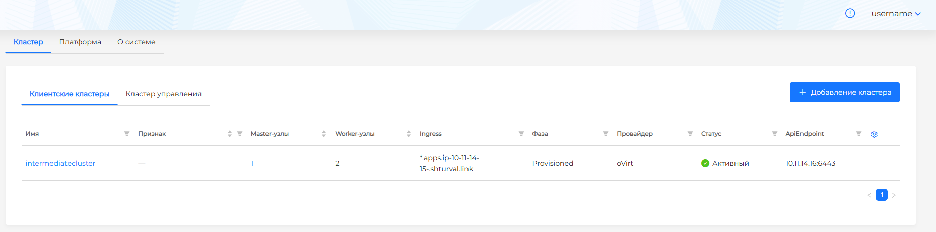

  1. поднять временный клиентский кластер (рисунок 54);
Рисунок 54 ‒ Клиентский кластер

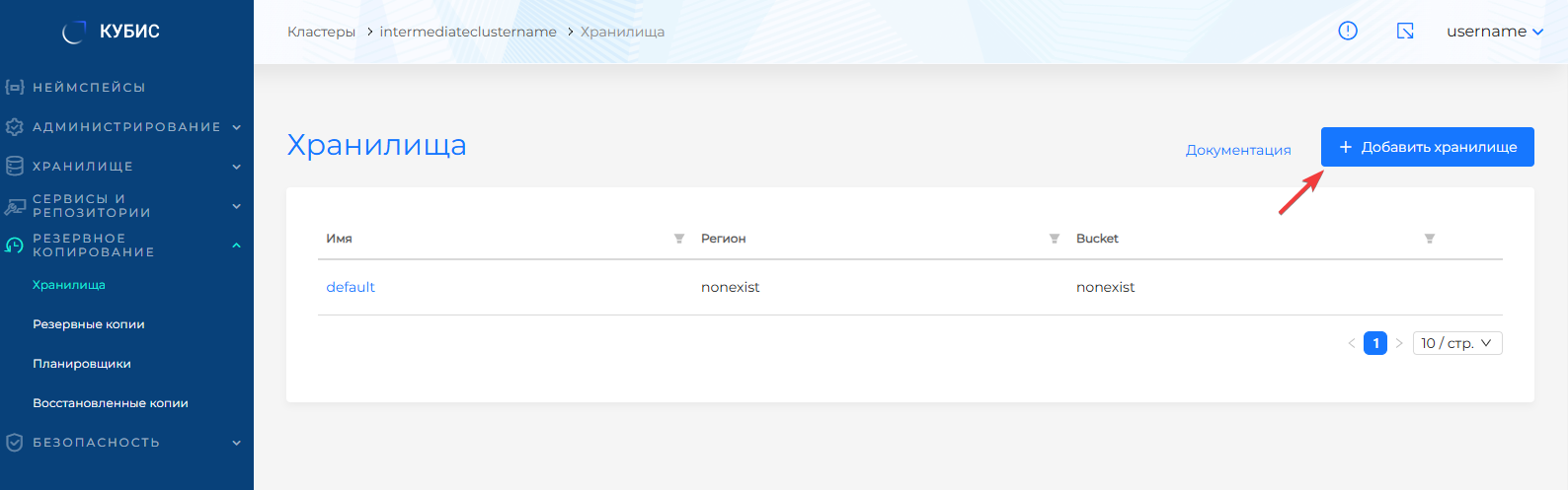

  1. подключить S3-хранилище, в котором находится резервная копия неймспейсов клиентских кластеров, инфраструктурных провайдеров и ClusterRoles из кластера управления (рисунки 55, 56, 57);
Рисунок 55 ‒ Страница "Хранилища"
Рисунок 56 ‒ Добавление хранилища
Рисунок 57 ‒ Добавленное хранилище

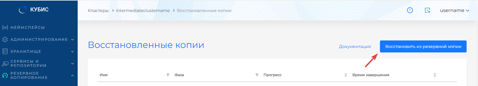

  1. восстановить резервную копию клиентского кластера (рисунок 58, 59, 60);
Рисунок 58 ‒ Страница "Восстановленные копии"
Рисунок 59 ‒ Восстановление из резервной копии
Рисунок 60 ‒ Восстановленные копии

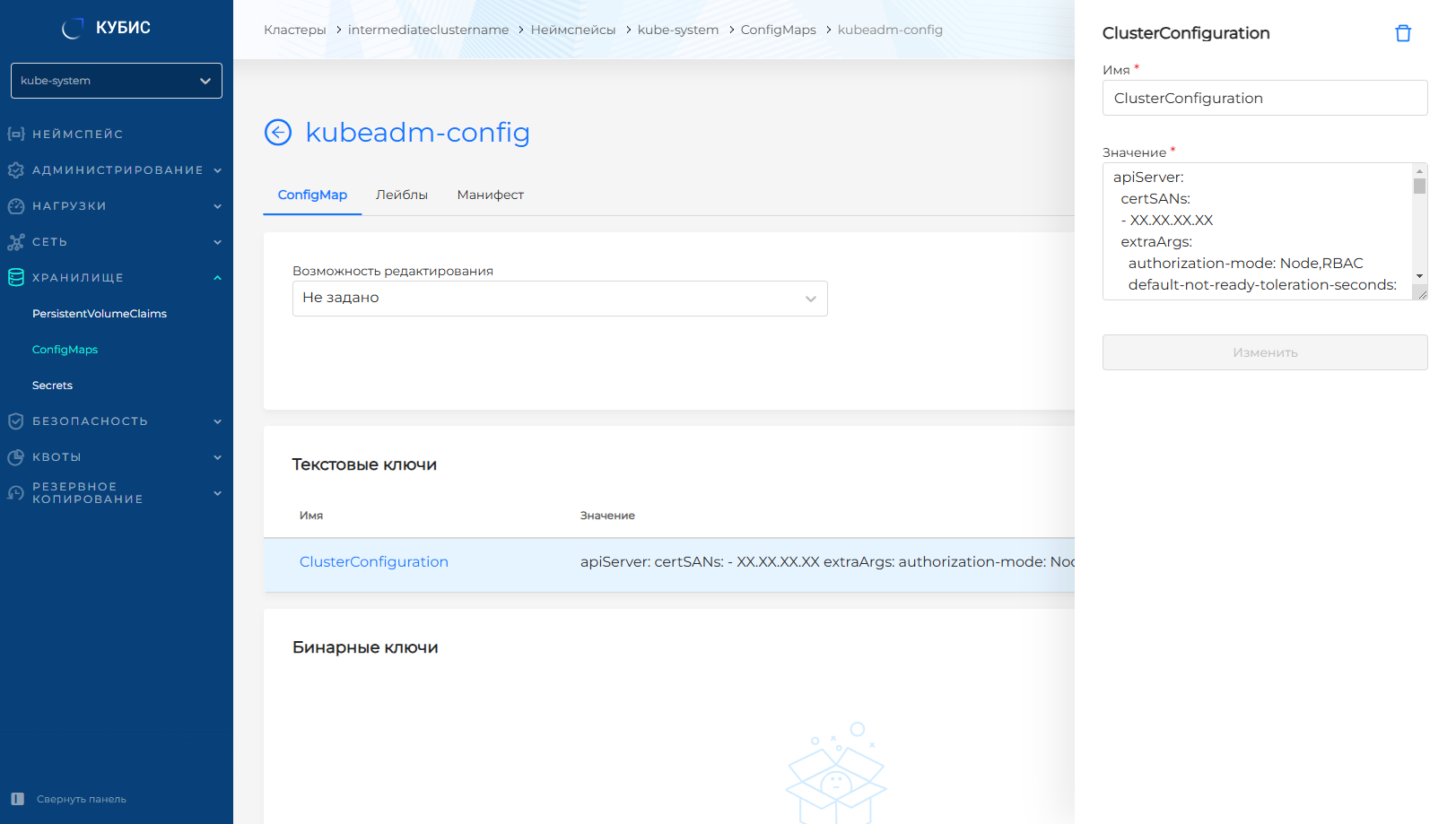

  1. записать конфигурацию клиентского кластера:
  • адрес API-сервера кластера и сведения о конфигурации безопасности доступны в Configmap kubeadm-config неймспейса kube-system (рисунок 61);
Рисунок 61 ‒ kubeadm-config

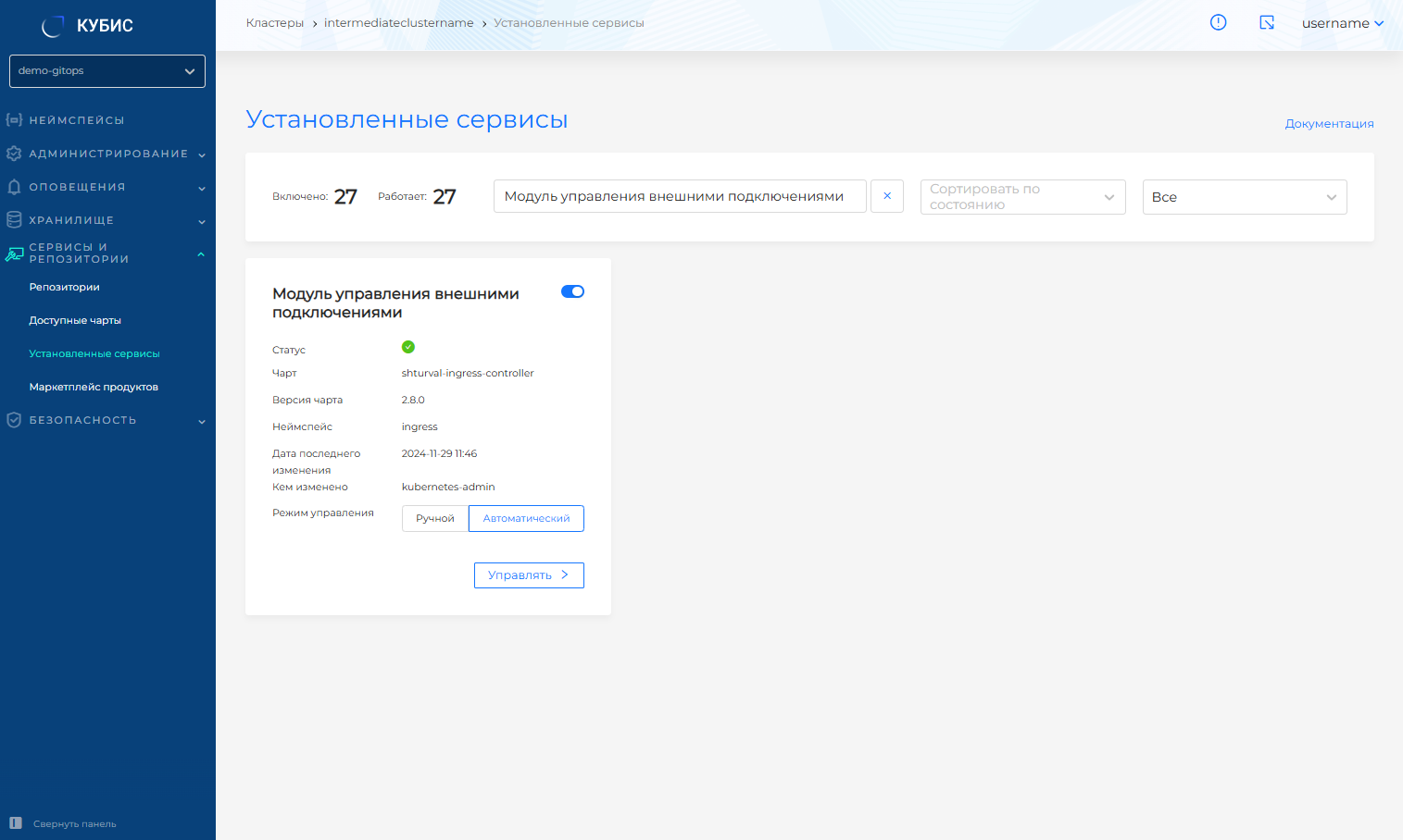

  • адрес Ingress доступен в SSC "Модуля управления внешними подключениями" (shturval-ingress-controller) (рисунок 62);
Рисунок 62 ‒ Модуль управления внешними подключениями

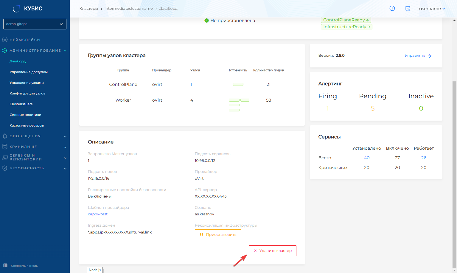

  1. после этого тестовый кластер можно удалить (рисунки 63‒64).
Рисунок 63 ‒ Удаление тестового кластера
Рисунок 64 ‒ Подтверждение удаления тестового кластера
