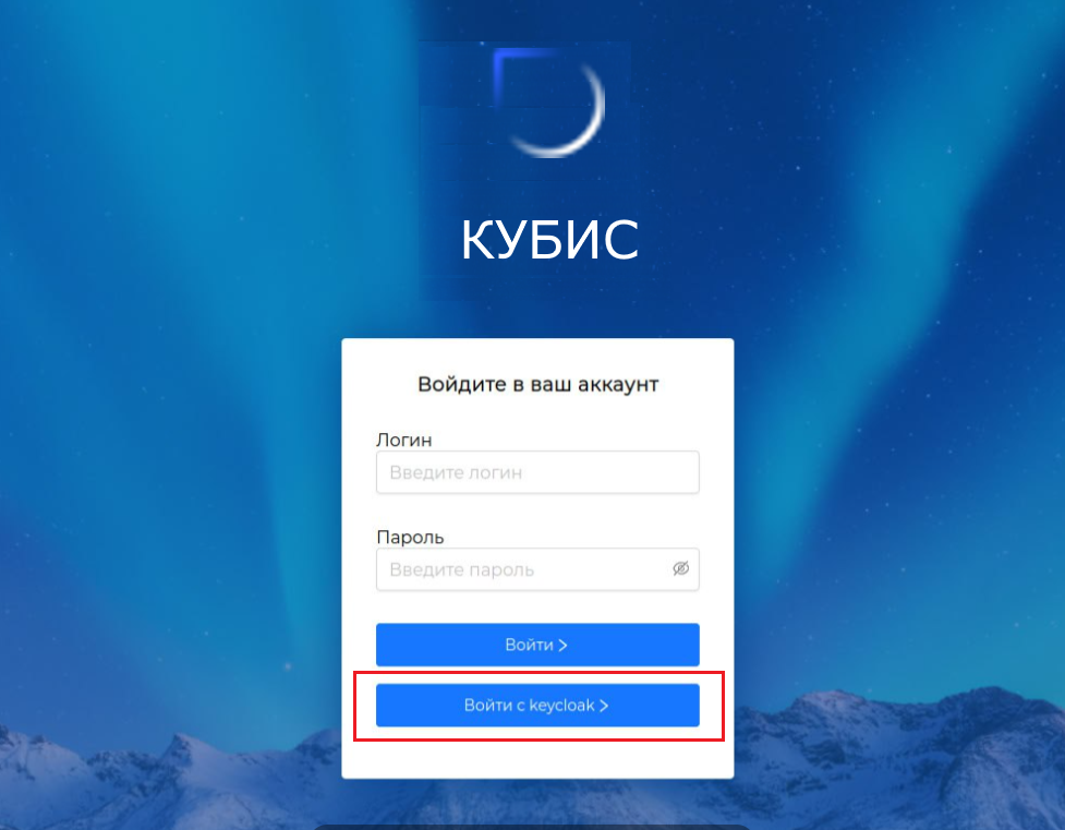

Если пользователям в графическом интерфейсе доступна возможность выбора сервиса аутентификации (внешний, внутренний), в окне аутентификации будет отображаться указанное значение в параметре name (рисунок 1).
Рисунок 1 ‒ Окно аутентификации
