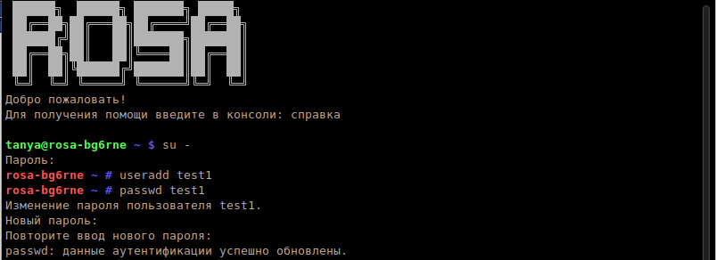

В примере используется пользователь с именем test1, учетная запись которого должна быть предварительно создана командами (рисунок 161):
sudo useradd test1
sudo passwd test1
Рисунок 161 – Создание пользователя <!-- Serif_start -->test1<!-- Serif_end -->

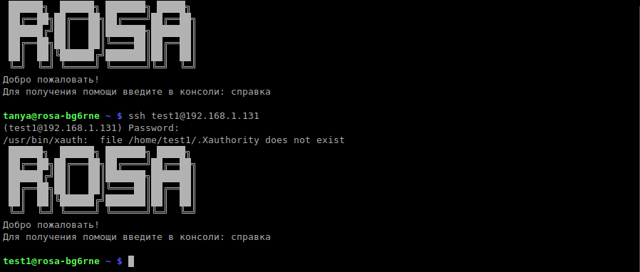

  1. подключиться к серверу по SSH под учетной записью пользователя test1 (рисунок 162):
ssh test1@192.168.1.131
где:
  • test1 – имя пользователя;
  • 192.168.1.131 – IP-адрес машины, к которой выполняется подключение.
Рисунок 162 – Успешное подключение пользователя <!-- Serif_start -->test1<!-- Serif_end -->

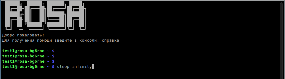

  1. в открывшейся консоли запустить тестовый процесс бесконечного ожидания:
sleep infinity
Рисунок 163 – Запуск процесса бесконечного ожидания

  1. подключиться к серверу по SSH под учетной записью пользователя test1:
Рисунок 164 – Успешное подключение пользователя <!-- Serif_start -->test1<!-- Serif_end -->

  1. в открывшейся консоли запустить тестовый процесс бесконечного ожидания (рисунок 165):
sleep infinity
Рисунок 165 – Запуск процесса бесконечного ожидания
