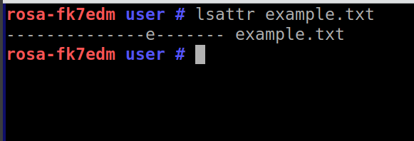

Атрибуты файлов в текущей директории можно просмотреть с помощью команды lsattr. Команда без аргументов выведет атрибуты всех файлов в текущей директории. Если указать путь к файлу или папке, будут перечислены свойства указанного файла или списка файлов в указанной папке соответственно (рисунок 48):
lsattr example.txt
Рисунок 48 – Использование команды lsattr
Первые 20 символов в строке предназначены для отображения атрибутов файла.
