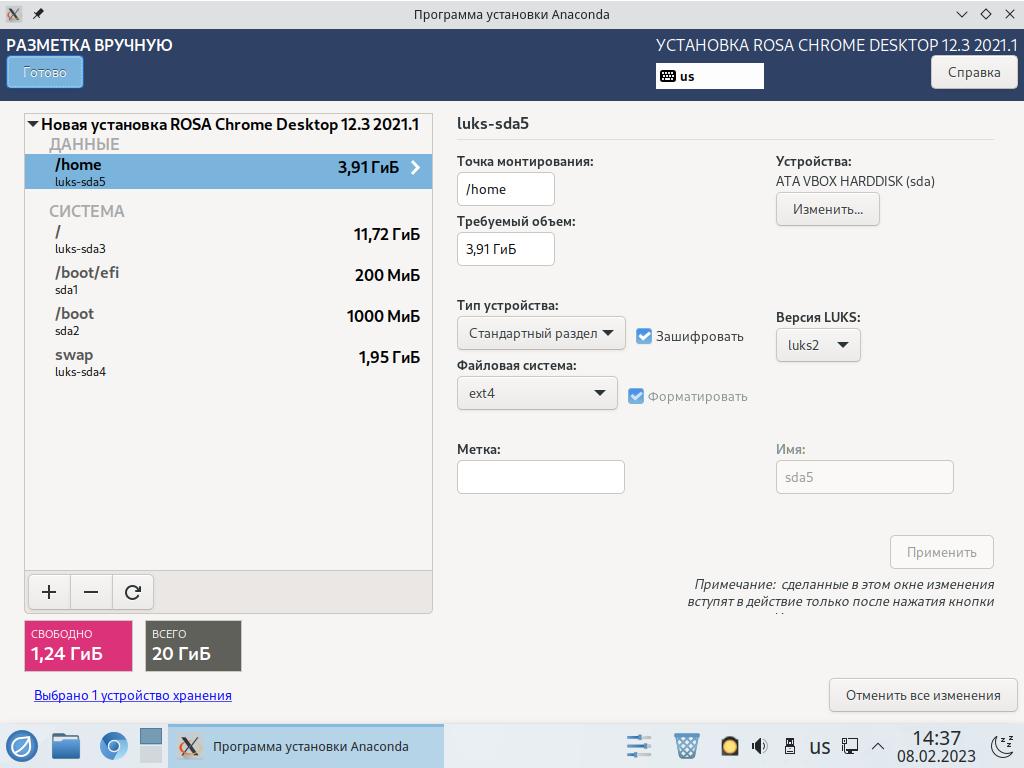

Для повышения защищенности информации есть возможность установить Систему с использованием маскирования информации, при этом разметку носителя можно осуществить автоматически, включив флажок "Зашифровать данные" или вручную.
Для режима разметки вручную в окне "Место установки" нужно выбрать в разделе "Конфигурация устройств хранения" переключатель "По-своему" и нажать на кнопку Готово, а потом разметить носитель с отдельным незашифрованным /boot (и /boot/efi для efi-BIOS). Корневой раздел Системы, swap-раздел и пользовательский раздел /home нужно при этом зашифровать (замаскировать), установив соответствующий флажок в поле "Зашифровать данные", затем кнопки Применить и Готово (рисунок 9).
Следует обратить внимание, что замаскированные разделы обозначены как LUKS-разделы. Рекомендуется использовать систему маскирования luks2.
Рисунок 9 - Ручная разметка диска для использования маскирования
После этого можно выполнить установку в обычном режиме. При каждой загрузке Системы, использующей замаскированные разделы, у пользователя запрашивается пароль для расшифровки. Без ввода правильного пароля доступ к информации на носителях будет блокирован, причем эта блокировка сохраняется и при переносе носителя информации на другой ПК.
