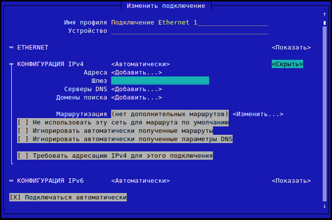

  • Создание нового соединения осуществляется в разделе "Изменить подключение", где можно настроить новое соединение, сначала выбрав необходимый тип соединения, затем указав параметры для проводного или беспроводного интерфейса (Рисунок 6).
Рисунок 6 - Создание нового подключения в nmtui

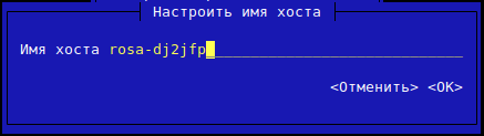

  • Для того, чтобы задать персонализированное имя хосту выберите соответствующий параметр "Настроить системное имя хоста" и далее в открывшимся окне задайте новое имя (Рисунок 7).
Рисунок 7 - Изменение имени хоста

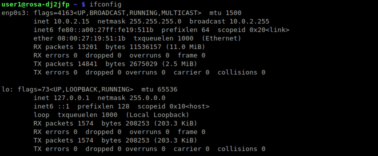

Использование ifconfig и ip
Для отображения информации о сетевых интерфейсах и их текущем состоянии используют команду:
ifconfig
Данная команда может использоваться и без прав root, но, если необходимо получить привилегии суперпользователя, выполните:
sudo ifconfig
Результатом выполнения команды станет получение списка имеющихся сетевых подключений и их параметров (Рисунок 8).
Рисунок 8 - Вывод команды ifconfig
