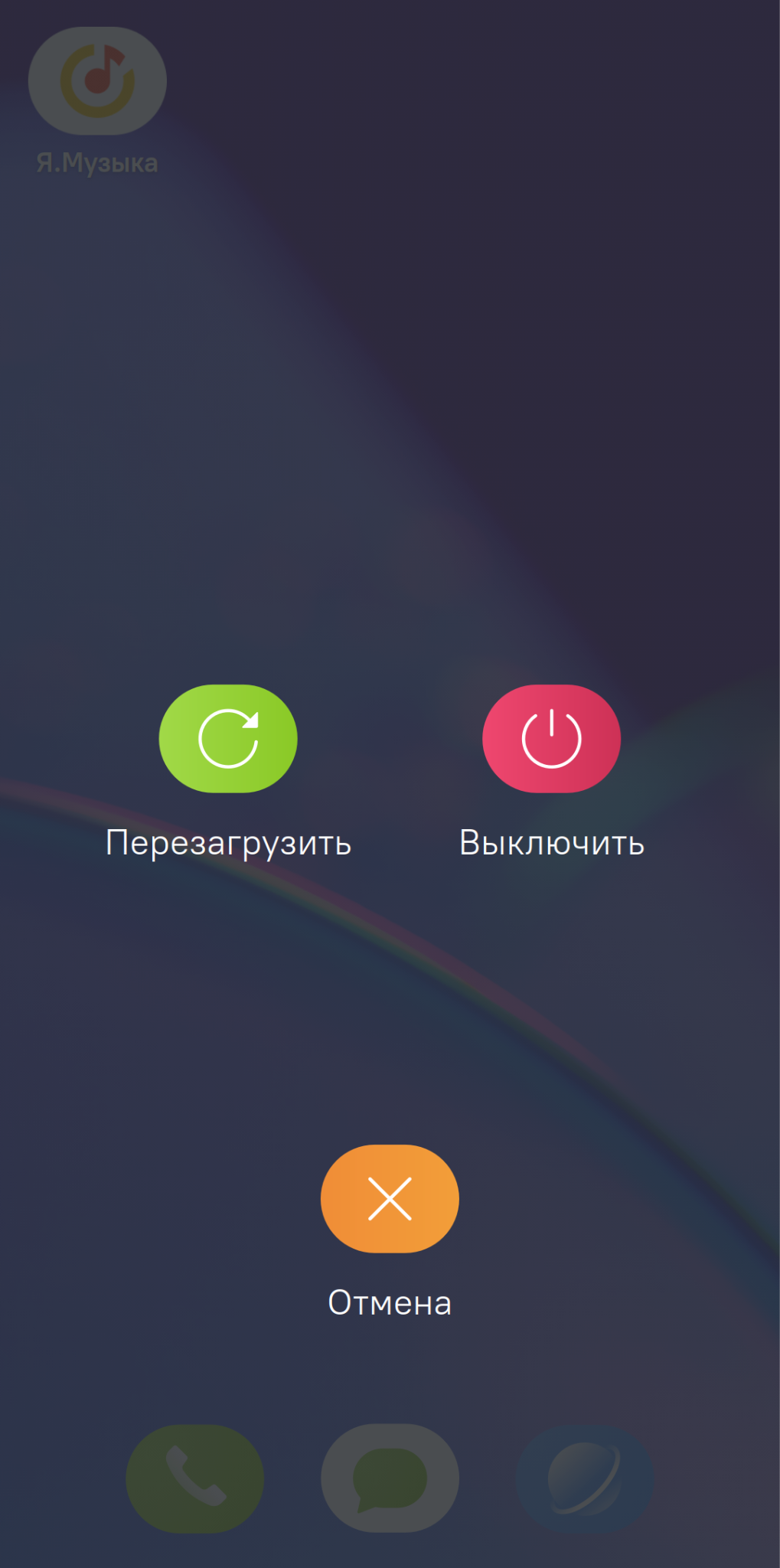

Панель завершения работы
При долгом нажатии на кнопку выключения появляется панель завершения работы МУ (рисунок 23).
Рисунок 23 - Панель завершения работы
В данной панели можно выключить МУ, перезагрузить МУ или отказаться от этих действий нажатием кнопки Отмена.

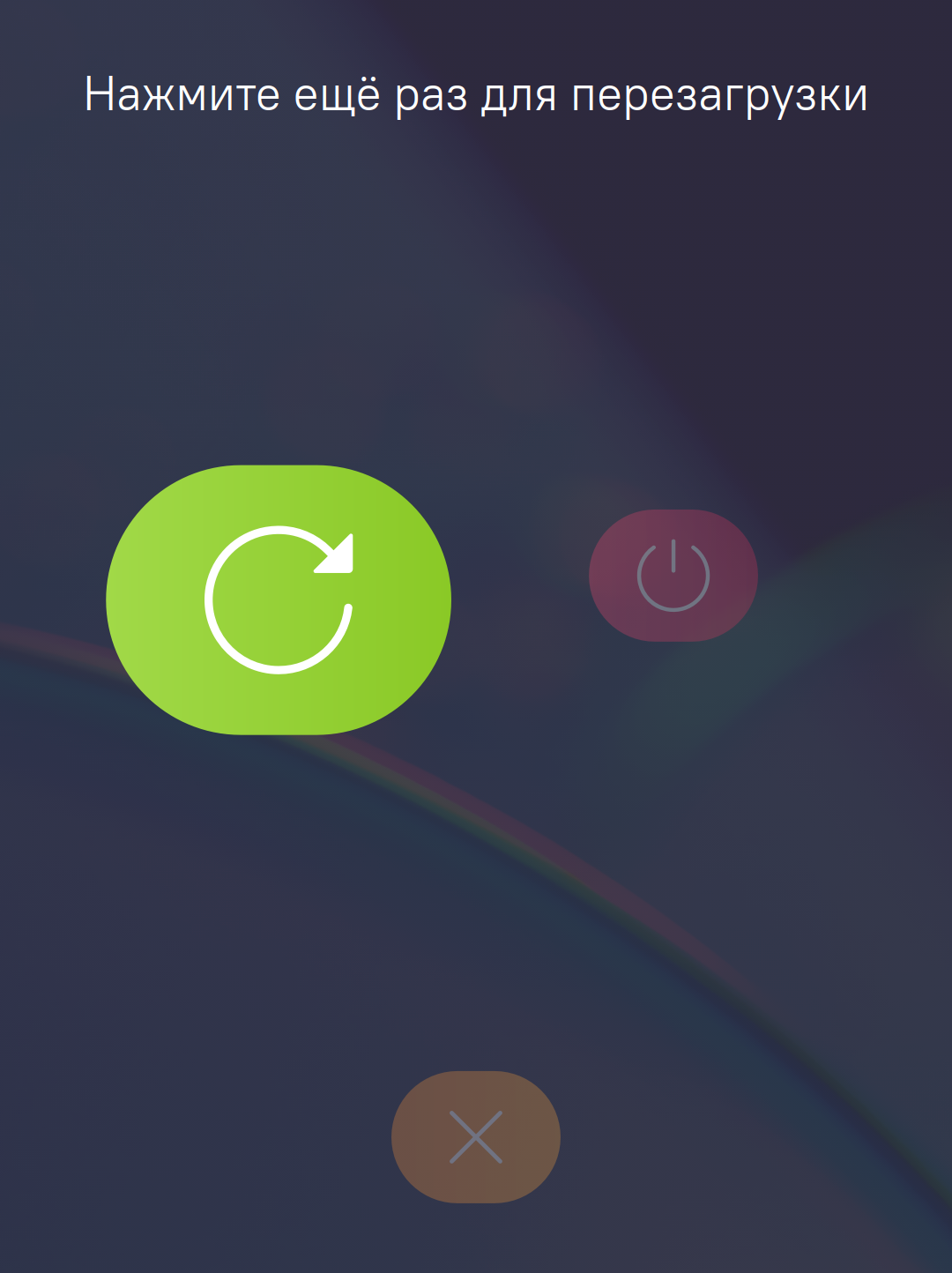

Для подтверждения выключения или перезагрузки МУ необходимо повторно нажать на соответствующую кнопку МУ (рисунок 24-25).
Рисунок 24 - Подтверждение действия

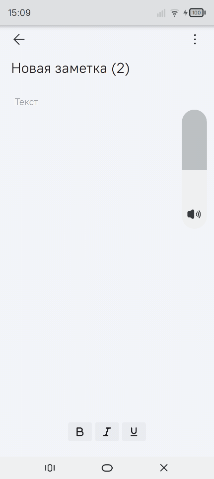

Панель регулировки громкости
При нажатии кнопок увеличения или уменьшения громкости в правой части экрана временно появляется панель регулировки громкости. Изменение производится нажатием соответствующих физических кнопок увеличения или уменьшения громкости на МУ.
Рисунок 25 - Настройка громкости
Пока панель отображается на экране, отрегулировать уровень также можно нажатием на шкалу громкости на экране МУ.
