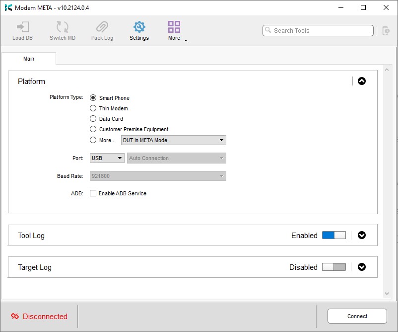

  2. запустить программу ModemMETA_exe_v10.2124.0.04. Откроется стартовое окно (рисунок 2);
Рисунок 2 – Стартовое окно программы Modem META
  1. нажать на кнопку Connect в правом нижнем углу окна программы и подсоединить выключенное мобильное устройство к компьютеру через USB-кабель. Начнется процесс подключения, сопровождающийся визуальным отображением выполнения в прогресс-баре рядом с кнопкой Connect;
