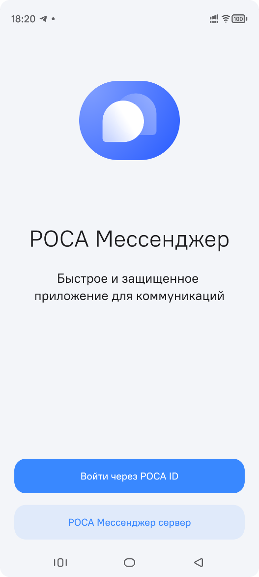

При первом запуске приложения (рисунок 7) необходимо пройти процедуру авторизации, после завершения которой пользователь получает доступ к функциональным возможностям приложения.
Рисунок 7 – Первый запуск Мессенджера

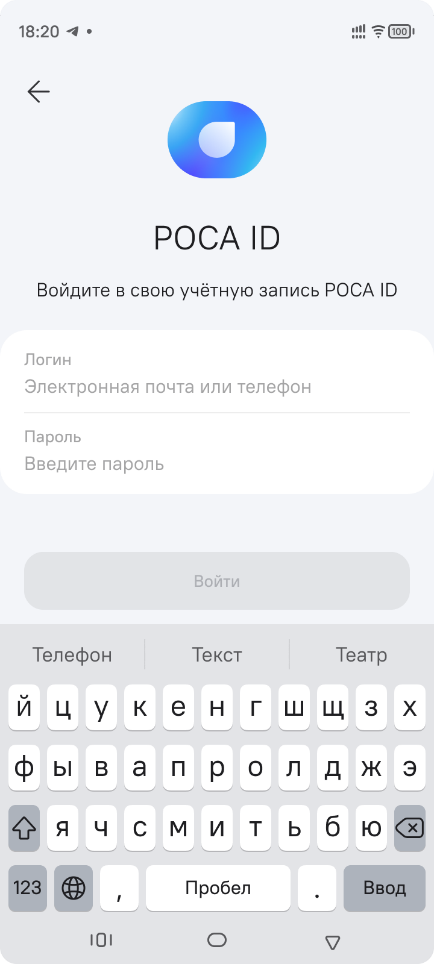

через РОСА ID – ввод логина и пароля от учетной записи РОСА ID (рисунок 8). Подробнее о РОСА ID см. в п. Администрирование сервиса РОСА ID;
Рисунок 8 – Авторизация через учетную запись РОСА ID

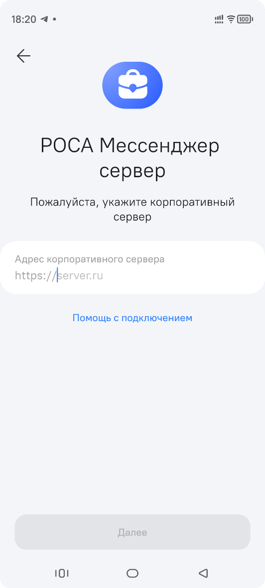

  1. подключение к корпоративному серверу – указание адреса корпоративного сервера "РОСА Мессенджер", к которому будет подключаться приложение (рисунок 9).
Рисунок 9 – Авторизация через корпоративный сервер

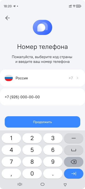

На следующем этапе требуется указать номер мобильного телефона пользователя (рисунок 10). Номер телефона вводится с указанием кода страны и используется для идентификации пользователя в приложении.
Рисунок 10 – Добавление номера телефона пользователя

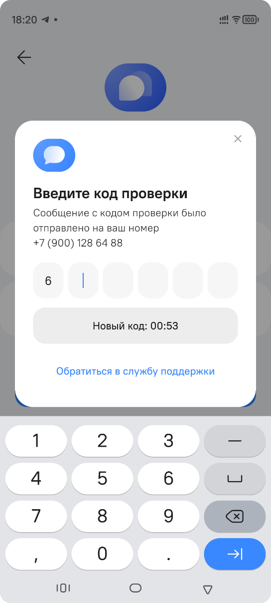

После ввода номера телефона на него отправляется сообщение с кодом подтверждения. При авторизации через учетную запись РОСА ID код приходит на подключенную к учетной записи электронную почту. Полученный код необходимо ввести в соответствующее поле на экране приложения (рисунок 11).
Рисунок 11 – Ввод кода подтверждения
При отсутствии сообщения с кодом подтверждения предусмотрена возможность повторного запроса кода по истечении установленного времени ожидания. В случае возникновения проблем следует обратиться в службу поддержки по нажатию на соответствующую кнопку.

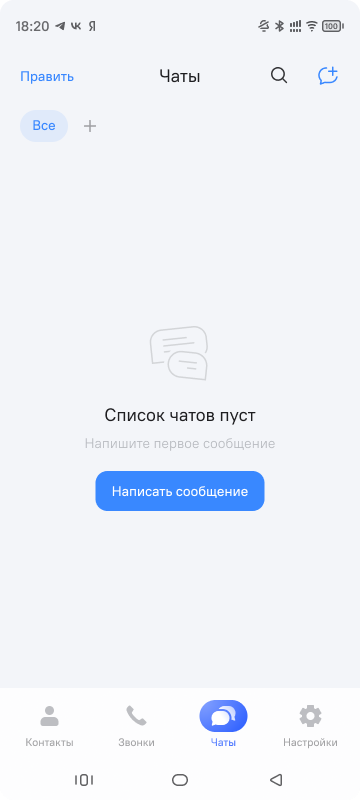

После успешного завершения регистрации и заполнения данных профиля открывается основной интерфейс приложения.
При отсутствии активных диалогов отображается экран со списком чатов (рисунок 13), готовый к созданию нового сообщения или началу взаимодействия с контактами.
Рисунок 13 – Интерфейс приложения при первом входе
