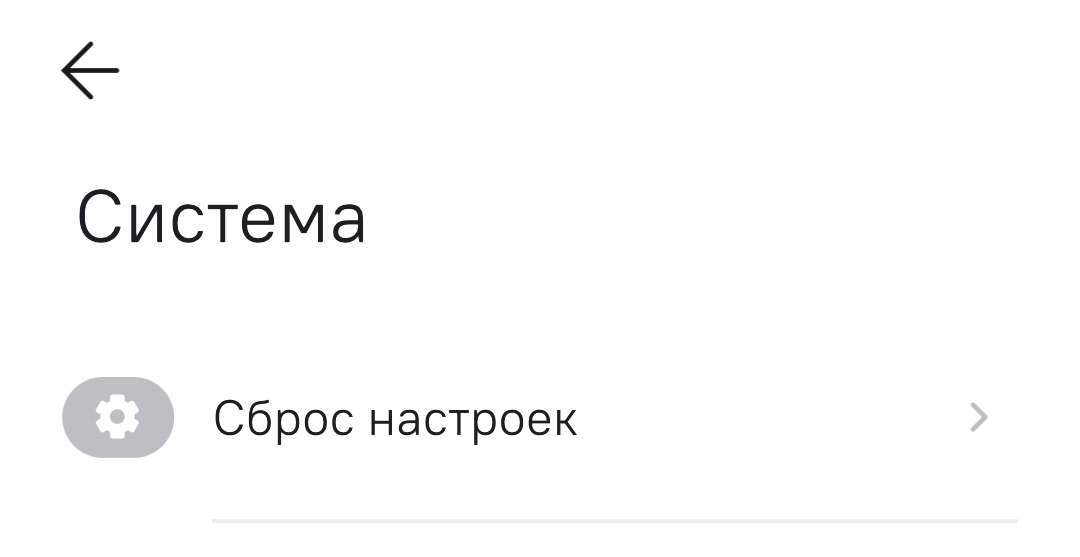

Сброс настроек
При нажатии кнопки Сбросить настройки предоставляется возможность сброса настроек ОС МУ (рисунок 45).
Рисунок 45 – Сброс настроек
При сбросе настроек удаляются следующие компоненты:
  • Пользовательские данные, в том числе все фотографии, видео, документы и загруженные файлы;
  • Установленные пользователем приложения (базовые приложения, установленные в ОС, остаются и не удаляются);
  • Данные и настройки ОС и приложений.
После сброса настроек МУ полностью готово к дальнейшей работе.
