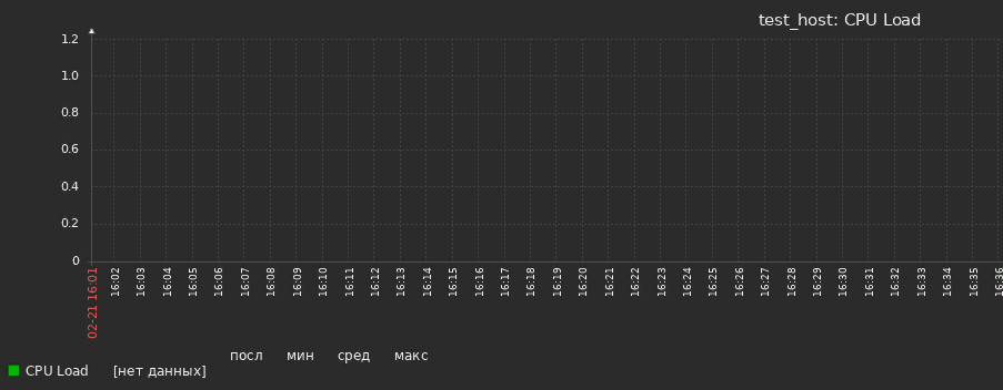

При наличии элемента данных можно посмотреть его график. Графики доступны для любого наблюдаемого числового элемента данных без каких-либо дополнительных настроек. Эти графики создаются в режиме реального времени.
Для просмотра графика переходят к "Мониторинг → Последние данные" и нажимают на ссылку "График" у конкретного элемента данных (рисунок 14).
Рисунок 14 — График элемента данных
